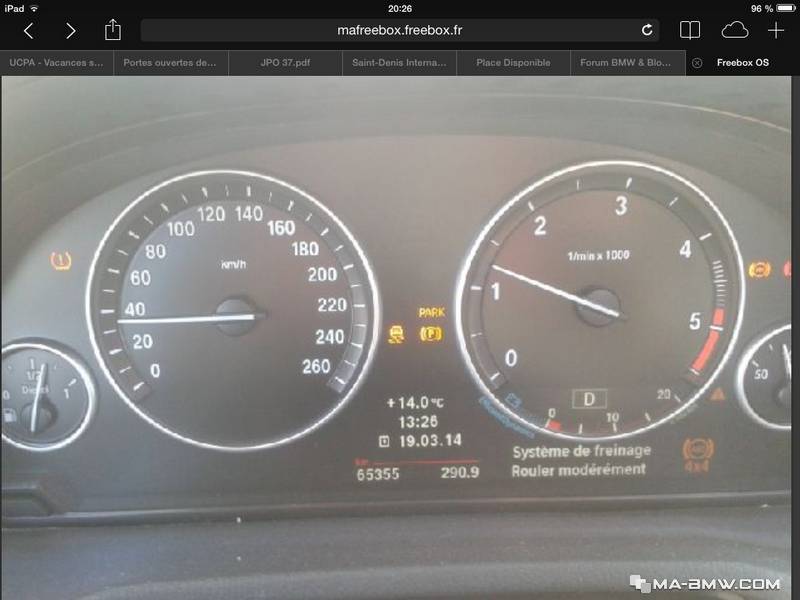

J'avais plein d'information à l ODB, direction mon cc à allure réduite .
Résultat: voiture immobilisée :Nul: , une ré programmation totale de l'électronique prévue.

Voici les messages à l'ODB :
Et les voyants :Rouge:

Reprogrammation complète hier . Appel de mon cc : " nous investiguons sur la boîte de transfert car à petite vitesse moteur froid, manifestation d'à-coups "
J'avais ressenti ces a-coups la veille de ma panne et lui avait donné cette info lors de la prise en charge.
J' ai lu sur le forum que le remplacement d'huile de boîte de transfert pouvait régler ce problème.
Je vais donc attendre son diagnostic et continuer ma route avec le Peugeot 3008 de prêt :cry:

Rappel de mon cc cet apm : vidange de la boîte de transfert, présence de limaille.
:arrow: :arrow: :arrow: Remplacement de la boîte de transfert programmée cette semaine .

Combien de kms avait ton auto au moment des faits??
Gb37
Messages : 94
Inscription : 18 nov. 2012, 08:36
Voiture : a possédé une BMW X3 20d F25 BVA Luxe
Localisation : Tours
Re: Défaillance système de freinage et plus...boîte de trans
Message par Gb37 »
:coucou: sur la photo plus haut le kilométrage au moment de la panne était dans les 65000 kms
