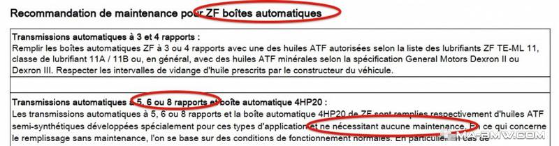

Je mets régulièrement en ligne cette note officielle de ZF concernant la position officielle de ZF : ;) (on peut la retrouver en intégral sur le site de ZF)
...après, chacun fait comme bon lui semble

La note ZF en entier avec la partie intéressante qui bizarrement est coupée
https://dl.dropboxusercontent.com/u/765 ... par-zf.pdf
Je cite page 4
Transmissions automatiques à 5, 6 ou 8 rapports et boîte automatique 4HP20 :
Les transmissions automatiques à 5, 6 ou 8 rapports et la boîte automatique 4HP20 de ZF sont remplies respectivement d'huiles ATF semi-synthétiques développées spécialement pour ces types d'application et ne nécessitant aucune maintenance. En ce qui concerne le remplissage sans maintenance, l'on se base sur des conditions de fonctionnement normales. En particulier en cas de fonctionnement à températures de fonctionnement très élevées, les huiles ATF pourraient subir un vieillissement très accéléré ou une usure très importante. Pour cette raison, en cas de conditions de fonctionnement extrémes, comme par exemple :
- Haut pourcentage d'utilisation sur autoroute dans la plage de vitesses supérieure
- Style de conduite dynamique et sportif
- Haut pourcentage d'utilisation en modalità remorque
nous recommandons d'effectuer, en fonction de la sollicitation, une vidange de l'huile de la boîte de vitesses automatique dans l'intervalle compris entre 80.000 km et 120.000 km, ou tous les 8 ans.
Effectuez la vidange d'huile en utilisant seulement un des lubrifiants ATF autorisés et en respectant les prescriptions correspondantes.
Exception : boîtes automatiques ZF 5HP18 et 5HP30. En fonction de la configuration, ces boîtes de vitesses doivent être remplies d'une manière différente.
Les huiles autorisées sont indiquées dans la liste des lubrifiants ZF TE-ML 11.
Messages : 14589
Re: Bmw e91 vidange boîte auto
C'est exactement note que j'ai mise, non ?
Dans 99% des cas nous utilisons nos voitures dans des conditions normales, donc pas de vidanges selon cette note...
Selon cette note, les conditions "EXTREMES" qui peuvent conseiller une vidange :
- "Haut pourcentage d'utilisation sur autoroute dans la plage de vitesses supérieure"-> c'est principalement pour les allemands, quand on roule régulièrement au dessus de 200 km/h
- "Style de conduite dynamique et sportif"-> genre conduite circuit, plus très fréquent avec les radars qui trainent partout
- "Haut pourcentage d'utilisation en modalité remorque"-> remorquage lourd sur + de 50% des km parcourus.
Cela ne concerne donc que peu de personnes, et dans de conditions "NORMALES", la note dit bien qu'il n'y a pas de vidange à faire.
Je ne veux pas polémiquer sur l'intérêt ou non de la vidange (je ne suis pas ingénieur et j'en ai aucune idée), mais juste confirmer que ZF officiellement NE conseille PAS cette vidange de façon systématique, contrairement à ce qu'on entend souvent...
Après, il est logique qu'un mécanicien prêche pour sa paroisse
Messages : 14589
Peut être est ce plus clair ainsi (strictement le texte) :
En cas de conditions de fonctionnement extrémes, nous recommandons d'effectuer, une vidange de l'huile de la boîte de vitesses automatique dans l'intervalle compris entre 80.000 km et 120.000 km, ou tous les 8 ans.
Encore une fois, je ne veux pas polémiquer sur l'intérêt ou non de la vidange, mais sur la position officielle de ZF selon laquelle il n'y a pas d'indication à une vidange, sauf cas particulier.
