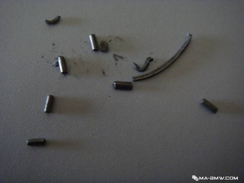

Je vois que le sujet a bien avancé, je possède un x3 3D boite auto de 2007 188000km.
J' ai eu encore un problème avec ma boite de transfert, en sortant de mon garage en marche arrière, un petit
bruit qui ma fait pensé au pignon de boite de transfert.
je passe la marche avant et aussitôt les 3 voyants, dans la foulé je commande un pignon, une fois démonté le moteur surprise
une toute petite usure.
Malheureusement après quelques mètres les voyants reviennent, pour le moment je roule en propulsion.
Voilà des nouvelles qui ne sont pas bonnes, se matin vidange de la boite de transfert je passe un aimant à l' intérieur et la :(
Je suis bon pour changer ma boite de transfert, on dirais des morceaux de roulement à aiguille et une bague.
Demain je vais voir une boite de transfert d' occasion dans un garage.
Vous savez si il faut tomber la boite avec ou si on peut démonter uniquement la boite de transfert?
BMW X2 Xdrive 190ch VIN: WBAYL11000EG00812
creatom
Messages : 2464
Localisation : Prague
Re: Boite de transfert
Message par creatom »
He bien, la quand même, depuis que je suis sur le forum, je crois ne jamais avoir vu des morceaux comme cela sortir d'une BT ... :pale:
de memoire, la BT se decalle du moteur pour les interventions - a confirmer
et si c'est un roulement; il doit encre rester pas mal de pièces coincées dans le BT :shock:
en tout cas, je vais suivre de pret ton poste et la suite (j'ai aussi un 3.0 da, boite auto)

Le pire c' est que je n' ai eu aucun symptôme avant, je vais essayer d' en acheter une autre pour pouvoir ouvrir celle la.
