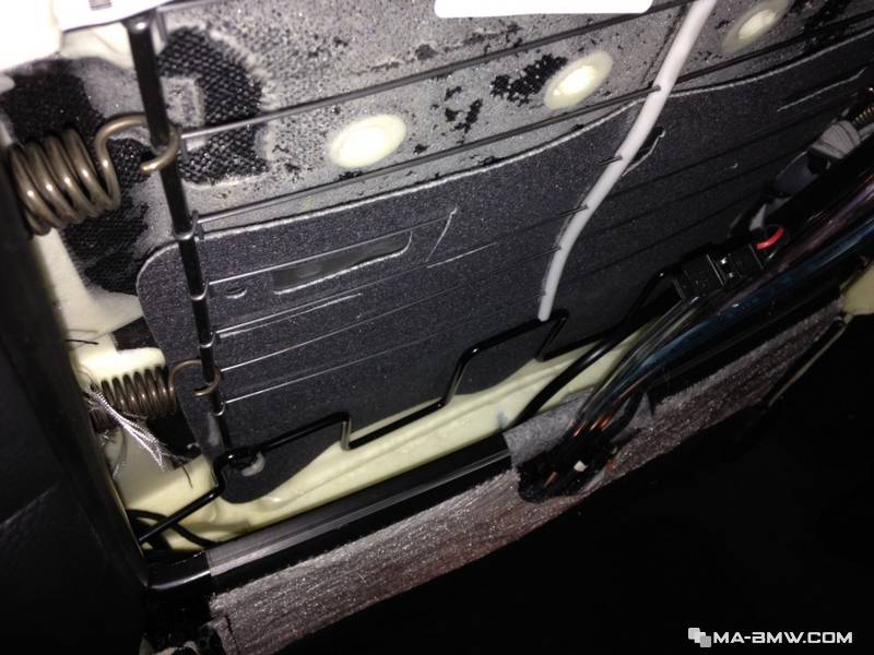

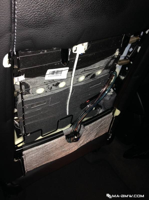

Heureux nouveau possesseur d'un X3 F25 de 2012 :D , avec cette fameuse option de réglage électrique des lombaires :?: .
Alors que j'ai roulé beaucoup de Km et dans de nombreuses voitures différentes, j'ai eu mal au dos au bout de 15 minutes... ça ne m'était JAMAIS arrivé :x
J'ai tout dégonflé, et j'ai surtout cherché sur le net ce que ça disait : je suis très rapidement tombé sur ce topic.
je fais 1m76, et cette barre dans le dos est très présente pour moi.
j'ai pour l'instant redressé plus le siège, mais c'est pas folichon.

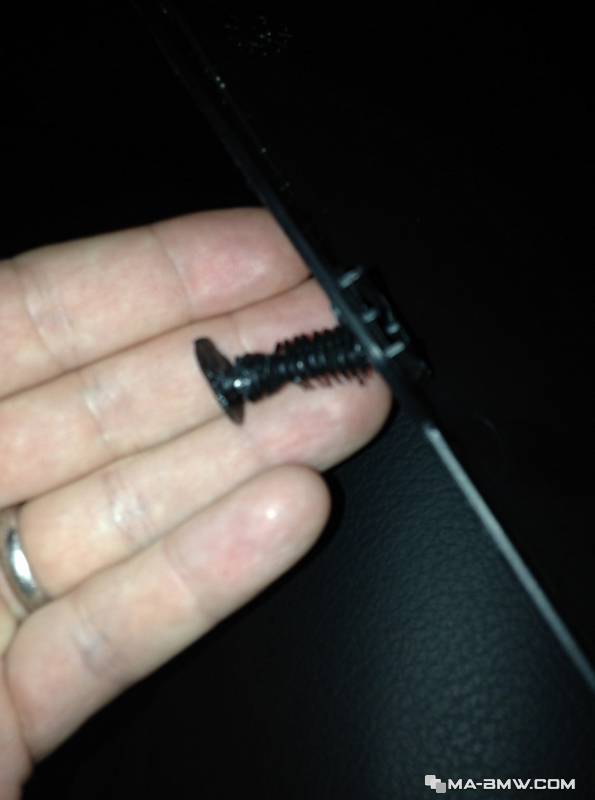

j'ai démonté l'arrière du siège (la coque en plastique s'enlève pas le bas, faut enlever 2 vis en plastiques qui sont clipsées, j'en ai cassé 1 direct :x ), et déçu par ce que j'ai trouvé : le système ne peut pas bouger, en m'asseyant et en mettant la main à l'arrière du siège c'est vraiment cette barre de fer en serpent qui me rentre dans le dos, je n'ai pas d'endroit où je pourrais mettre des serres cables...
je suis désabusé, je crois que je vais mettre un coussin sous mes fesses pour que la barre soit plus basse, là où elle devrait être juste au dessus du bassin
quelqu'un aurait il une solution ? :|
LES VIS
LA BARRE
Messages : 14575
Re: Reglage lombaire, suite et j'espère fin...
J'en suis aussi venu à la conclusion que cette barre est trop haute...
Un coussin de 5cm d'épaisseur résoud ce problème, mais c'est pas chouette.
Le serre cable améliore un peu, mais rends l'ensemble arrière inharmonieux et génère aussi des douleurs à long terme.
J'ai aussi essayé de mettre des cales sous le sommier de l'assise, mais pas facile à bien placer et fixer.
L'idéal serait de dehousser et de remonter l'assise, ou de pouvoir baisser cette p...ain de barre, mais je n'ai pas trouvé.

TomTom
Messages : 145
Inscription : 05 oct. 2014, 21:02
Voiture : G31 530 XD Msport
Message par TomTom »
Klawal
C'est quand même un problème de confort et une malfaçon incroyable !!! comment BMW ne propose t il pas une solution ???
Timo
En fait la plaque noire que l'on voit et d'où sortent les cables ne possède aucun trou ou espace permettant de faire passer des serres cables...
Je vais finir par tordre de force cette barre noire.
Moi qui roule pas mal, je suis défait de chez défait :(
