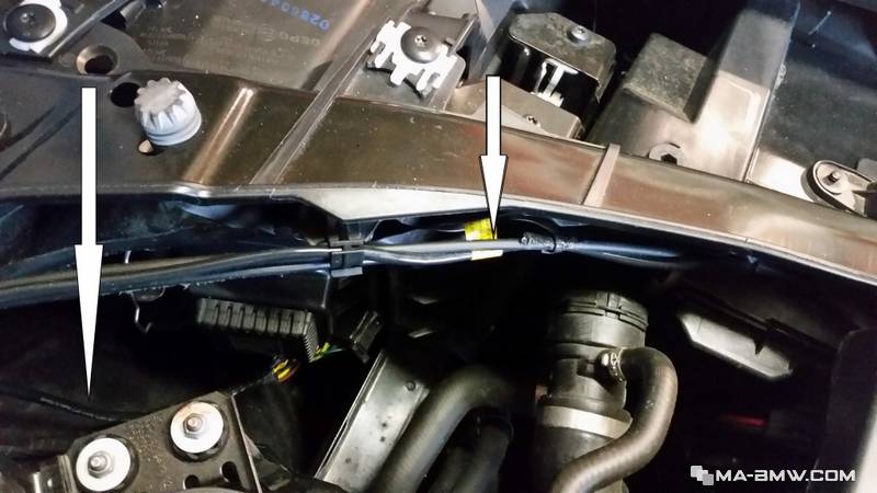

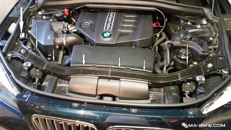

1 par ou doit on passer le câblage pour passer de gauche à droite?
ODB en clair ????
Merci de vos réponses.
ODB = Ordinateur De Bord , la ou se trouvent stockées les informations concernant ton véhicules , options activées (activables) ou pas, conso etc.. etc..
Pour ce qui du passage de câble des LEDS, sur la photos jointes, les flèches indiquent le cheminement que j'ai employé en "m'accrochant" avec les serre câbles fournis avec le kit sur un câblage déjà existant .
