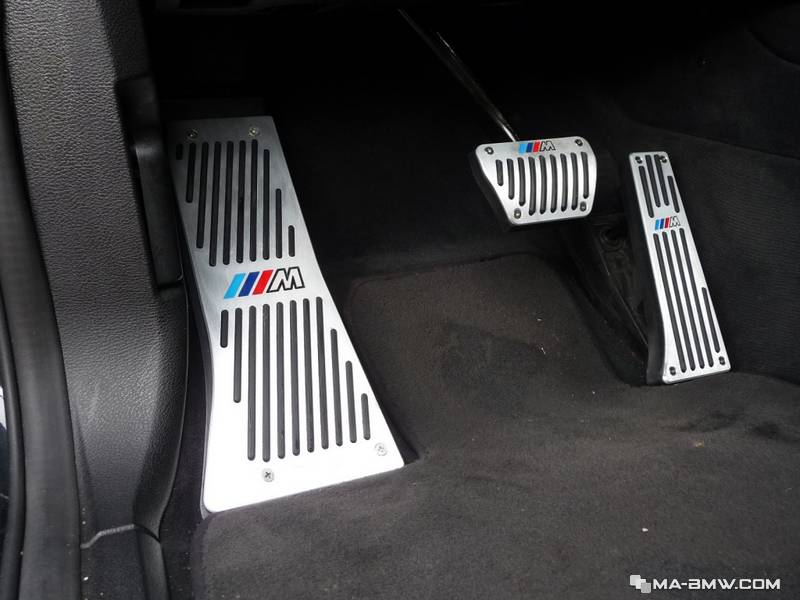

À l'occasion quand tu auras le temps yopsolo, tu pourras m'envoyer le lien ou le vendeur eBay en MP où tu as acheté les pédaliers alu M 8)

Ça m'intéresse aussi pour les pédales alu

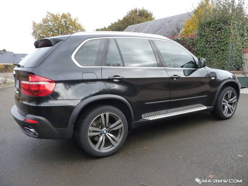

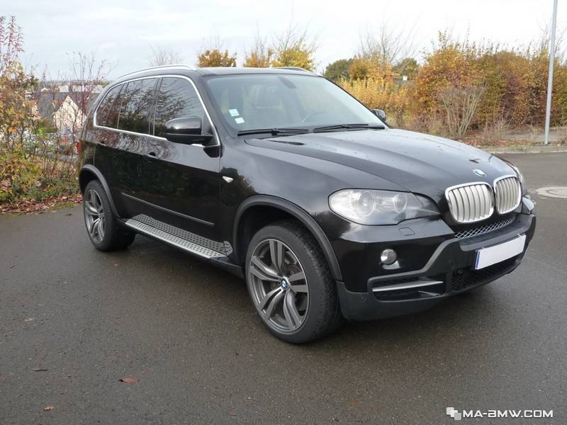

Allez, en avant pour les photos et ensuite tournée générale avec une dédicace spéciale 'Isidore'... :Alcooliques:

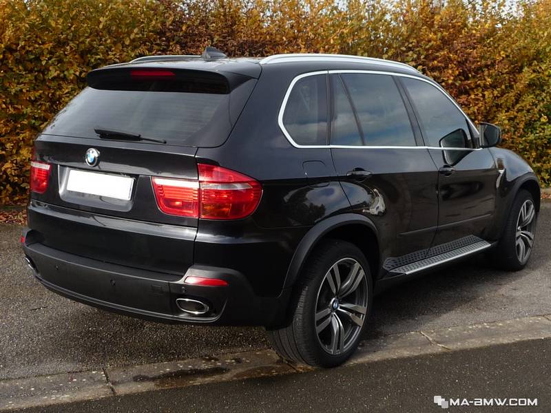

Avant toute chose rappel de l'historique de mon bolide préféré:
A l'origine:
-X5 30sd 2008 finition luxe
+jantes M en 20'
+lecteurs TV/DVD avant et arrière
+pack leds éclairage extérieure
+soft close
+Toit ouvrant panoramique
+clim quadrizones
+celles que j'ai oubliées...

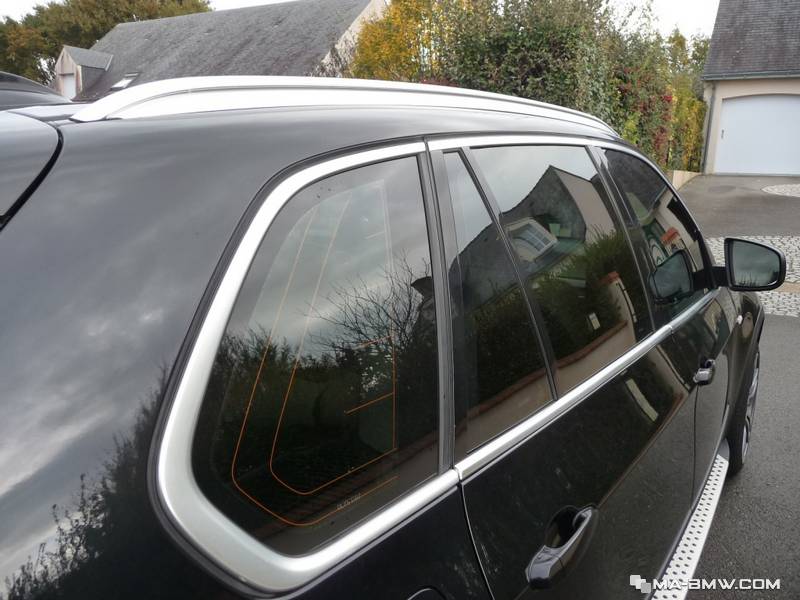

Les modifications:
-reprogrammation 374cv
-rails de toits alu anodisés
-pack leds intérieures blanches + plaque AR
-Angel eyes blancs LUX H8 V4

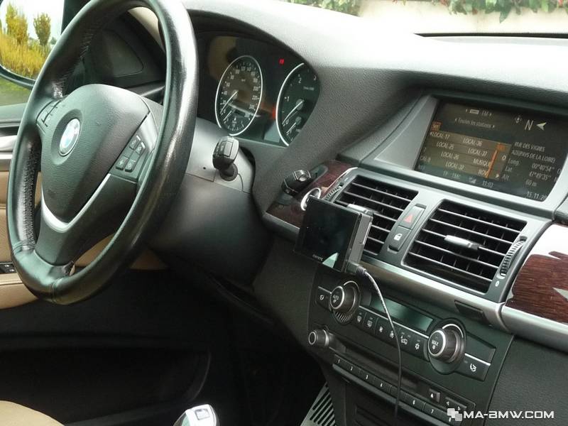

-pédalier aluminium M

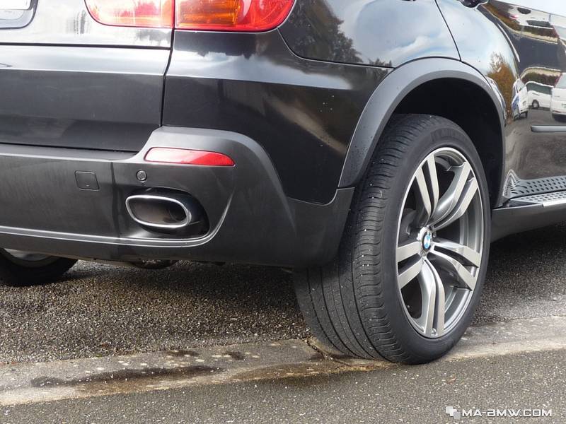

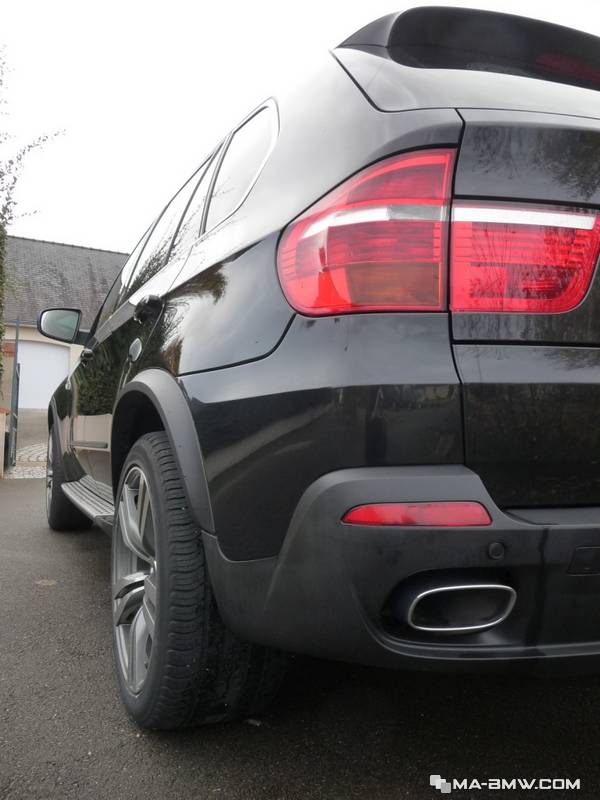

-Embouts d'échappements 4.8is
-vitres teintées intégrales
-peinture gris titanium des grilles AV d'entrées d'air

beau véhicule, d'autant qu'à titre perso j'aime beaucoup son côté sobre façon class e55 amg mais qui sous-entend un côté survitaminé pour qui apprécie un minimum les voitures.. :Top:

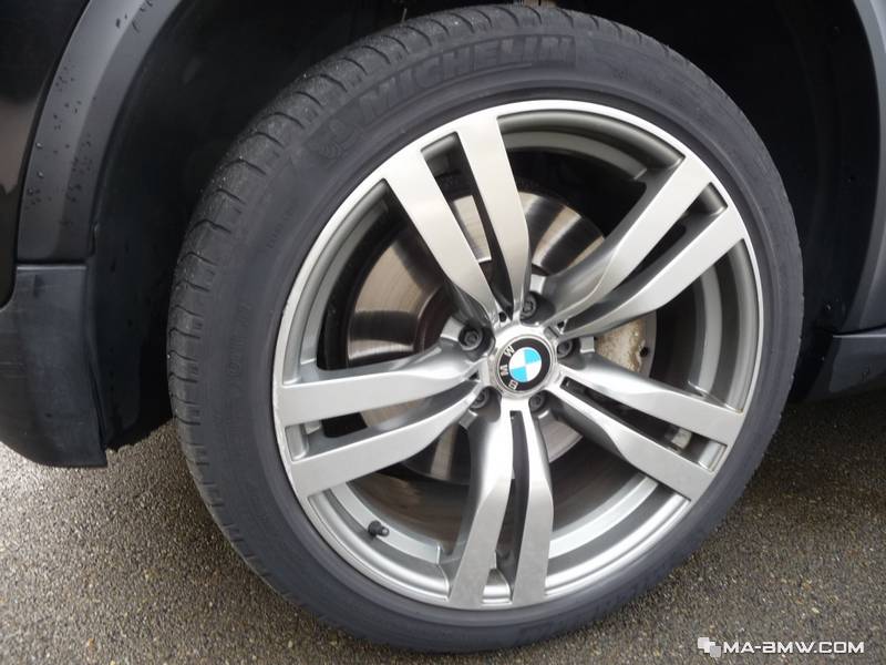

Salut
Effectivement il est très bien réussi ce X5 grâce à tes modifications :Top:
Petite question comment as tu intégré les 300M sur ton X5 (qui normalement ne sont compatible que sur X5M /XM6) :?:
En espérant que la question ne t'a pas déjà été posé (du moins je ne l'ai pas trouvé sur tes post).

Salut Yop :coucou:
Il est vraiment SPLENDIDE ton X5, il en impose c'est clair, j'adore le côté baroudeur avec le marche-pied et les pares-chocs plastiques.
Tu m'étonnes que t'as du mal à t'en séparer, un bel engin bien entretenu et surtout modifié avec sobriété, un grand BRAVO ... :Top: :welcom: 8) ;) :face:
ps : les grilles de calandres c'est toi qui a fais la peinture ? on peut en acheter des toutes faites ?

Je ne connais pas les 300M: ce sont les jantes X5M ou X6M ? Si oui elles se montent sans problème en lieu et place des jantes d'origines. Pas de modifications à apporter

Je pensais le faire moi même mais j'ai profité d'une reprise de peinture de la carrosserie pour le faire faire par mon tolier peintre.
Cela se peint assez facilement il faut juste passer un apprêt d'accrochage pour plastique avant d'appliquer la couleur.
NB: la grille haute se déclipse en un tour de main alors que celle du bas est soudé sur le pare choc. Du coup il faut peindre en masquant, c'est un peu plus embêtant.

Hello
Je supposai que celles actuellement montées soient les 300M (peut-être confirmera tu)
Qui normalement ne ce montent que sur X5M/X6M compte tenus de leurs différence de moyeu (arrière) 72.6 mm sur ces versions,tandis que sur la version classique du X5 c'est du 74.1 mm
D'où mon questionnement (les as tu réalésé :?: ) mis un adaptateur :?: (ce sont bien des origine ou bien :?: )
Toutes infos est la bienvenues :roll:
Re: La dernière modification sur mon X5 ?
Je suis un peu sec sur la question. Ce sont des jantes M d'origine BMW montées telles quelles donc sans manchons ou usinages particuliers.
D'autres sur le forum pourront peut-être compléter la réponse :?:
