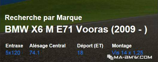

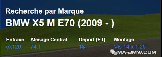

L'inconvénient de 299 est qu'ils sont spécifique au X5M et x6
Et ne ce monte pas dans cet état.
Il faudrait les ré usiné (moyeu) qui est différent sur ces model (72.60mm) alors que les moyeux du X5 font 74.10 mm.
chris27930 en a fait l'expérience récemment sur son F15 :arrow: viewtopic.php?f=68&t=20157
Il peux peut être te renseigner sur le tarif
Re: jantes en 20 pouces
Bonsoir Outlander,
Tu es certain que le diamètre des moyeux des X5M et X6M est de 72.6 mm ?
J'ai un petit doute.
:lol!: j'ai bien appris la leçon mon Capitaine
Tu me fait des pièges (Vooras = avant)
Et oui je parle couramment le néerlandais maintenant...n'est ce pas "extra bleu ciel" :Alcooliques:
http://spurverbreiterung.de/katalog/kat ... 4,1&cat=Ad
A l'arrière oui
A l'avant sa reste identique soit 74.10 mm
