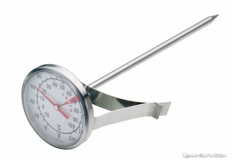

Pour vérifier l’efficacité d' une clim simplement :
Mettre un thermomètre de cuisine avec sonde dans le volet principal de sortie d'air (souvent placé au milieu du tableau de bord). Mettre le moteur en route sans la clim après quelques minutes
enclencher la clim (au froid max) l'aiguille du thermomètre doit se stabiliser à 0° C en très peu de temps quelque soit la température extérieure évidement positive :clown:
Plus la température est au dessus de 0°C moins la clim est en forme au dessus de 6° il faut songer à recharger.
Pour assurer une longue vie à la clim, le compresseur devrait fonctionner en permanence des que le moteur tourne et au moins une fois par mois si véhicule au garage.
