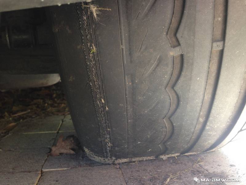

Bonsoir à tous, heureux possesseur depuis février 2014 d'une Z3 coupé M 3.2 de 1998 , il est temps de changer les pneus arrières après seulement 3000 km mais bon ça encore je l'ai bien cherché... ce qui m'embête c'est que l'usure est beaucoup plus prononcée au niveau interne de la bande de roulement ( cf photos). Je sais que ce modèle présente un carrossage négatif mais là ça me semble bien exagéré ( coté externe l'usure est encore loin du témoin)...
Tous les avis sont les bienvenus. Merci d'avance

En effet... évite de rouler avec, il n'y a plus de gomme sur la partie intérieure, on voit la carcasse :affraid:
Une bonne géométrie ne serait pas du luxe :coucou:

Vérifie si la pièce n°3 ci-dessous n'est pas détériorée.
Cela peut jouer sur l'usure prononcée de tes pneus.

3000 kms avec un train de pneu, cela doit souvent sentir le caoutchouc brulé derrière toi :Rouge: .
Après, c'est vrai aussi qu'un Z3 M a la réputation d'être un petit dragster :accord: .

Merci pour vos réponses, contrairement à ce qu'on pourrait croire je ne suis pas un amateur de burn par contre faire des 40 à 110km/h en 2nd quel régal :D ! d'où l'usure (+quelques appuis très prononcé en virages :Rouge: )
Je ne roule plus jusqu'au changement des pneus, question de sécurité...
pour la pièce n°3, s'agit t-il des silents bloc ?

Effectivement ce sont les silentblocs.
Fais les vérifier sait-on jamais s'il ne s'agit que d'une simple géométrie... :study:
