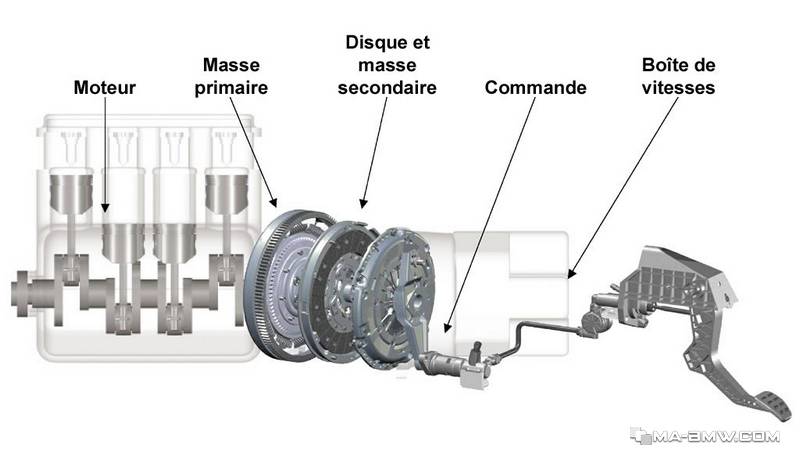

Schématiquement :
Le volant moteur est un disque en acier solidaire du moteur, il est destiné à transmettre la rotation du moteur à la boite. Un autre disque (appelé disque d'embrayage) armé de "ferrodo", est lui solidaire mais coulissant de l'arbre primaire la boite, il est est appliqué en permanence à l'aide d'un ressort (nommé diaphragme) avec une très forte pression sur le volant moteur ce qui transmet le mouvement de rotation à la boite. Pour que ça soit progressif on fait diminuer la pression du diaphragme en appuyant dessus avec une sorte de roulement appelé buté d’embrayage commandée par la pédale d'embrayage (plus le pied appuie, moins le ressort diaphragme exerce de pression jusqu'à libération du disque) Dans ce système tout absolument tout s'use depuis le caoutchouc posé sur la pédale au volant moteur en passant par la buté et les ressorts et ce avec plus ou moins de bonheur suivant utilisateur.
Image Image
Maintenant sur les voiture moderne en plus du ressort diaphragme (qui est un "ressort concave" qui agit en pression à plat pour créer un contact et que l'on force à devenir "convexe" pour libérer la pression ) il a été ajouté cette fois sur le disque volant moteur des ressorts hélicoïdaux destinés à amortir la prise de force de la rotation lors de la remise en contact des deux disques. Pour faire ça le volant moteur est en deux parties la partie solidaire du moteur entraine la seconde par l'intermédiaire des ressorts hélicoïdaux, inutile de dire que ça fait une usure et un soucis de plus quand les ressorts sont avachis (volant bimasse).
Volant moteur bimasse en coupe

Merci pour le schéma, c'est très explicite.
