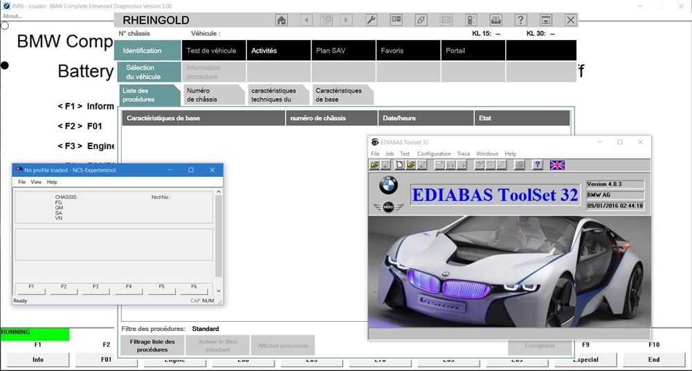

J'ai un diéséliste près de chez moi. J'irais au besoin.
J'ai utilisé du mécacyl HJD mais pour être bien efficace, il faudrait le mettre directement dans le filtre (chose bien compliqué là où il se trouve).
J'ai regardé les durite de retour, tous me semble correct et aucune fuite visible.
Le filtre à 6000 kms (changé en juillet 2015).
J'attends un cordon que j'ai commandé pour utiliser Rheingold. ;)
