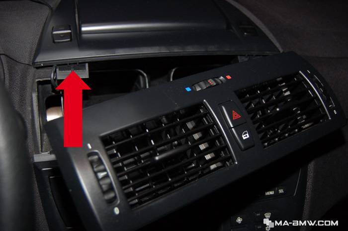

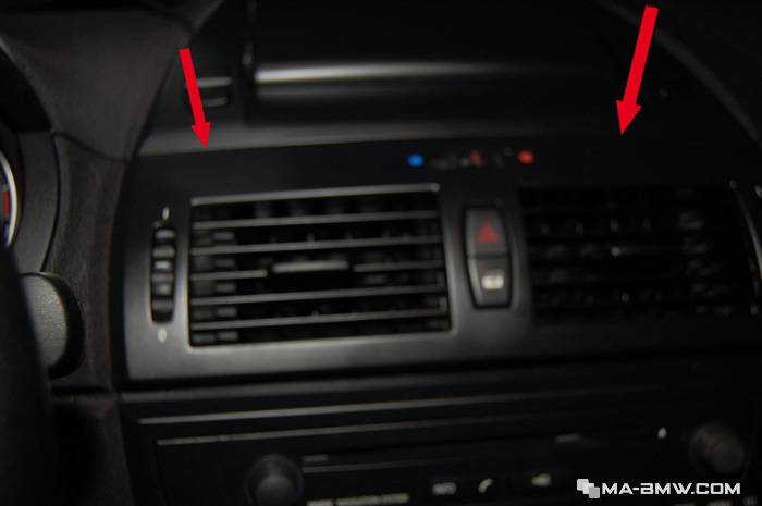

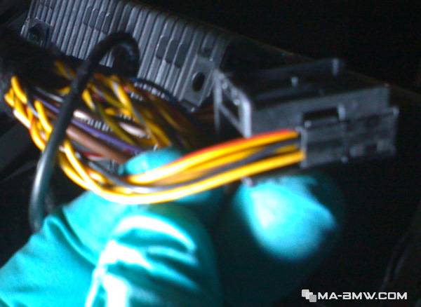

Il faut brancher ce câble derrière l'autoradio, à la place du câble du chargeur (celui qui est dans l'accoudoir sur le E83)
J'avais fait un tuto, mais il a été englouti dans les migrations du forum.
Il me reste quelques images.
