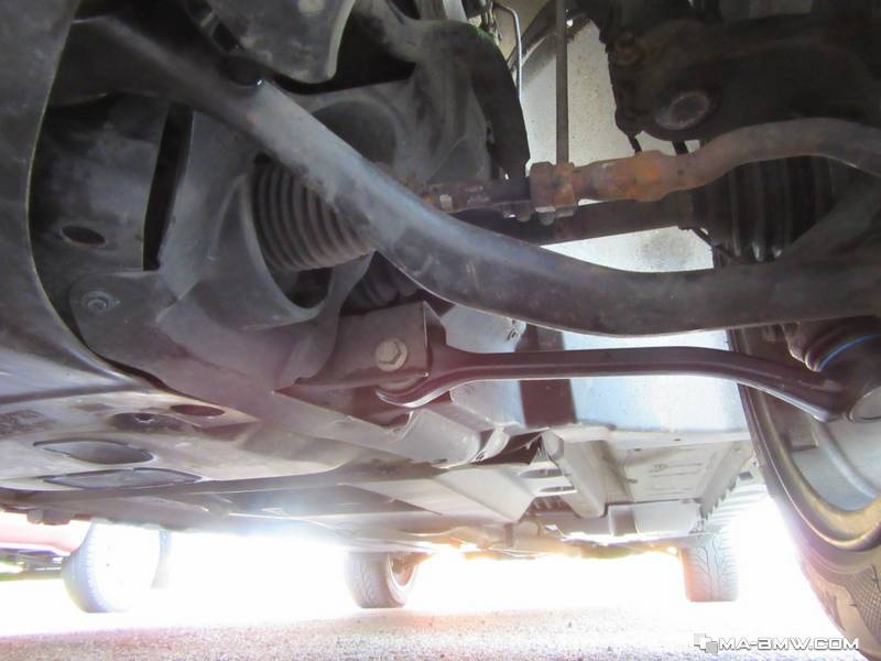

Mais...j'ai trouvé d'ou vient se couinement !!!!!
Mon bras , ( pas le tirant ) a du jeu au niveau de la rotule qui se fixe sur la fusé....environ 2 mm..
Quand je braque de g a d ,...en tenant le bras ds la main, on la sent vibrer.....et couiner la rotule..
C'est la 1 ere fois de ma vie de " mecano" que j’entends une rotule couiner ...
J’espère que ma réponse aidera d'autres personnes ici ..

Voici la photo
Photo prise de devant, coté conducteur
Au 1 er plan , on vois le tirant....et derriere le bras ( neuf) .....et la rotule qui est solidaire a celui-ci coté fusé !
J'ai eu exactement le même symptome sur mon X5 e53 cet hiver et il s'avère que cela venait de ce fameux bras (au vu de la photo la conception est quasi identique)
Mais il n'était pas usé, juste desserré au niveau de la fixation au berceau. Depuis le resserrage, les grincements/craquements ont disparu.

Quand vous parlez d’un bras a resserrer, vous parlez de celui qui est couleur bordeaux sur la photo avec le boulon à gauche ou celui qui a une rotule plus au dessus ?
D’avance merci pour votre réponse.
Bonsoir,pour faire du bon boulot il faut desserrer les 4 bras véhicule( G et D) .
Resserré le tout véhicule au sol ayant bougé d'un mètre ou deux pour que le train se remettre en place.
Si pont ou fosse desserré appuyé quelques fois sur les ailes avant et resserré.
