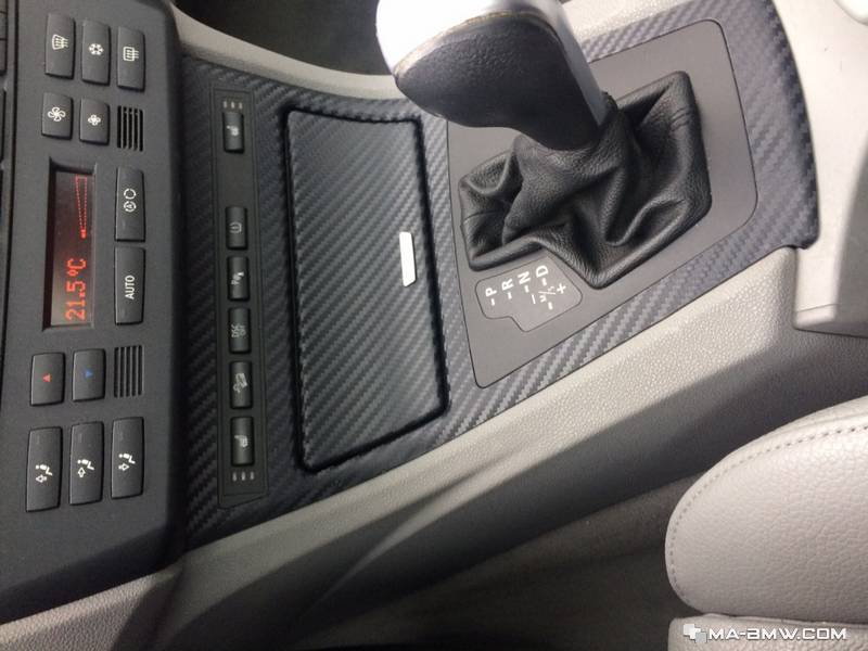

N'appréciant pas le bois à l'intérieur de ma voiture, je l'ai recouvert avec du film 3M aspect carbone, voici ci-dessous une idée du résultat :
Comptez 3 bonnes heures de boulot...

En effet très beau boulot !! c'est autocollant ?

par Richard 3.0d » 27 déc. 2016, 18:20
Oui c'est autocollant et thermo-formable

Tu aurais peut être une photo des inserts d'origine pour voir la différence?

par Richard 3.0d » 27 déc. 2016, 18:47
Si tu regardes la photo où il y a le volant, tu peux voir la console en bois avant que je la recouvre.... Sinon, désolé je n'ai pas pensé en prendre avant

Beau travail, petite question comment retire t-on la pièce qui est autour du levier de la boite?

par Richard 3.0d » 29 déc. 2016, 18:46
Si tu parles du cadre noir avec l'affichage des rapports, tu tires délicatement mais fermement sur le soufflet et le cadre autour se déboite, et si tu veux sortir le pommeau; position N, tu appuies sur la gâchette de déverrouillage et un mouvement sec vers le ciel.

Bien noté, merci. Et pour la partie restante est elle simplement clipsée?

par Richard 3.0d » 02 janv. 2017, 21:23
Oui c'est ça
