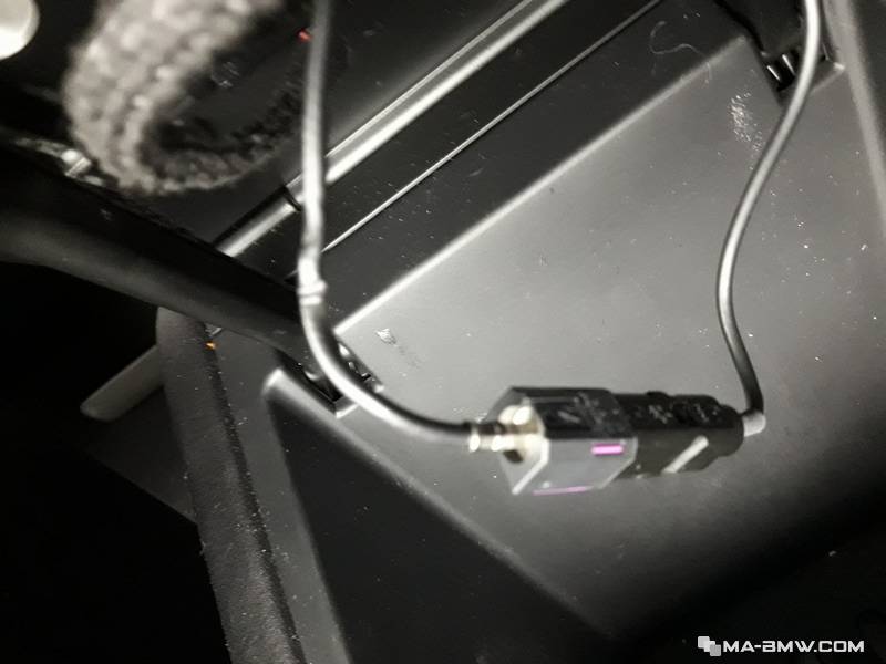

Bonjour suite à mon problème de connexion Bluetooth j ai démonter le cache noir et un câble me semble bien écrasé en plus c est celui qui part dans l ouverture à gauche réparable ou pas ? Ou il faudra changer celui-ci?

Je voulais mettre une photo mais je ni arrive pas :oops: :oops:

Message par Tof »
voilà normalement ca devrais fonctionner pour la photo

celui-là c'est pour l'antenne, tu devrait suivre le gros noir tressé, c'est en general lui qui est coupé
