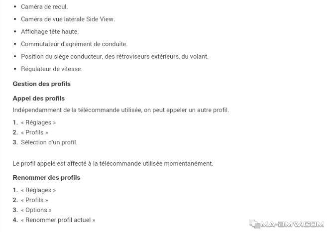

Déterrage de sujet... J'ai acheté ma Série 1 d'occasion il y a une semaine et je voulais savoir si je suis toujours obligé d'aller en concession pour modifier les paramétrage ou préférence sur la clef ? Puis-je créer moi meme un nouveau profil et le personnaliser, via le GPS Pro ou sur internet? Merci pour vos réponses?

Tout est expliqué dans la notice ou le BMW Driver's guide, qu'il suffit de lire.

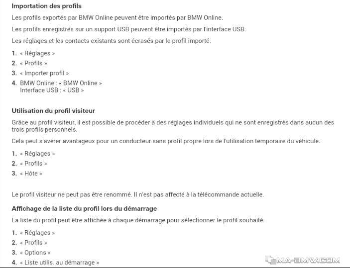

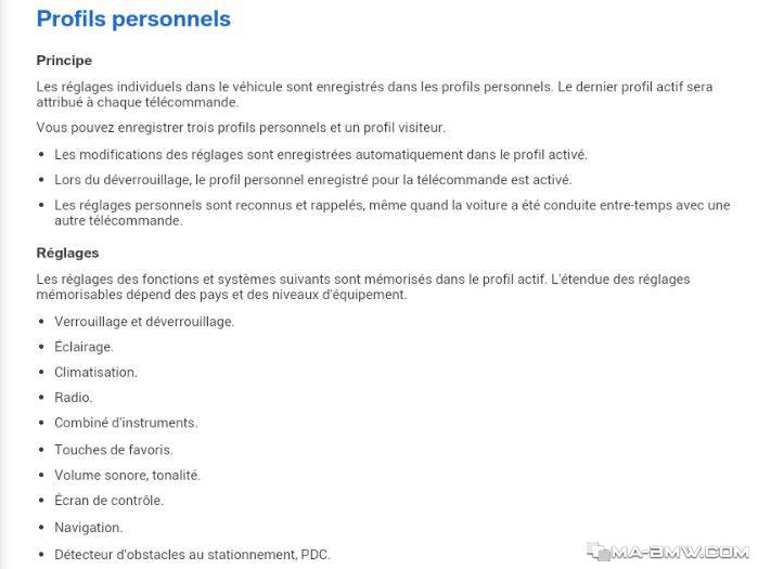

Merci pour ta réponse rapide et complète... Oui merci j'avais déjà étudié la notice que tu m'as indiqué seulement voilà je ne trouve nulle part comment créer un nouveau profil ? Ni comment accéder à tous les réglages indiqués ? Par exemple choisir la température, activé ou désactiver le stop and start, sauvegarder préférence gps... etc... Merci
Re: Paramétrage des clefs
D'après ce que j'ai compris, le profil existe par défaut pour la clé utilisée, avec tous les réglages que tu as pu faire (sièges si électriques, clim, radio, etc...).
Simplement il n'a pas de nom. D'où la fonction "Nommer un profil".
Une fois nommé, il est identifiable pour être rappeler ou exporter ou importer.
Par contre concernant le S&S, il ne peut être modifier que par coding. Rien à voir avec les profils.

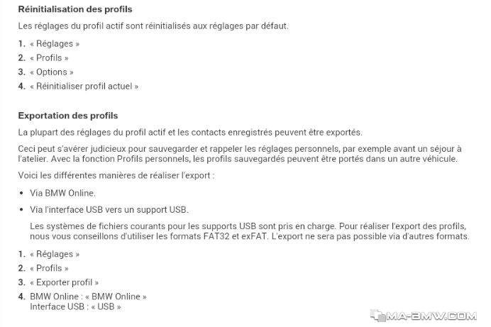

Je comprends mieux maintenant :) effectivement pour ma part le stop and start reste toujours actif alors que je ne suis pas trop fan "pollueur je sais" :roll:
Mais pas si bon que ça pour le moteur à mon avis perso turbo pas le temps de ralentir etc... Bon je m'égare du sujet initial, je vais esssayer de faire une réinitialisation complète du profil pour voir ce qu'il peut garder en mémoire... entre autre mon gps qui ce remet systematiquement en 2d alors que je selectionne "la perspective" 3d...
