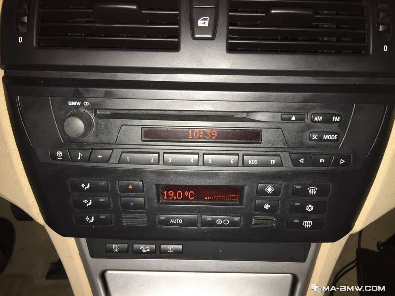

Bonjour à tous !
Après avoir énormément lu et relu le forum, et ne pouvant pas me contenter d'écouter la radio (aucune station qui me plaise) ni des CD (j'en ai gravé des dizaines, mais je stresse toujours quand je dois le changer et que je suis en train de conduire), j'ai acheté un module Dension Gateway Pro BT. Je précise que j'ai un autoradio basique sans chargeur de CD ni d'option bluetooth ni quoi que ce soit.
Bref, je branche le machin, c'est assez facile, j'effectue quelques tests, et là… j'y ai passé des heures. J'ai juste réussi à faire marcher la fonction téléphone (c'est déjà pas mal vous me direz), j'accède à mon répertoire, je peux passer et recevoir des appels, mais pas moyen d'écouter ma musique (c'est couillon je l'ai acheté pour ça). Je vais me taper plusieurs heures de route dans les jours qui viennent et je comptais vraiment là-dessus pour me sauver de l'ennui.
Bref, j'ai vérifié les petits picots derrière qui vont de 1 à 6, j'ai compris que si on mettait le 5 sur "on", on désactive les fonctions téléphone et si c'est le "6" les fonctions multimédia, mais les deux sont sur "off". Je suis également allé dans les réglages du bidule, j'ai activé le BTAudio, d'ailleurs mon téléphone me propose bien de faire sortir le son sur le DensionGW, mais pas de son, il se contente de lire mon CD.
Ah oui, j'ai oublié de préciser, dans mes sources d'autoradio, j'ai juste la radio, ou le CD, aucune autre source. Du coup, je me demande si le problème vient de là, j'ai lu quelque part (les infos sont dures à débusquer) qu'il faudrait peut-être que j'aille chez BMW pour faire activer l'option changeur CD. Pensez-vous que ça pourrait venir de là ?
Bref, si quelqu'un peut me donner son avis sur la question ce serait bien sympa de votre part.
Alex.

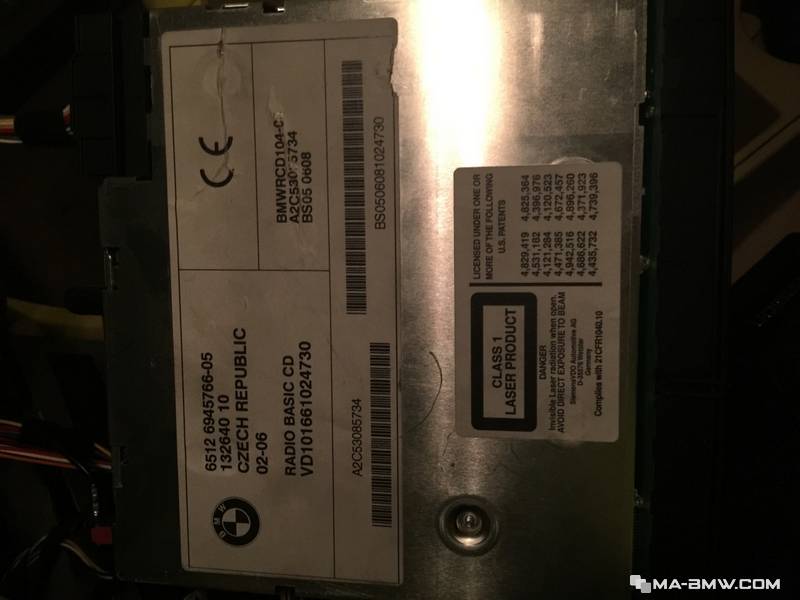

4) comment est-ce que ce peux savoir que mon autoradio est un Becker ?

Moi mon Dension Pro BT passe par les branchements du chargeur 6 CD... n'est ce pas une condition pour que cela fonctionne correctement?
sur le site de dension, on trouve ca:
Must have phone button on the radio or R/T button on the steering wheel for Gateway Pro. Gateway Pro is not compatible if head unit is manufactured by Becker (except 16:9 Navigation), the radio has factory phone module, or disabling the phone function of the Gateway Pro is needed. Head Units with DSP are not supported. Text display function of the relevant iGateway / 300 / Lite or Lite BT product is not available for BMW if the Head Unit is made by Becker, the head unit has phone preparation (phone button) or the head unit has factory phone module. Please note that the CDR2xxx units are only compatible with the Gateway 100 (GW16BM4) and Gateway 300 (GW33BM4) units
peut etre un début de piste??
