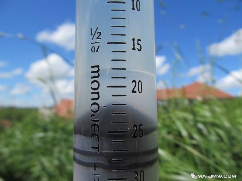

Si tu veux le vérifier tu peux séparer facilement l'éthanol et les autre composés hydrophiles de l'essence avec de l'eau.
Prend une seringue que tu remplis de carburant provenant de ton réservoir, 20ml par exemple.
Aspiré 5 ml d'eau, et agite bien le tout afin que l'hydrocarbure se sépare du mélange eau + éthanol.
Après décantation :
Tu retrouves l'hydrocarbure (léger) en haut, et la solution alcoolisée (plus lourde) en bas.
Ca permet d'estimer la proportion d'hydrocarbure.

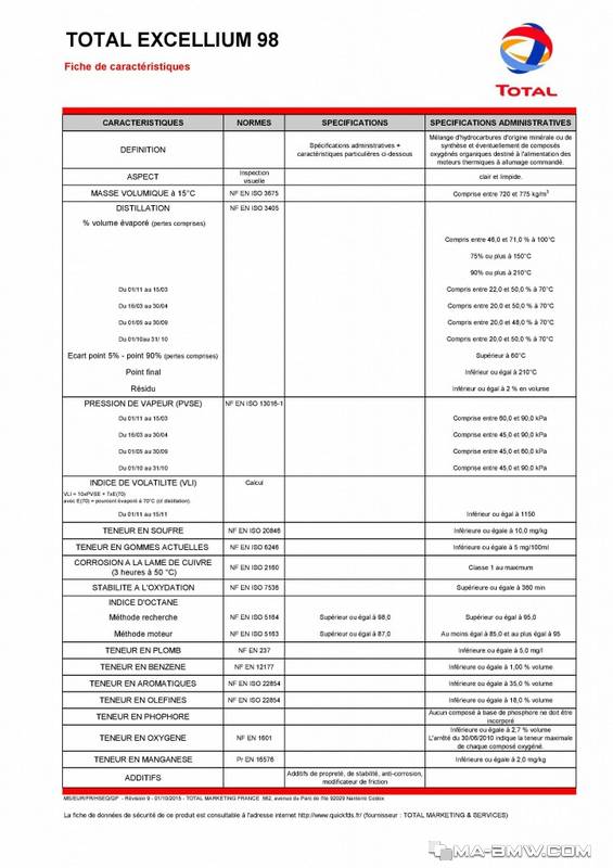

Tu trouveras ci-joint, les 2 fiches technique des carburants Total. Le SP95-E10 contient bien jusqu'à 10% d'éthanol mais il n'y en a pas dans le SP98 Excellium.

Baboun31 a écrit : 02 avr. 2017, 15:23
Lisez la dernière ligne du descriptif
TOTAL EXCELLIUM Sans Plomb 98 intègre plusieurs additifs contribuant, dès le premier plein, à nettoyer l’alimentation des moteurs, récents comme anciens. Le résultat s’avère exceptionnel, puisque par rapport à une essence sans plomb conventionnelle, la réduction de l’encrassement peut atteindre 99 %.
Grâce à un indice d’octane supérieur à un carburant SP 95 (E5 ou E10), TOTAL EXCELLIUM Sans Plomb 98 est compatible avec tous les moteurs essence et particulièrement adapté aux 2 et 3 roues présents sur le marché.
Encore plus d’avantages avec TOTAL EXCELLIUM SP 98 (France Métropolitaine hors Corse) :
Jusqu’à 99%* d’encrassement en moins
Compatible avec tous les véhicules essence
Protège les moteurs les plus récents comme les plus anciens
Maintient les performances optimales du moteur quel que soit le type de roulage ou de conduite grâce à son indice d’Octane supérieur à un carburant SP95-E5 ou SP95-E10
Particulièrement adapté aux véhicules 2 ou 3 roues présents sur le marché
Contient des biocarburants, conformément à la réglementation
