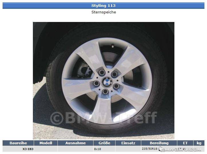

La seule particularité concernant les jantes en 18" sur les E83, c'est qu'elles existent aussi bien en monte carrée (exemple avec les style 113) :

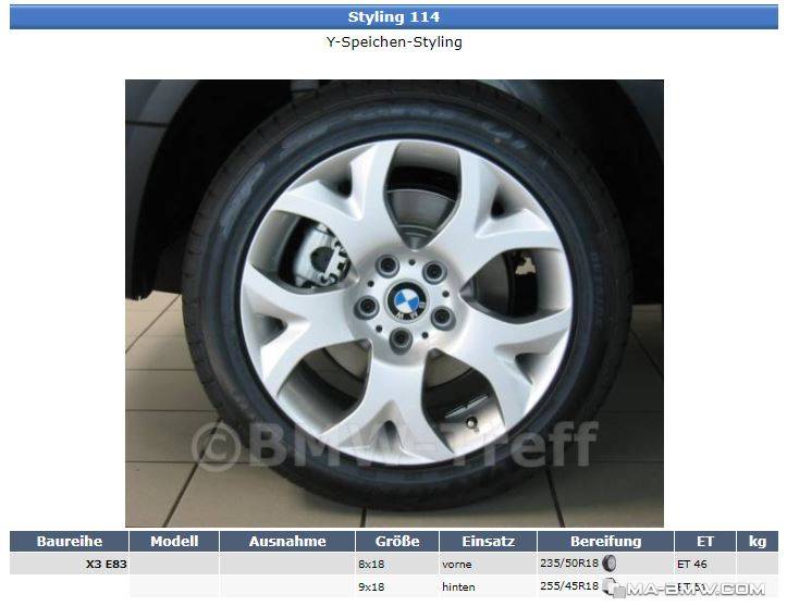

qu'en monte mixte (exemple avec les style 114) :
Et ceci aussi bien pour le E83 pré LCI et le E83 LCI.
