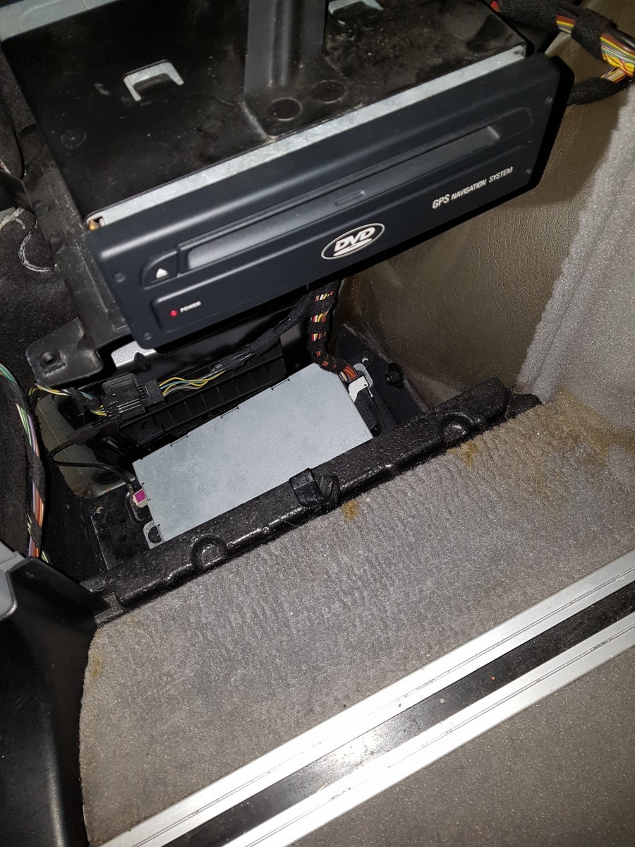

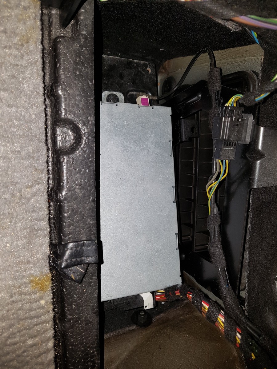

1) la presence des boutons n'indique pas la presence de fonction ni du boitier electronique
en gros, tu peux avoir le bouton present mais pas le bluetooth installe
pour verifier, regarder dans le coffre, cote gauche, sous le MK4, si tu vois un boitier en alu rectangulaire avec ecrit module Bluetooth dessus
2) le MK4 c'est le GPS - rien a voir avec le bluetooth
