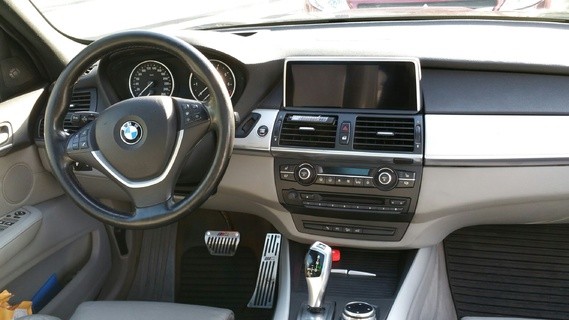

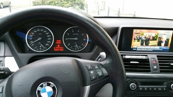

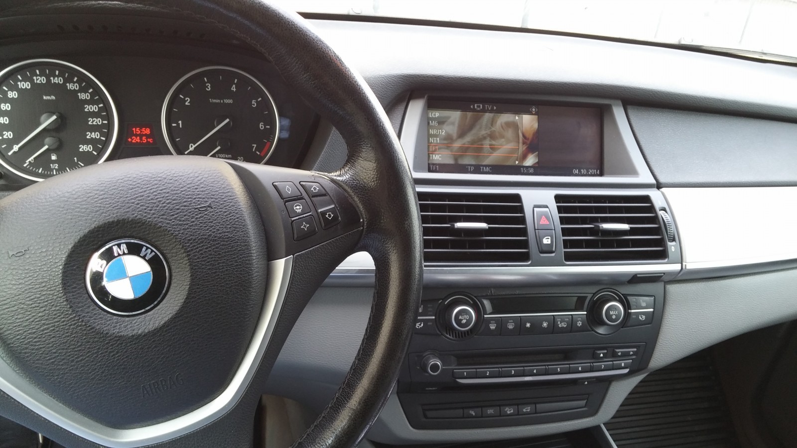

2ème solution environ 2500 euros ( je l'ai fait lorsque j'avais mon X5 E70 de 2008 ) je vous mettrai une photo
Migrer vers un NBT ( unité présente sur le nouveau X5 F15 ) une belle galère à installer et pareil il faudra rajouter le TV-modul 2 .
photo ci-dessous avant et après
