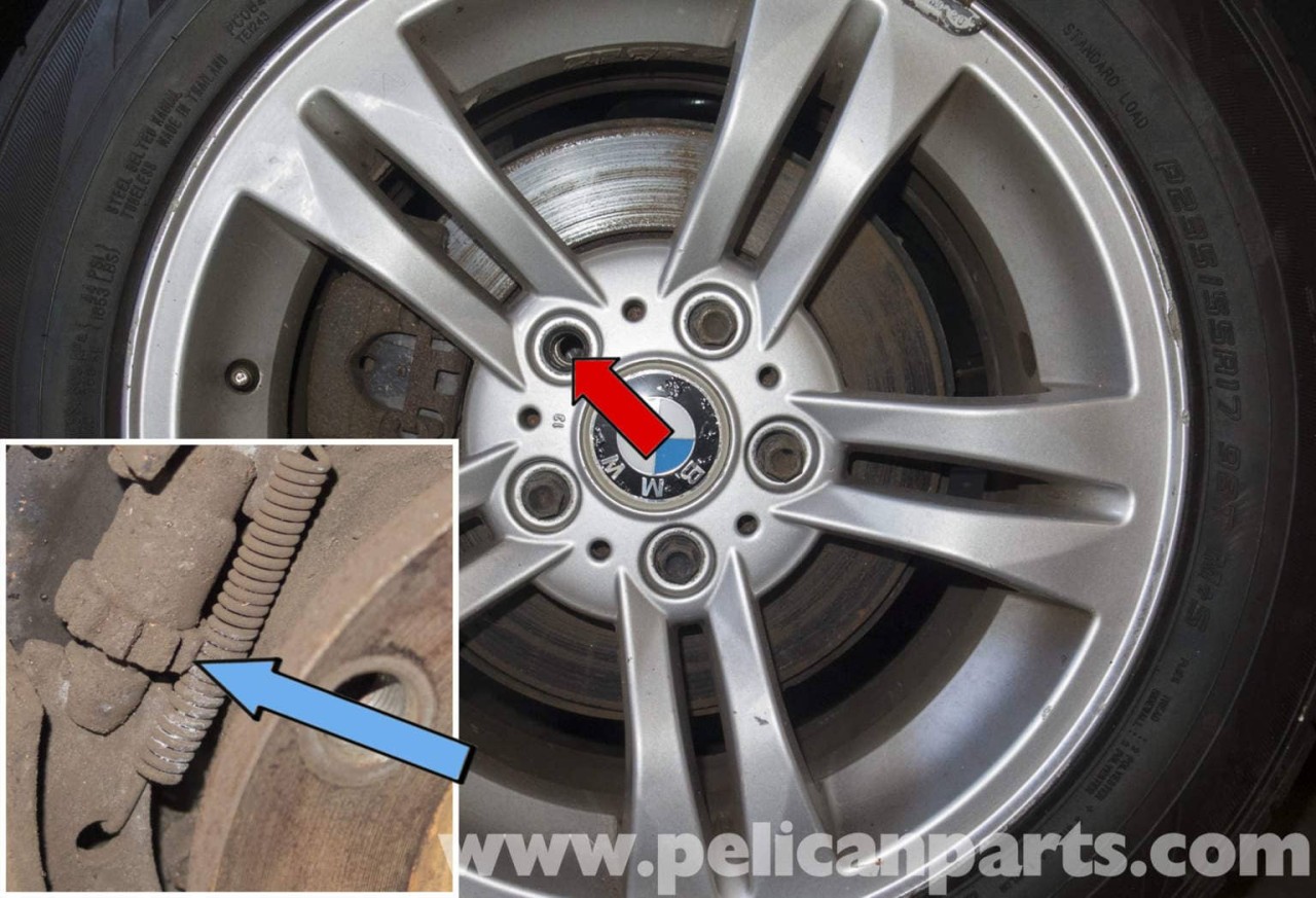

Methode sioux : Acces à la mollette possible directement en passant a travers jantes et disque .
Methode "lourde" : dépose roue, dépose disque de frein
