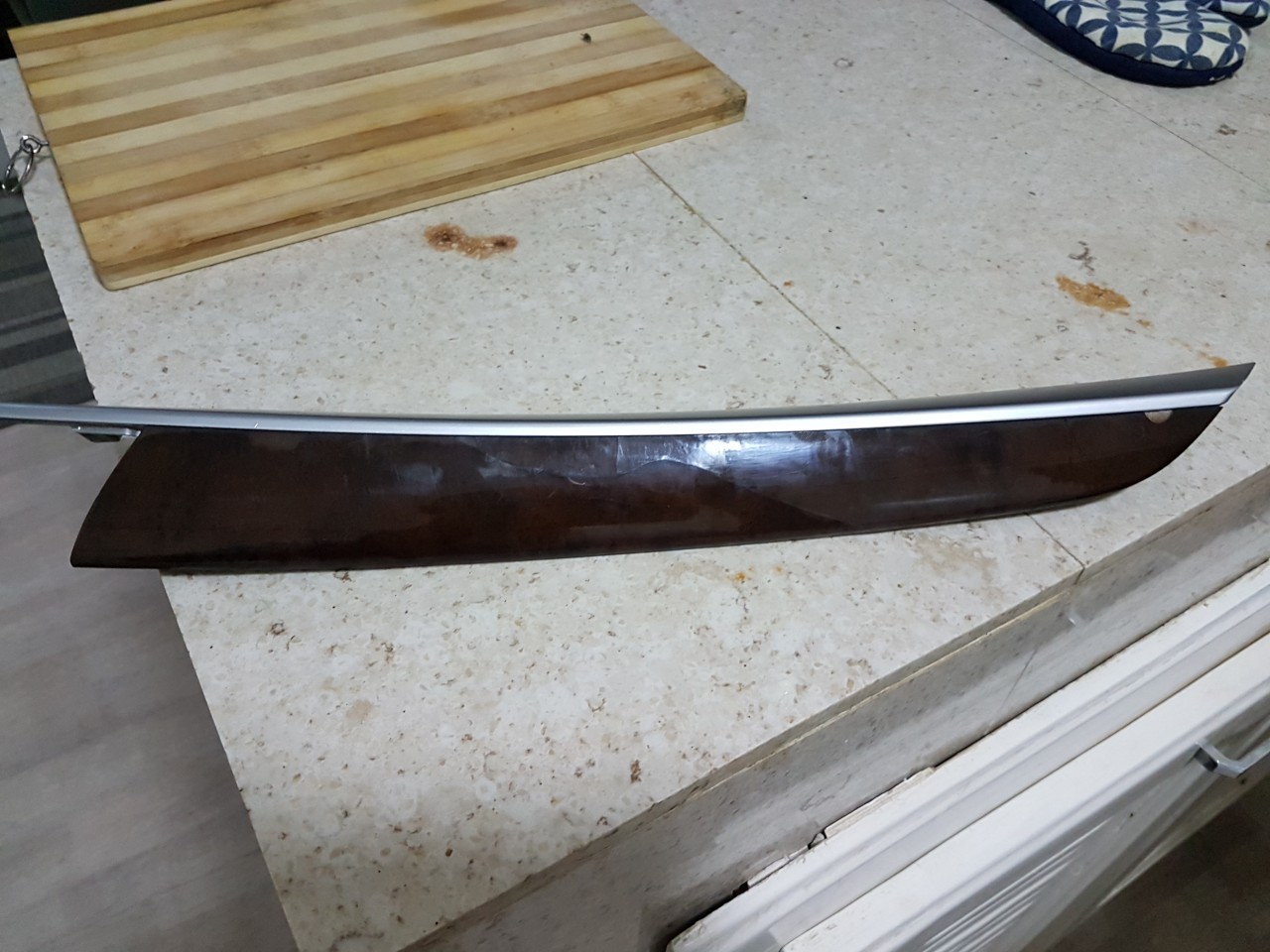

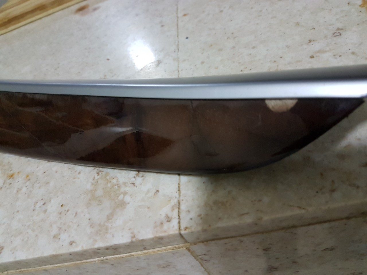

Malgré mes recherches en anglais et français je ne trouve pas vraiment de solution de restauration pour ce problème pourtant apparement récurrent des fissures dans les inserts en bois qui décorent l'intérieur de nos bolides suspendus. Je pense finir par tenter de poncer la pièce pour appliquer quelques couches polyuréthane. Qu'en pensez vous ?

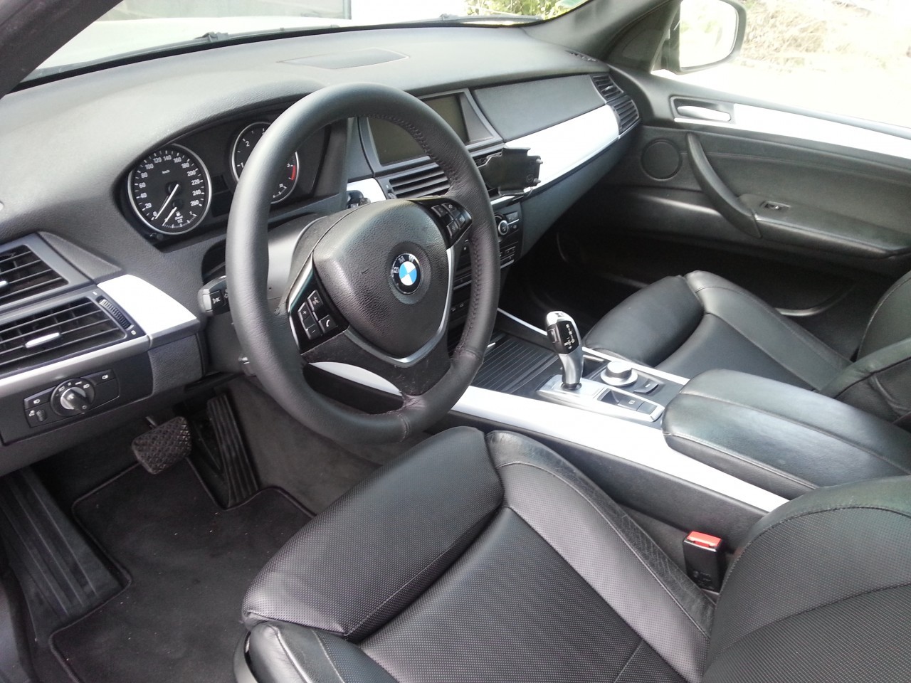

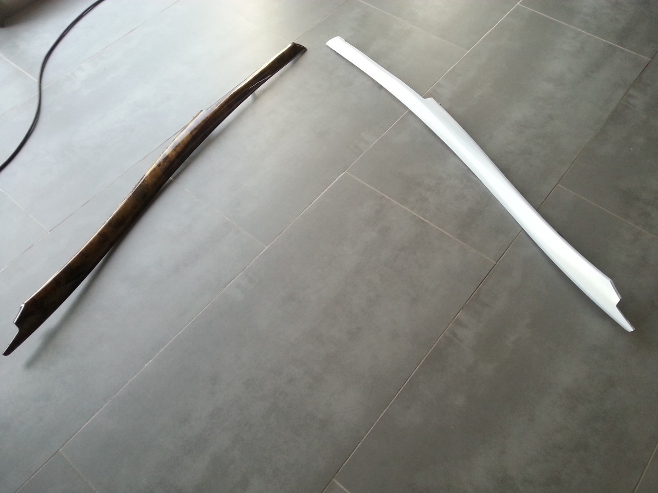

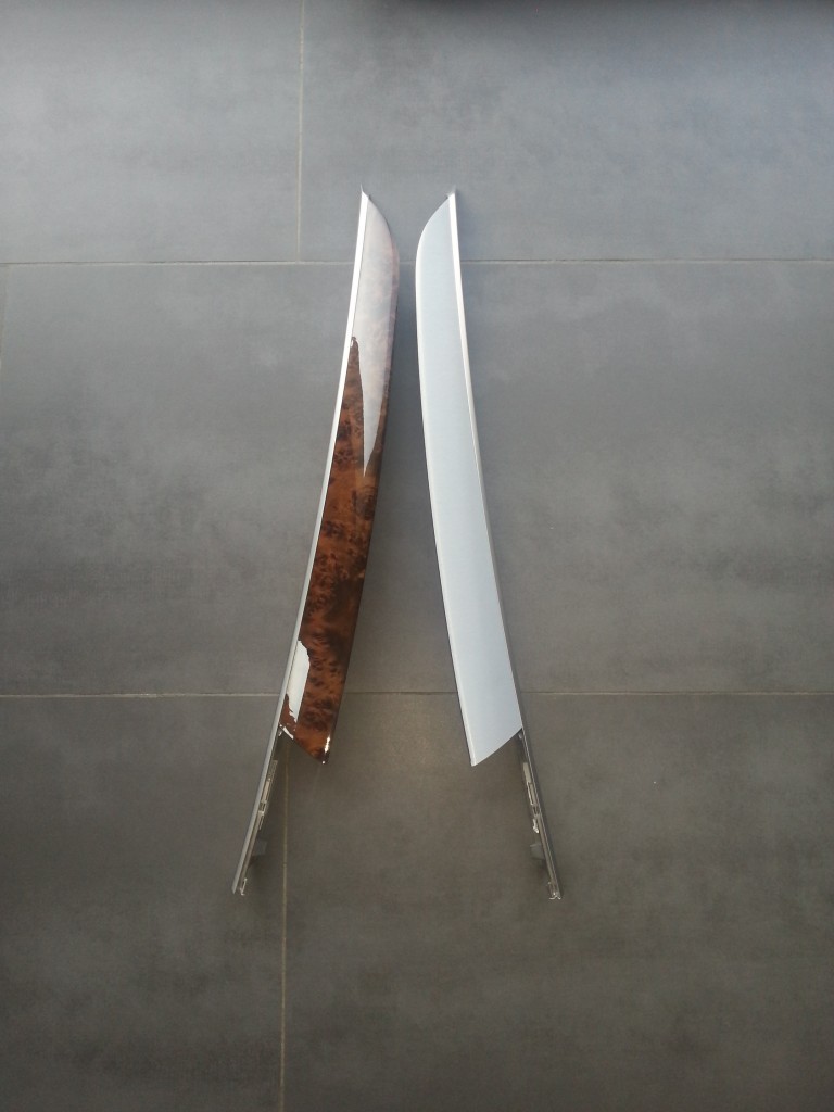

Un covering peut être une solution aussi !
Je l'ai fait avec succès sur mon ancien E70....

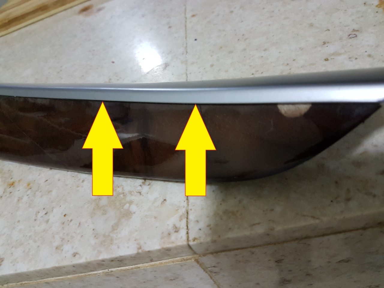

5. Comment avez vous coupé à l'endroit des flèches sur la photo ci dessous ? Tout simplement droit sur le bord ?

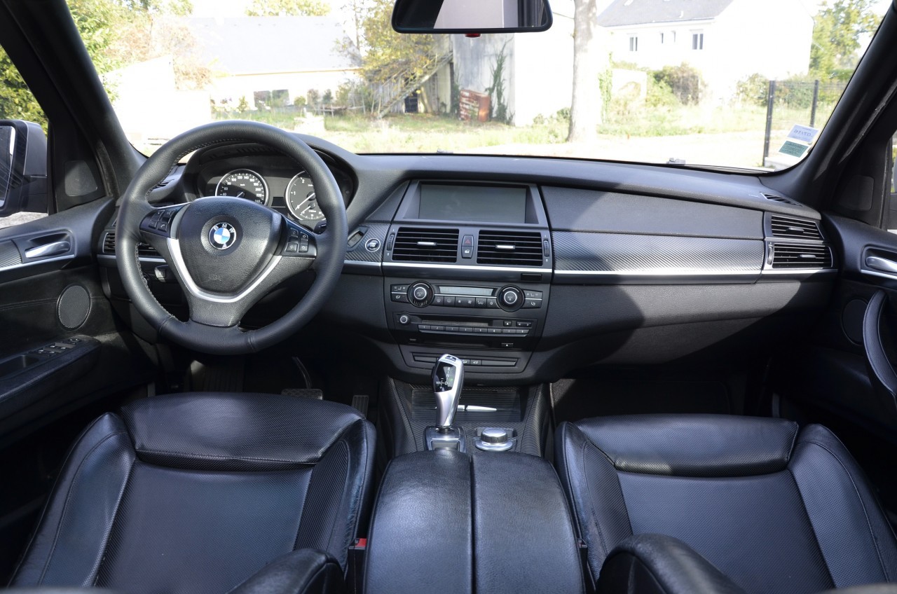

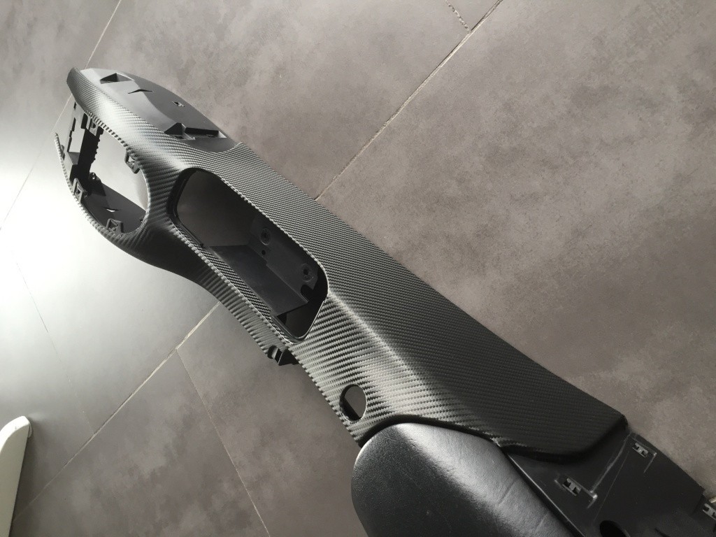

1. http://whynotdip.com (3M 1080-CF12 CARBONE NOIR)
2. Sur les photos c'est alu brossé, j'ai changé par la suite pour le carbon noir. Je vois encore mon ancien X5 (vendu à une connaissance) ça na pas bouger !

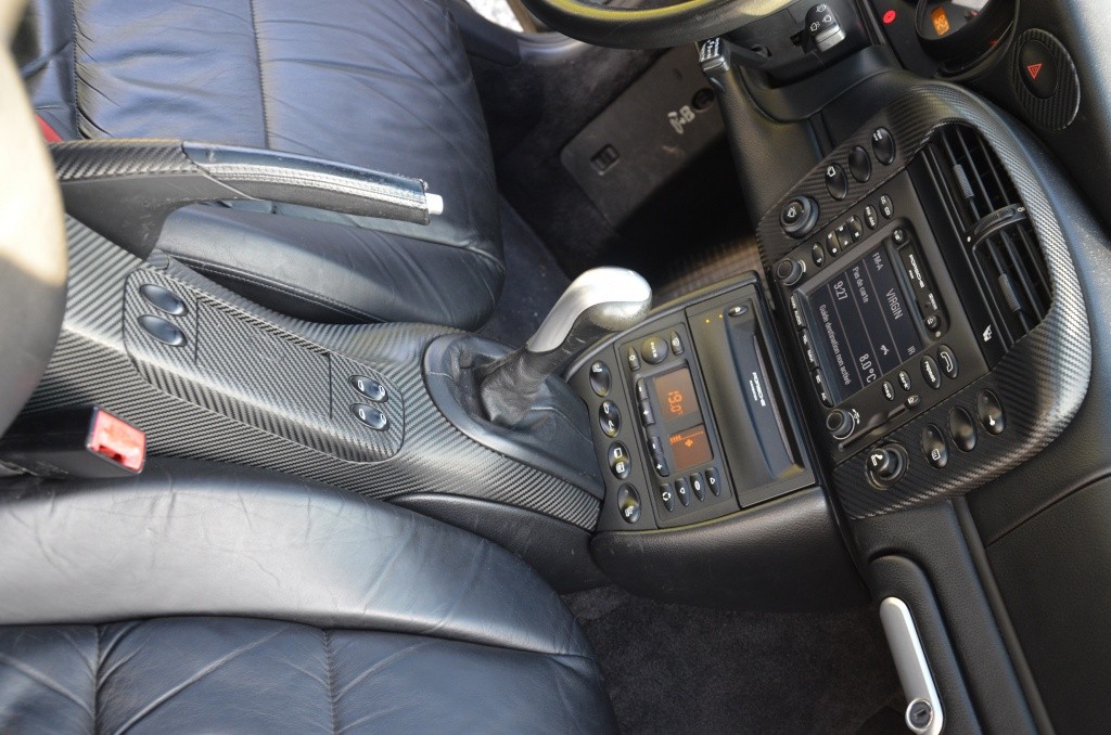

Je l'ai fais dans ma 911 il y a 2 ans, pareil c'est nickel !
3. je sais plus, mais j'en ai eu pour 80 euro environ...
4. Non
5. Oui, tout simplement droit sur le bord, attention de ne pas déraper en découpant ce qui dépasse!
6. Tuto démontage insert
7. Non pas de démontage ! je l'ai fais directement sur place !
8. Voir réponse 2!
Voilà !!! :D :D :D
