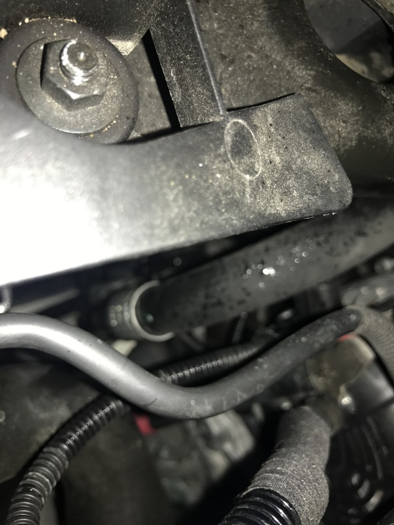

Bonsoir.
J'ai constaté ce matin une petite flaque de liquide au sol sous le moteur.
Véhicule: Active Tourer 218d Sport boite auto de 01/2015. 71000km.
Le liquide incriminé est du liquide de refroidissement.
Après ouverture du capot et recherche de la fuite, il se trouve que cela vient du flexible qui part de la pompe à eau et qui va probablement au radiateur. J'ai fait l'appoint du bocal et j'ai rajouté environ 10cl. Donc fuite à surveiller et direction garage :( .
Une personne a-t-il eu ce genre de problème? Pour une voiture a 71000km, c’est un peu précoce!
Y-a-t-il un recours auprès du concessionnaire?
Merci.

Slt,
Faudrait pouvoir déterminer d'ou provient la fuite, durite, pompe à eau ou radiateur ,peut être un raccord également desserré ?

Hello. Après un passage au garage, il s’avère que la fuite provient d'une durite de petit diamètre allant du vase d'expansion jusqu'à la culasse. Celle-ci s'est usé par frottement avec un faisceau électrique. Maladie sur ce modèle d’après la concession.
Donc n’hésitez pas à vérifier si la durite n'a pas une usure prématuré par le frottement avec ce faisceau.
Pour ma part, un collier rilvesant pour caler le faisceau et le tour est joué.
Prix de la durite=33 euros TTC.

Possédant également un 218d j'ai essayé de vérifier sur mon véhicule mais j'avoue n'avoir pas réussi à identifier la durite en cause.
Sur le vase d'expansion il y a 3 durites : 2 de petit diametre sur le dessus du vase et une de plus gros diametre sur le dessous du vase.
Pouvez vous préciser laquelle de ces 3 durites présente le risque d'usure prématurée ?
D'avance merci

c’est facile vous contrôlez qu’aucune des durites ne touchent un élément métallique ;)

Il y a 2 durites visible sur la partie supérieure du vase d'expansion. La durite défaillante se situe en partie plus basse au niveau du bocal que l'autre durite apparente. Le défaut n'est pas visible à l'œil; il faut tâter la durite avec le doigt. Le défaut se trouve en partie centrale, entre le bloc moteur et le ventilateur.

Par contre il n'est pas simple d'accéder au cheminement de ces durites qui disparaissent derriere d'autres organes et le peu d'espace existant.
