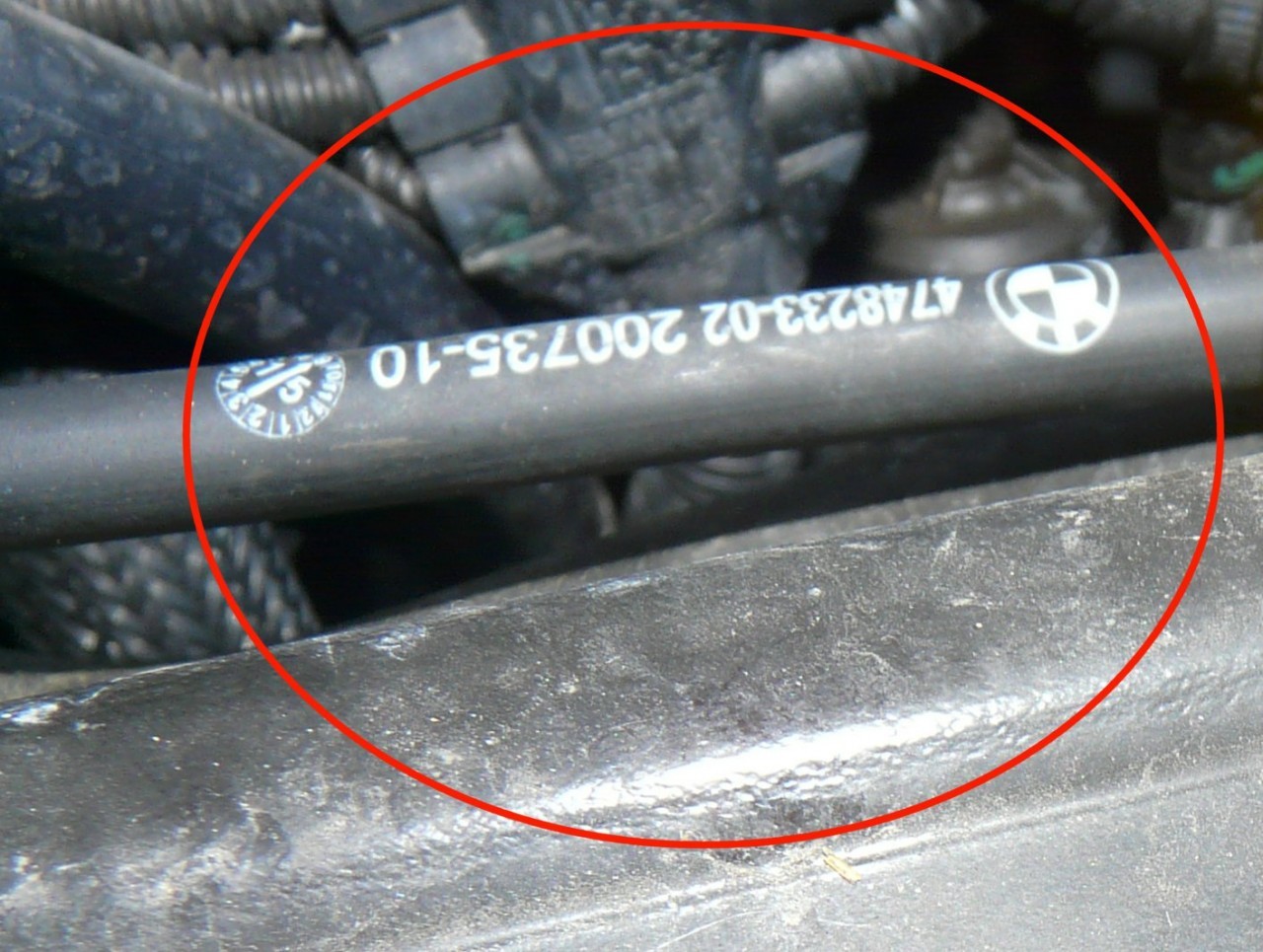

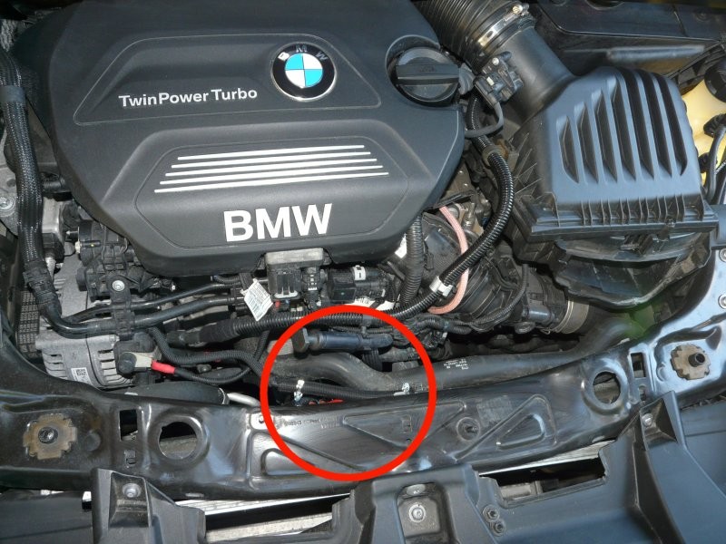

Alors, en investiguant un peu, et après avoir démonté l'évent qui guide l'air vers le filtre, je trouve une durite (marquée "4" sur ce schéma) pas claire du tout...
Celle ci frotte sur la protection des fils électriques ici :
Après l'avoir découpée,
voilà la fuite :

Je me mets à rechercher une autre fuite ... et je tombe exactement sur la même chose que ce qu'on, peut voir plus haut :
Alors difficile de dire si le chemin de durite est mal étudié ou si elle est sortie de son clip seule ou encore après intervention humaine mais toujours est-il qu'elle frottait effectivement contre le faisceau électrique .

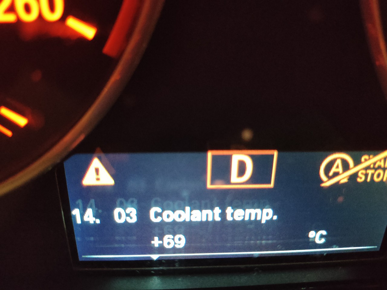

Bref j'ai fini par remettre en force la nouvelle durite au mieux pour aller faire un tour en controllant ma température de liquide après 10 min de chauffe
Demain je test en roulant un peu plus .
