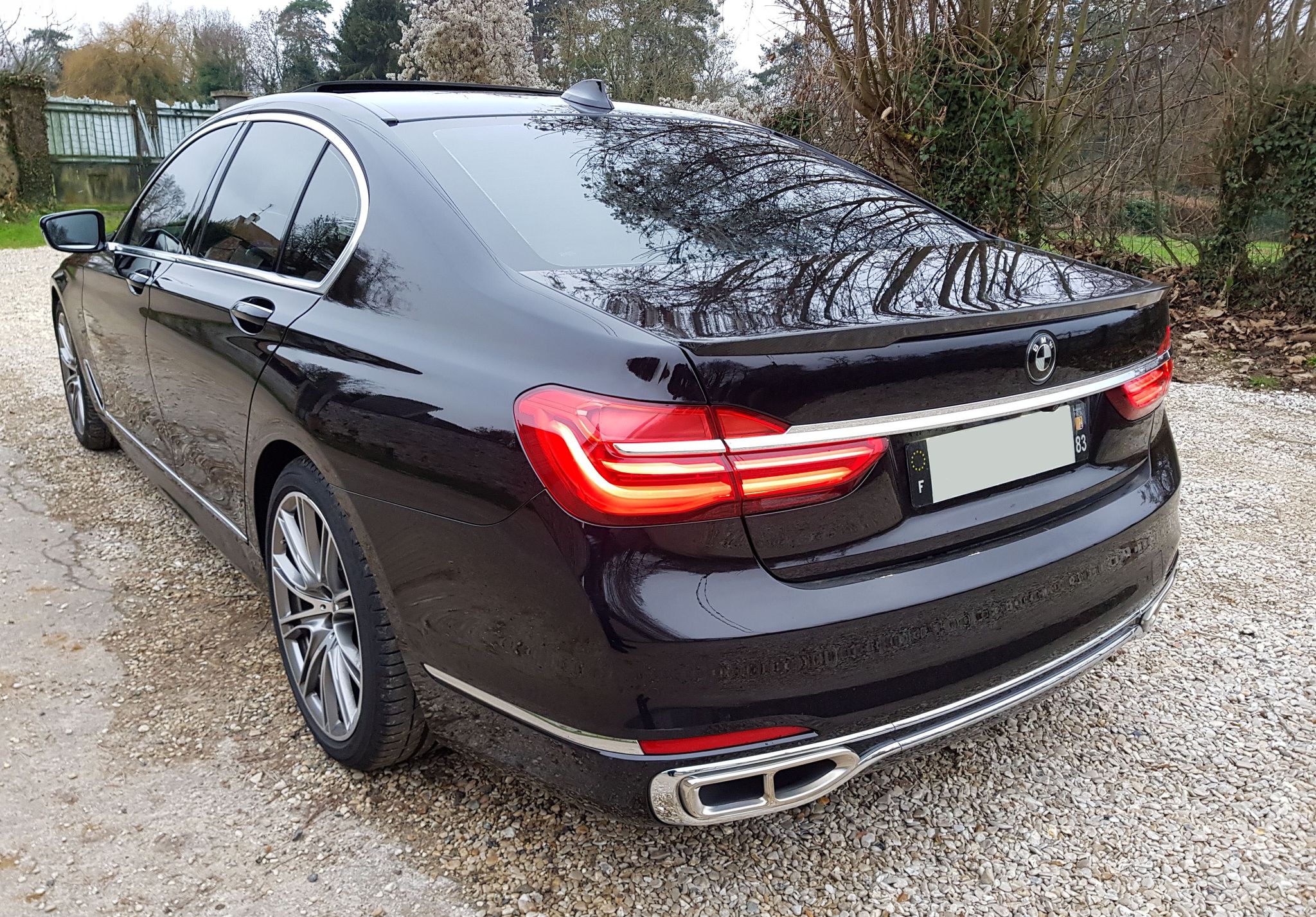

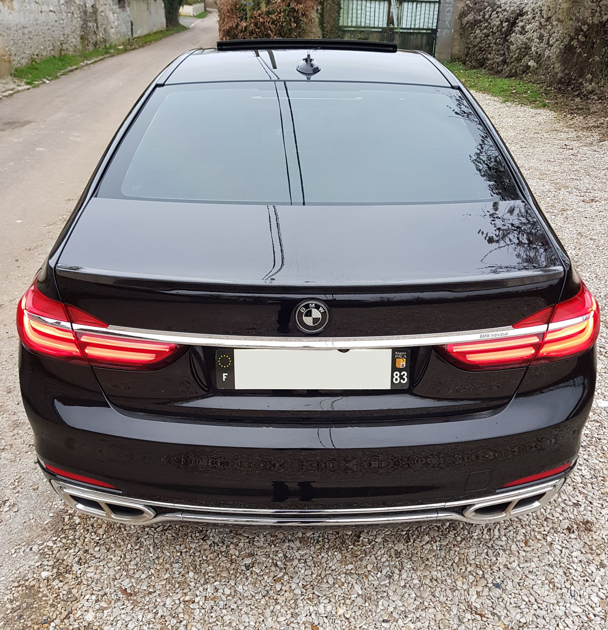

Salut Nicodep, tes logos BMW, ce sont juste des autocollants ou tu as vraiment changé les badges ?
nicodep
Messages : 866
Voiture : X5 45e - G05
Re: Nicodep : une p'tite 740xd Exclusive G11
Message par nicodep »
J ai changé les badges pour avoir le carbon plus la couche de vernis par dessus.
Par contre sur les badges de roues, juste des autocollants carbon sur les hélices bleus.
Eraaz
Messages : 1608
Voiture : M140i xDrive
Message par Eraaz »
D'accord merci, j'ai déjà les autocollants sur les jantes.
Pour les badges tu les as trouvé où ? Et il faut coller ou c'est genre avec du 3M derrière ?
nicodep
Messages : 866
Badges commandés sur Ebay
Cherche "emblem bmw cabon"
Ex : https://www.ebay.fr/itm/Embleme-Logo-BM ... :rk:1:pf:0
Il peu être collé à l'arrière suivant les modèles et tient via 2 tétons sur le capot
Mesure le diamètre de tes badges existants car il existant plusieurs diamètres pour BMW !

Pour une F10,
Capot av : diamètre 82 avec tétons
https://www.etkbmw.com/bmw/EN/search/se ... CE/51_8557
Malle de coffre : diamètre 82 collé
https://www.etkbmw.com/bmw/EN/search/se ... CE/41_2180

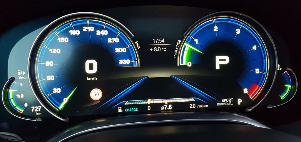

Et oui en effet pas de grosse modifs en vue pour l'instant, j'attends de voir le facelift pévu en début 2019
... en attendant, activation via coding des écrans spécifiques à Alpina
Autant le Mode confort est trop bleu
Par contre le Mode Sport est magnifique, de nuit le vert ressort très bien !
Au passage conso de 7,6l/100 depuis plus de 10.000kms ... en roulant fort, c'est un vrai chameux ce 3.0d 320ch !!

Ah oui sympa les compteurs! Du coup tu as perdu les visuels originaux ou c’est sélectionnable?
PS : je suis aussi à 7.6l/100km précis depuis plus de 20’000kms avec une conduite mixte et pressée.

Le mode sport est super sympa. Dispo sur tous les compteurs digitaux après coding? :think:

Oui les affichages ALPINA sont de base inclus dans la config idrive ... mais activés uniquement pour les modèles ALPINA
Donc activables par simple coding et cela n'écrase pas les originaux !

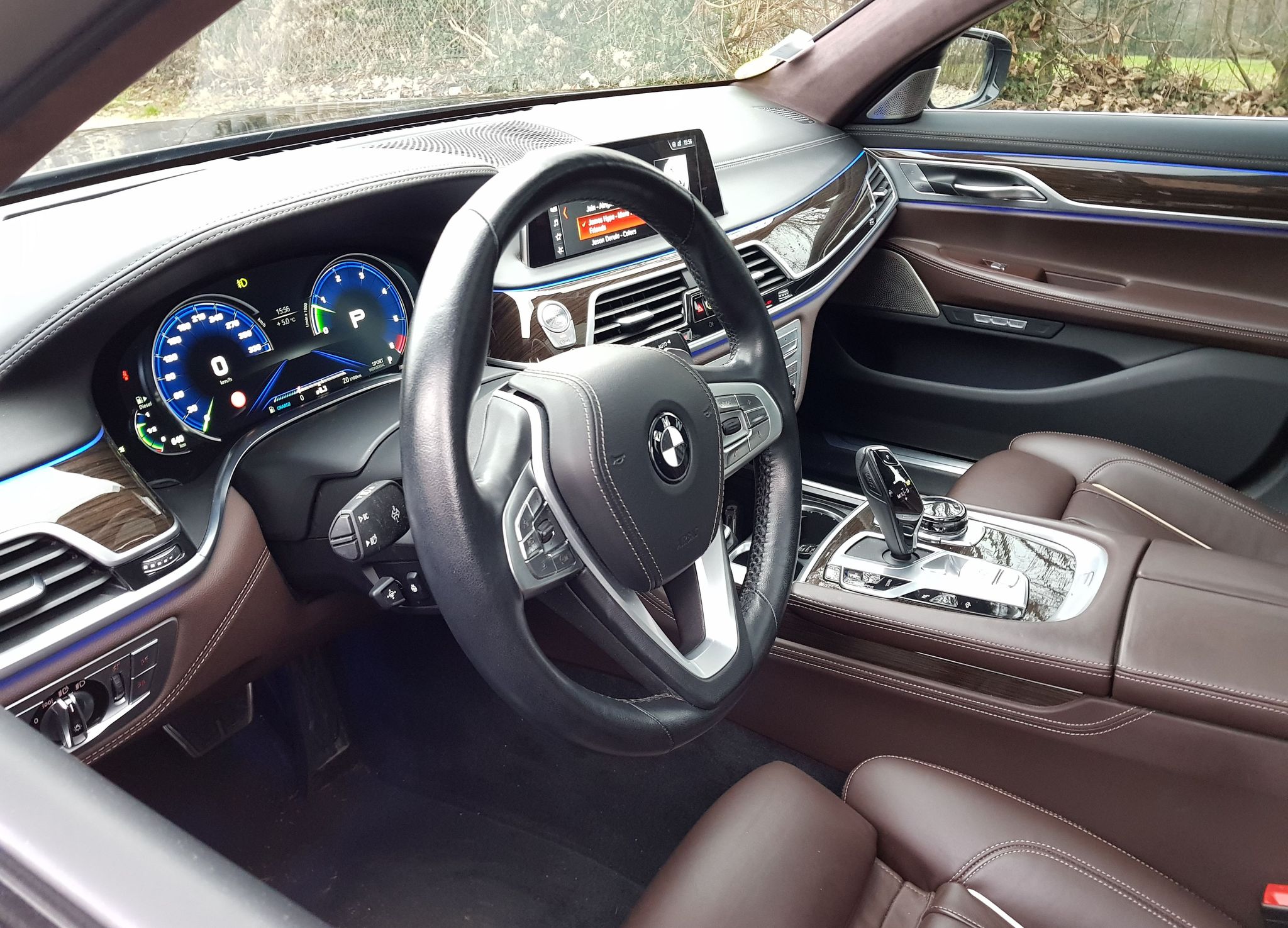

Aller 2 modifs pour commencer l'année :
- Pose de films sur toutes les vitres, pas trop foncé cette fois-ci, c'est du 70% partout. Il suffit de relever les rideaux à l'arrière pour être totalement invisible
- Remplacement des bas de caisse par les modèles //M, nettement plus profilés
Quelques clichés
Avec le thème des compteurs Alpina

Les compteurs alpina me plaisent meme en bleu, je roule quasiment tout le temps avec les bandeaux leds bleu, mais pour avoir les compteurs bleu obligé de rouler en ecopro :evil: , come je n'ose pas me lancer dans le coding...
Est-ce que le fait d'avoir mis les compteurs Alpina t'as fait perdre les trois modes de base bleu, rouge et noir pour le sport ?? :coucou:

Goldeneye91 a écrit : 11 janv. 2019, 18:36
...Est-ce que le fait d'avoir mis les compteurs Alpina t'as fait perdre les trois modes de base bleu, rouge et noir pour le sport ?? :coucou:
Le fait de coder active le mode Alpina, rien n'est effacé,
Regardes dans mes posts plus haut, seuls les modes Normal & Sport changent avec des fonds bleus, Ecopro reste identique à l'origne
Il faut recoder pour réactiver le fond rouge du mode Sport d'origine ... mais ça prends 5mn avec un ordi ou encore plus simple avec Bimmercode !
