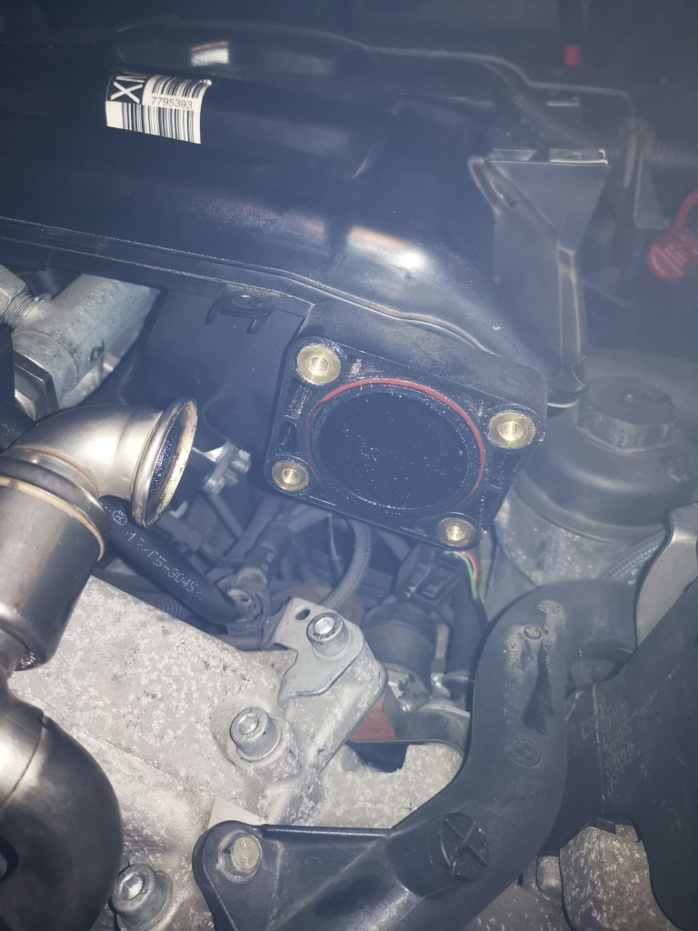

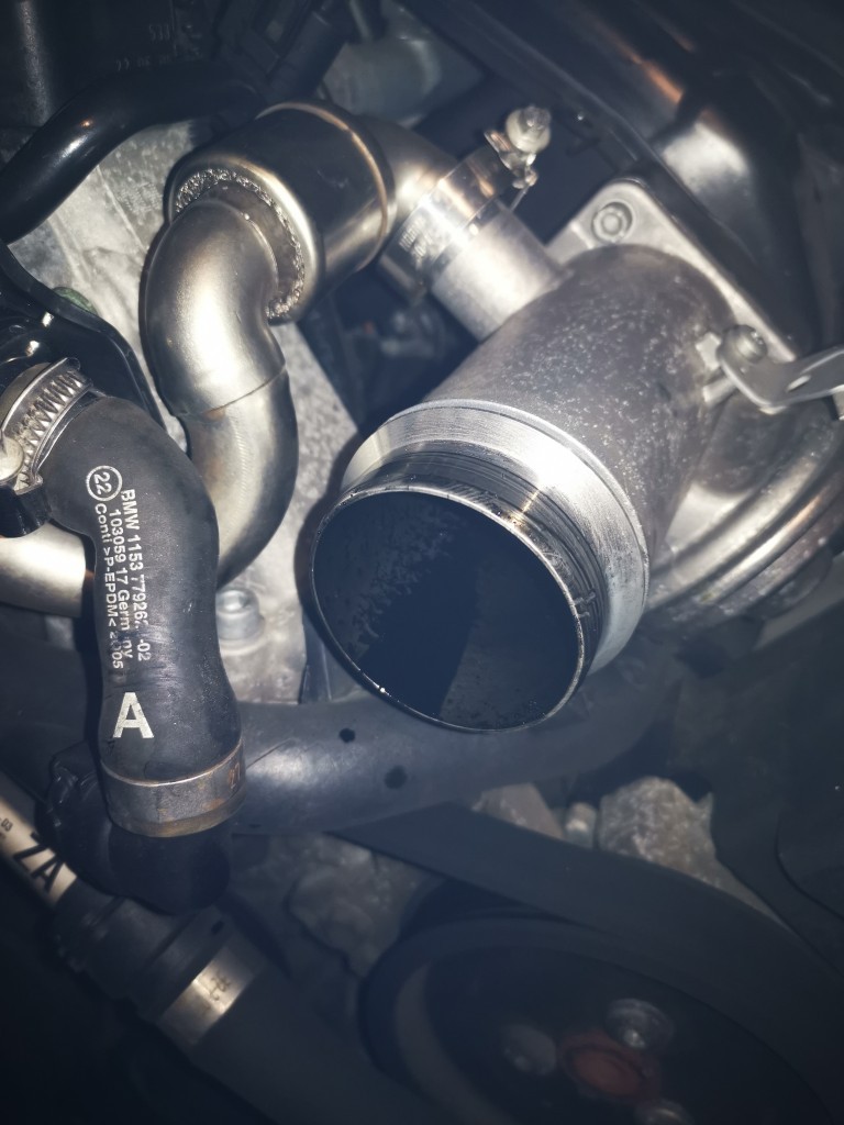

Bonjour à tous, j'ai changer le thermostat egr et après essai mon problème n'est pas résolu donc je suis entrain de démonter pour changer le thermostat d'eau par contre j'ai un souci et j'espère que ce n'est pas grave, quand j'ai démonter la duride de la pipe d'admission j'ai trouvé pas mal de liquide noire (je pense que l'huile moteur) est ce que c'est grave les amies et que faire ? Merci

J.ai démonté en début de semaine celui de l.egr et même constatation que toi, photos idem ,j’ai tout nettoyé et enlève la calamine de la pipe , par contre constat il faut changer l’autre, ton tuto allemand :old: on peux avoir des indices, de plus tu a fait le remplacement sur un pont ou fosse ? Je regarde pour ton fusible car j’ai un x3 allemand donc la fiche fusible je me fît qu’aux dessins, j’avais vu qu’il fallait enlever la clef de contact !!!! :lol!: À bientôt.
