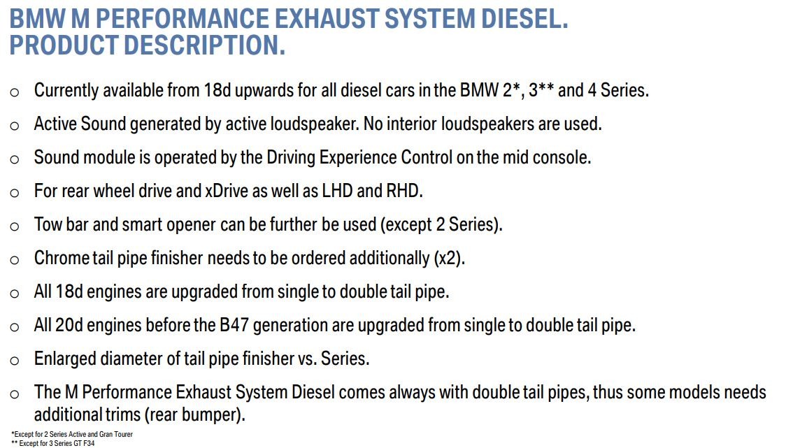

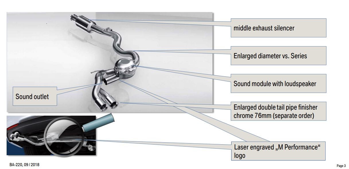

Améliorer la sonorité sur un 20d, Il n'y a pas de miracle à attendre, hormis avec les systèmes de type Active Sound, ou en effet l'échappement M performance (haut parleur sur la ligne, qui couvre en partie le son).
Sur ma 420 D j'avais mis un active sound bmw mperformance et j'était super satisfait, je sais qu'il y en as encore des plus fort, mais c'est pas un haut parleur le active sound???

Merci de vos réponses. Je suis en pack M je n’aurais pas eu besoin de decouper le pare choc j’ai trouvé un diffuseur double sortie OEM pour 60€.
Ce serait donc la double sortie M perf que je vais installer. Dommage je ne l’a trouve pas assez épaisse par rapport au double sortie des F36 LCI.
