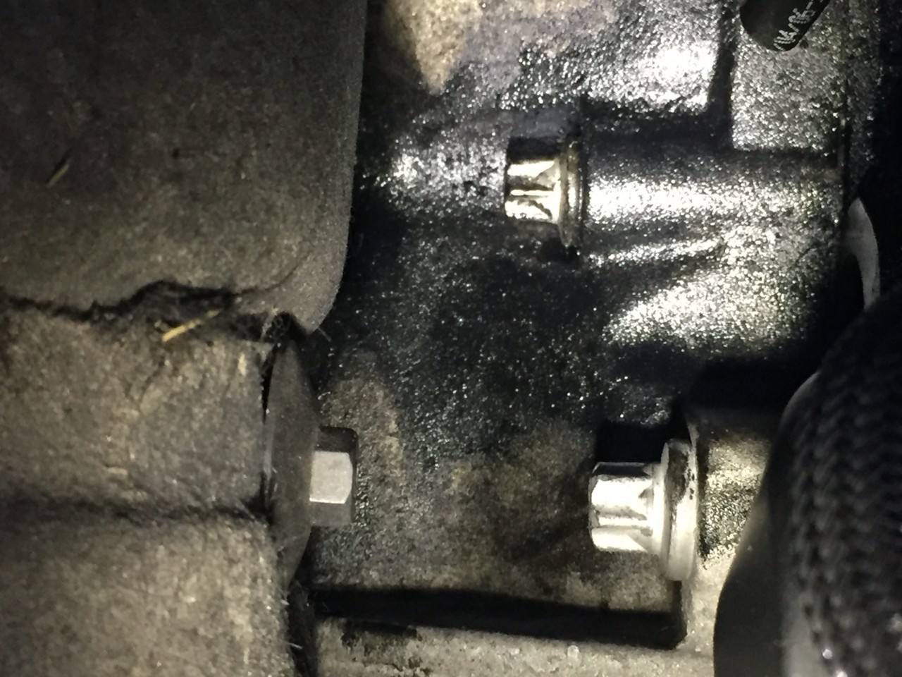

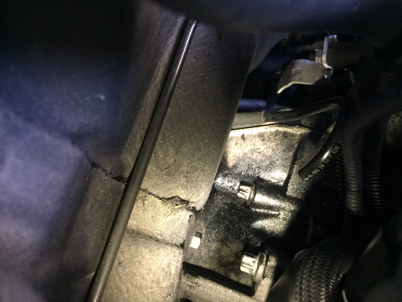

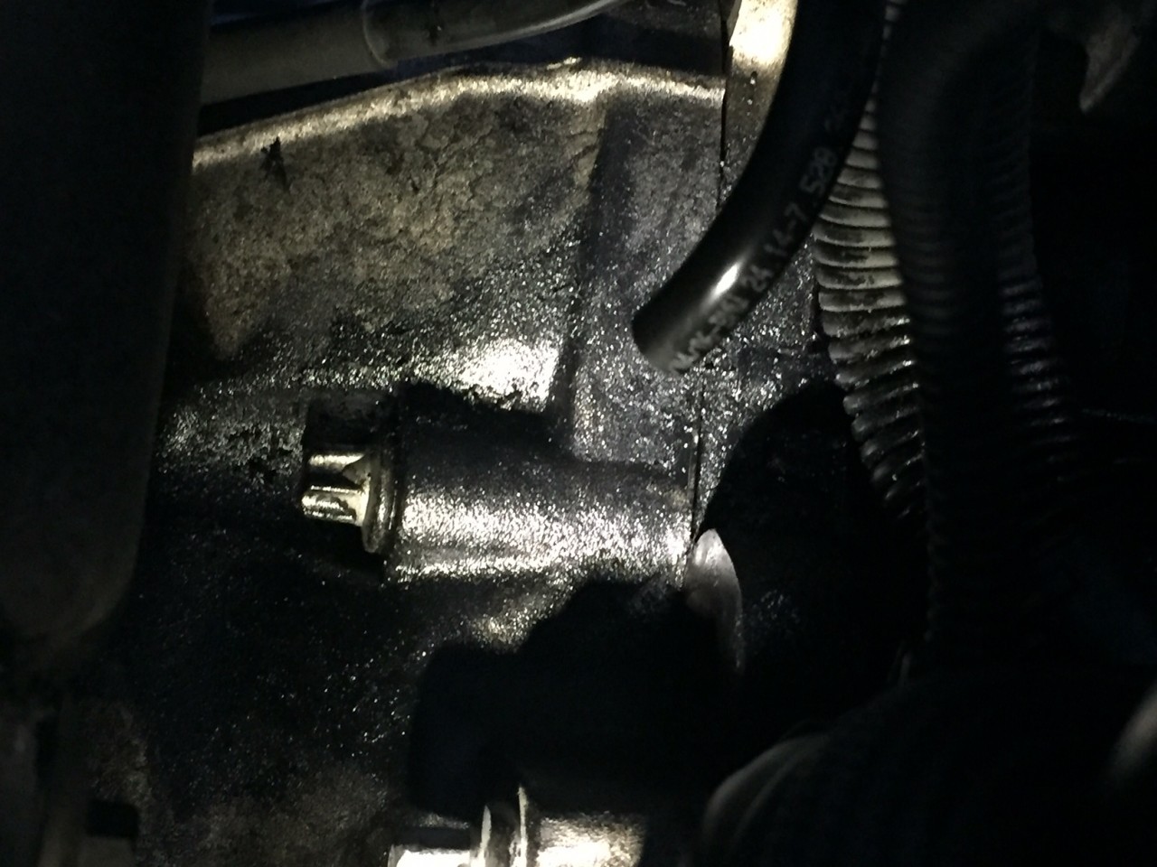

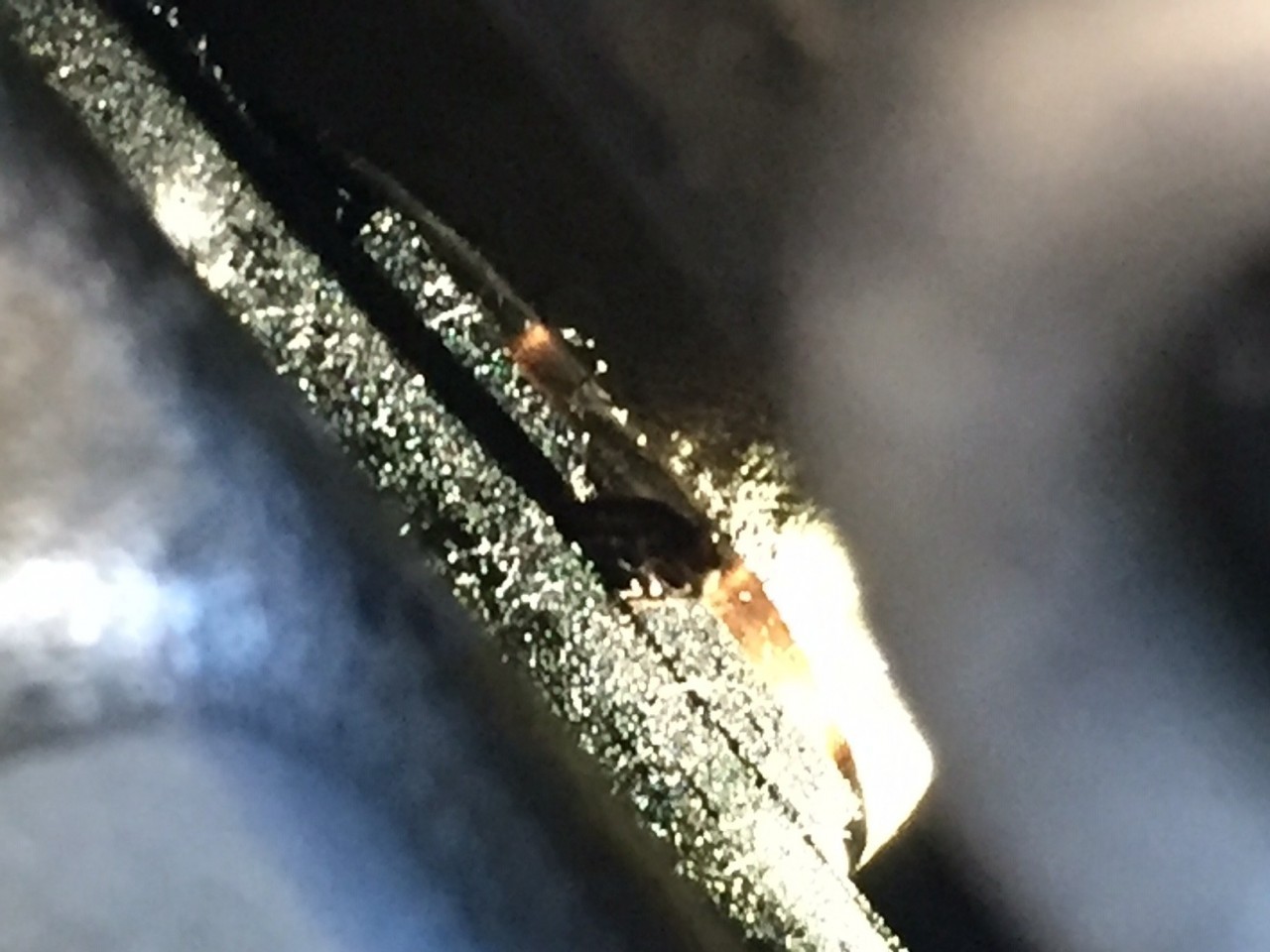

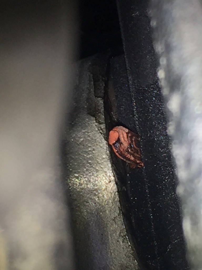

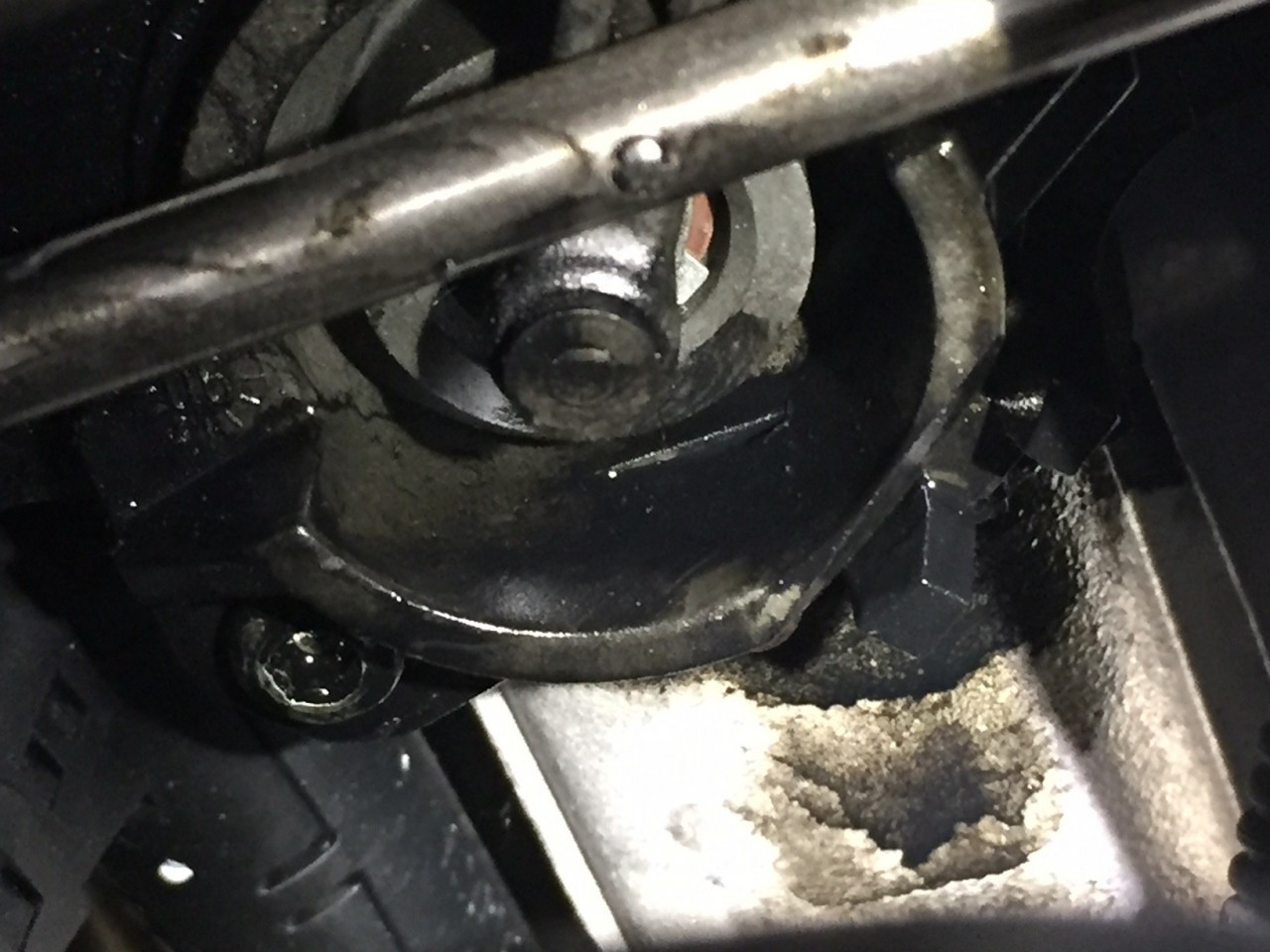

J'ai enfin démonté le cache et pris quelques photos pour confirmer ou informer la potentiel fuite.
On vois l'huile ou ça fuit, en haut de la boite, il y a de l'huile fraiche sur le dessus, quand je remonte la main plutôt vers le collecteur, il y en as aussi.. alors je me dis que peu être avec la chaleur du moteur et le suintement, l'huile coule le long puis passe entre la boite et le moteur. Car hier encore en passant en dessous ( jai mis le voiture sur un pont) je n'est vus aucune trace d'huile sur l'axe du joint spy sortie moteur vers boite.
Dites moi si cette petite fuite peu engendrer un écoulement avec le temps en dessous de la voitrure ??
