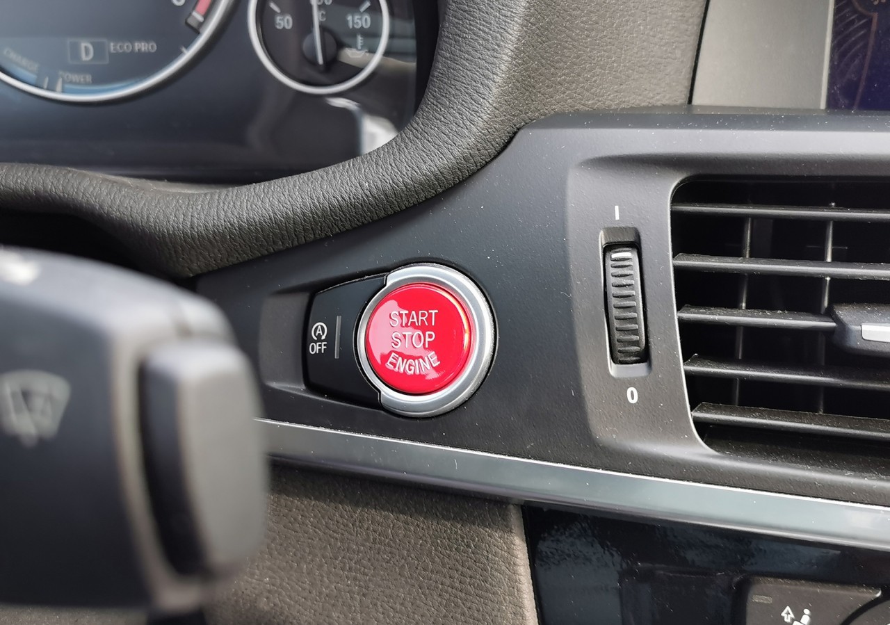

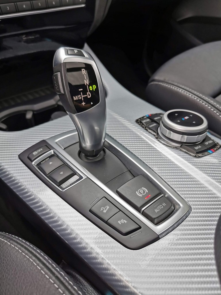

Voilà un super bouton rouge:
Ca se monte en 5 secondes. En fait ils livrent avec une petite patte à modeler. On la met sur le bouton noir, on arrache d'un coup sec, et on clipse le bouton rouge à la place.

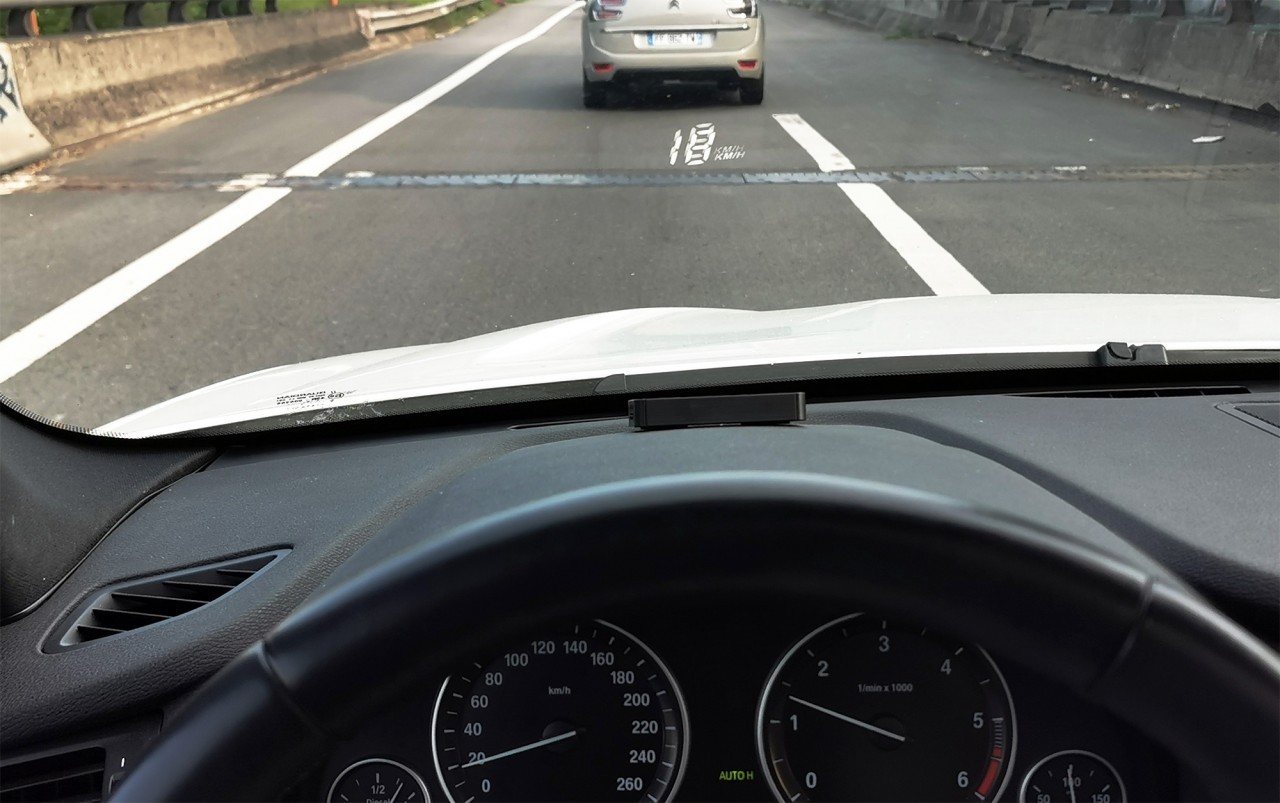

A part la déco, un autre accéssoire utile : un affichage tête haute de la vitesse
Fourni avec un cable qu'on branche sur la prise ODB. L'installation est facile, le cable passe entre les garnitures.

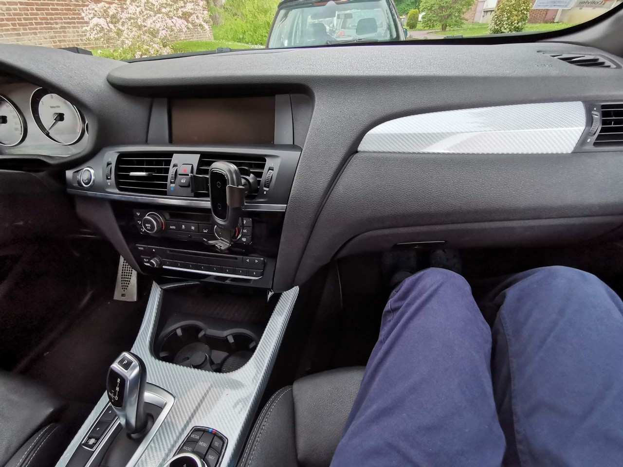

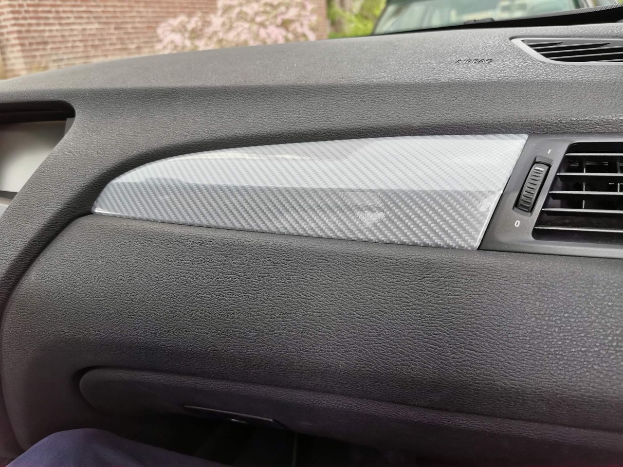

sur ebay, cherchez "carbon 5D" pour recouvrir la console centrale
chercher "black vinyl cover" pour trouver du noir brillant et faire la partie de la clim.

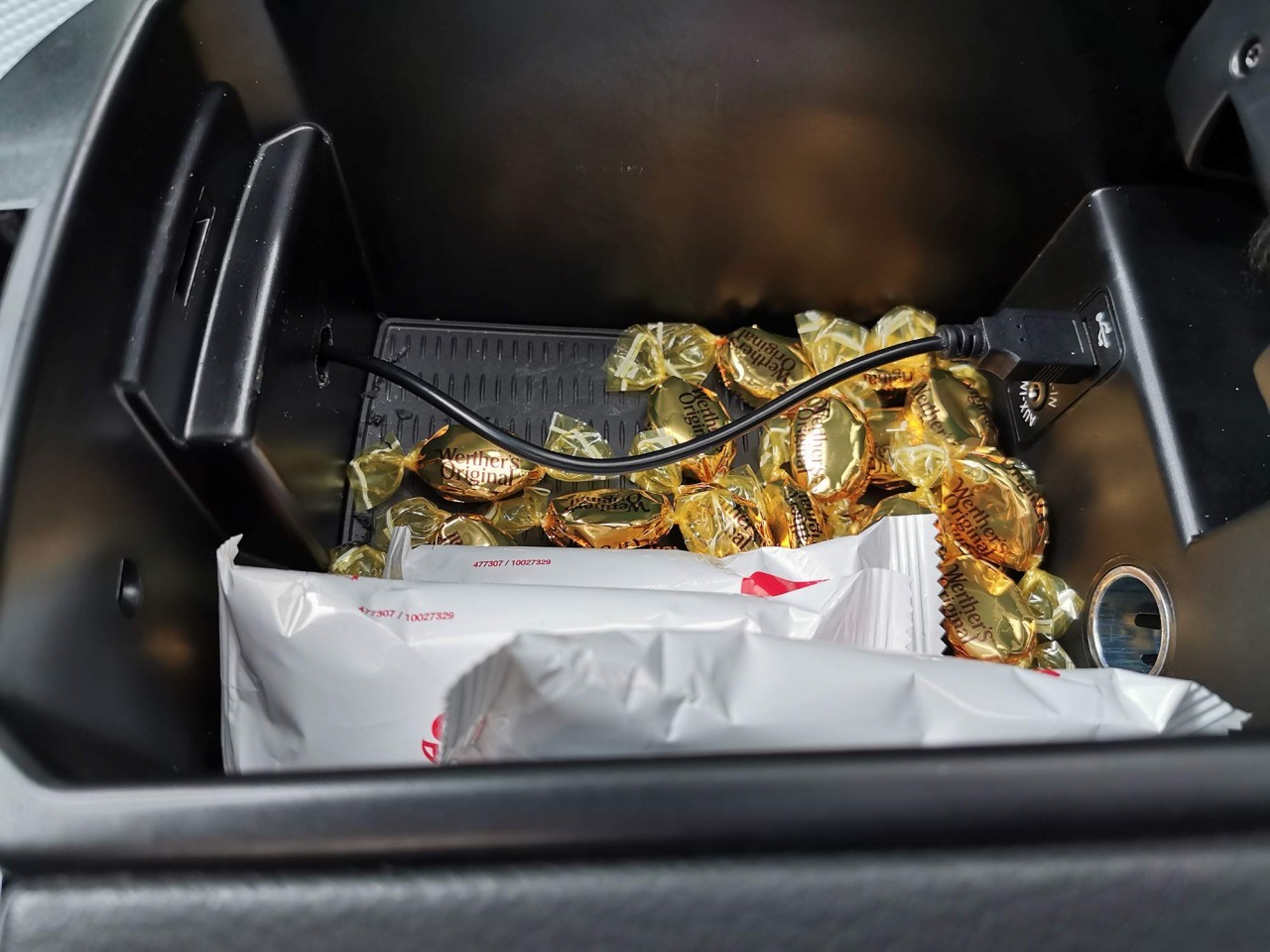

Le cable USB plat que j'ai fait circuler depuis la trappe de l'acoudoir, sous la console centrale, derière la clim, et qui ressort par la grille d'aération

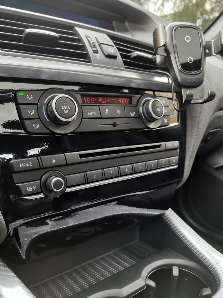

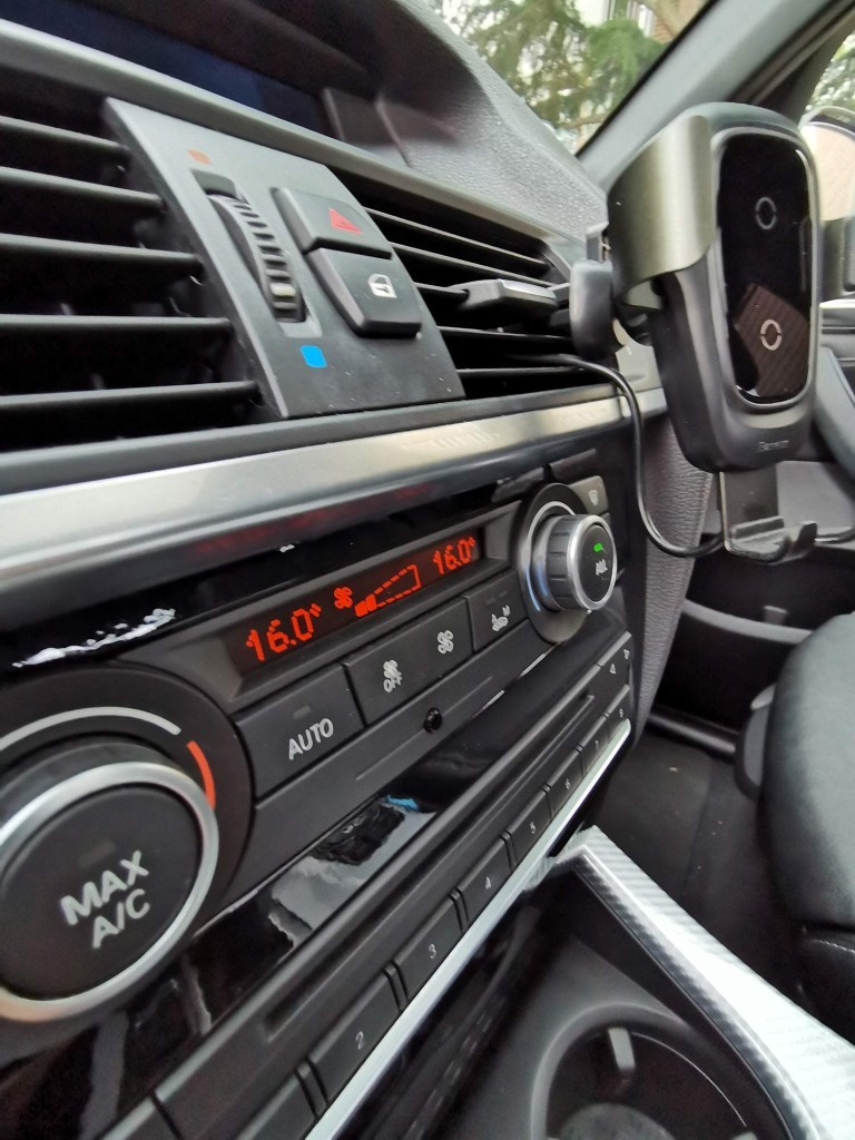

Belles améliorations... Est ce facile de faire passer le câble d'alimentation du GSM comme tu l'as fait?
c
cybertoto
Messages : 8
Inscription : 16 mai 2019, 13:31
Voiture : bmw
Re: Petit TUNING !!
Message par cybertoto »
"Est ce facile de faire passer le câble d'alimentation du GSM comme tu l'as fait?"
C'est pas difficile, mais j'ai pris mon temps...
Avec les outils en plastique on peut très facilement démonter la console centrale.
Ensuite, il faut un jeu de clé torx pour démonter la facade de la clim. Je crois que c'est la taille 27 ou 30 qu'il faut.
Un type démonte tout ici
Moi j'avais juste besoin de retirer la facade de la clim et la pièce du haut ou il y a les aérateurs.
J'ai du faire 1 trou et une encoche.
Un trou dans la boite à gant centrale.
Je l'ai fait avec un fer à souder chaud. C'est pas le plus banal, mais ca permet d'y aller très précisément en faisant fondre le plastique et le trouver.
C'est bien plus safe qu'une perceuse.
Le câble part donc de la boite à gant, va sous la console, et sort de la console par une encoche que j'ai fait (dans le plastique noir, pas la pièce en aluminium de la console). Le câble s'incruste ensuite derrière a cache de la clim et remonte jusqu'aux aérateurs.
Voilà voilà

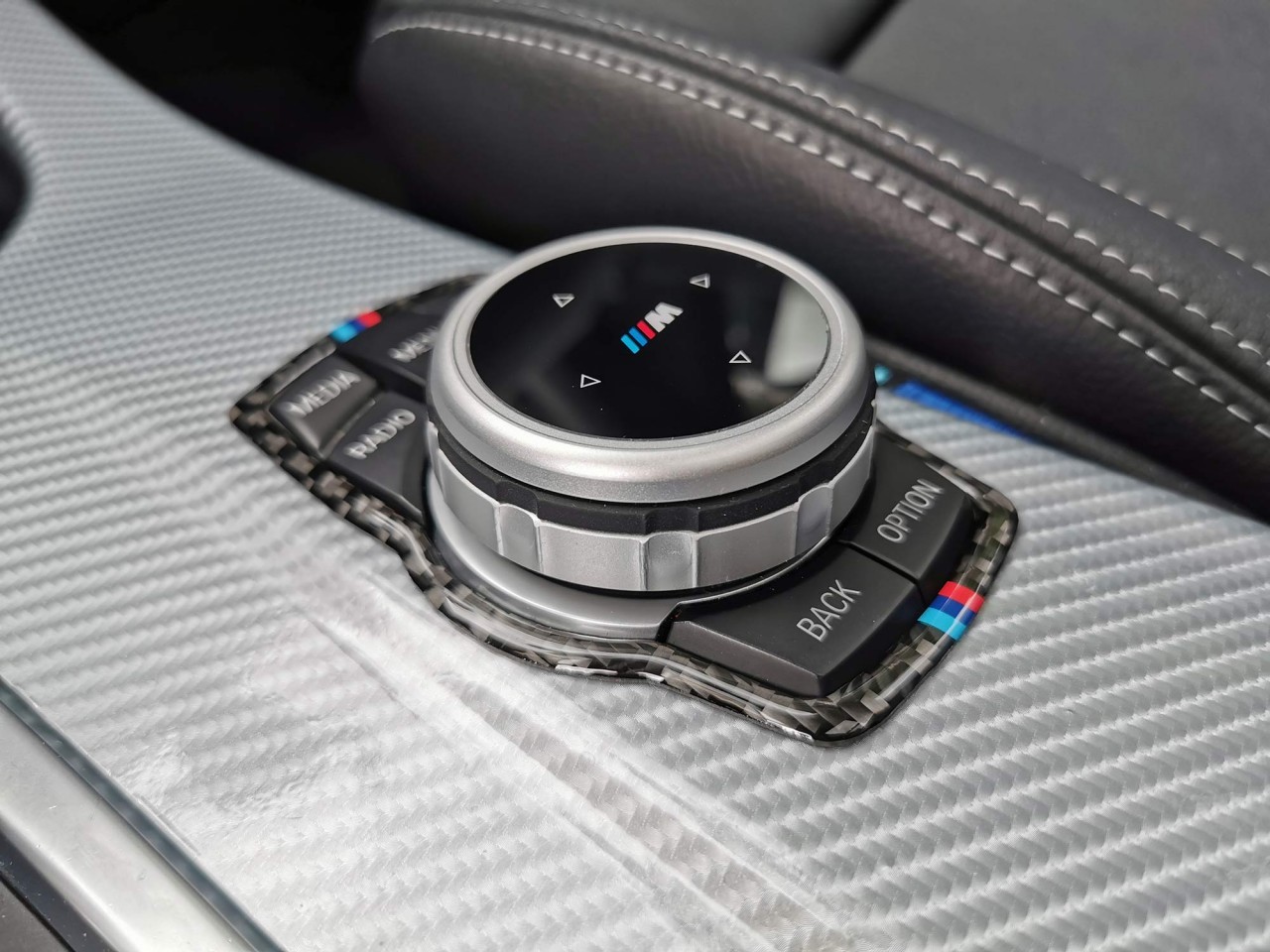

Super tes modifs , j’ai aussi opté pour le bouton M également , ton covering a l’air super ça rajeuni bien la voiture , tu n’as pas trop galèrer pour le démontage des inserts ?
c
cybertoto
Messages : 8
Voiture : bmw
Re: Petit Tuning !

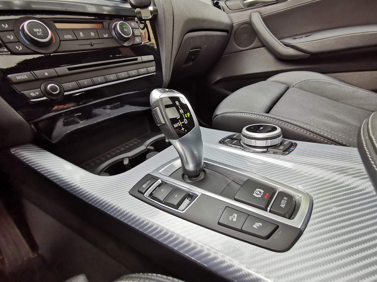

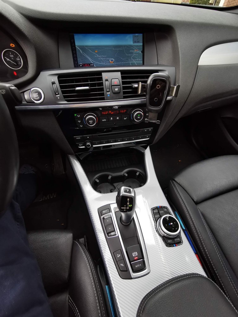

@Cyriusx Non franchement le démontage se fait bien.
Il faut suivre la vidéo :
On insère les outils près de la boite à gante centrale, un de chaque coté.
Ca se déclipse facielemnt et les autres viennent ensuite.
Le truc con : on ne peut pas retirer directement la console en alu par ce qu'elle est bloquée par le levier de vitesse et les fils.
Il faut donc la soulever suffisament pour débrancher les 2 cables du levier de vitesse, et celui du controleur idrive.
Ensuite on retire la console en alu.
Pour poser le film vinyle, il est préférable de le chauffer pour le thermoformer. J'ai utilisé un pistolet à chaleur, mais un seche cheveux aurait fait le job aussi.
Le bout d'alu qui est devant le siège passager se retire aussi, en insérant les outils en plastique un peut des deux cotés, puis en bas pour faire pivoter la pièce vers le haut.
C'est pas trop dur, il suffit d'y aller à tatons.
Les pièces en alu des portières par contre je n'ai pas réussi.
Pourtant le système est toujours le même et elles ne sont pas cencées être vissées.
J'ai regardé ces pièces sont en vente sur ebay et on peut voir des photos des deux côtés. Mais j'ai pas réussi...
Pour le démontage de la facadu climatiseur il faut déboiter le bout de plastique d'au dessus qui a les 2 aérateurs et le bouton start/stop. J'avoue on a peur de tout casser, mais en fait c'est bien fichu aussi, ca se démonte bien si on fait comme sur la vidéo. Pour cette partie la je n'ai débranché aucun cable. J'ai juste débouté la pièce suffisament pour pouvoir passer le cable USB et accéder aux 2 vis qui permettent de démonter la facede de clim.
Pour la facade de clim, il y a donc 4 vis thorx à dévisser. C'est tout. Ensuite, il faut débrancher les 2 cables de dérière. Il y a une pièce en plastique qui semble les retenir. Il faut rabattre cette pièce en plastique vers le bas et on s'appercoit que c'est un mécanisme de fixation qui est assez bien foutu aussi.
Une fois la facade démontée, il faut la séparer en 3 : le bloc avec les boutons de clim, le bloc avec les boutons de radio, et la pièce qui tient les 2 (qui est celle que j'ai recouverte de noir brillant).
Là, tout est clipsé. Il faut réutilier les outils en plastique pour déclipse, et en plus quelques lames fines. J'ai passé du temps mais sans rien casser...

On continue la série avec 2 nouvelles photos ajoutées au premier post :
la bouton rouge et l'affichage tête haute :D
