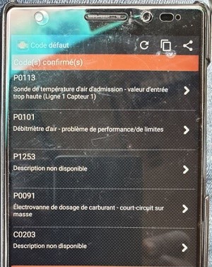

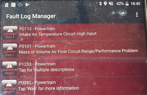

J'ai une connaissance qui est venue me dépanner.
après un contrôle, quelques fusibles grillés dans la boîte à fusibles, on fini par trouver 2 autres dans le compartiment où se trouve
l'ordinateur de bord (droite compartiment moteur)
En remontant le câblage électrique, il a trouvé que le problème venait du
Débitmètre qui était en cours circuit.
Nous avons profité aussi à refaire le câblage car avec le temps, la gaine thermique a perdu de son efficacité, les fils étaient "brulés" et
se touchaient presque... a
Donc :
- Fusibles remplacés
- Débitmètre remplacé.
- Contrôle et réfection du circuit électrique + (quelques soudures et cm de fil) sans oublier sa gaine thermique...sous le cache bloc moteur.
