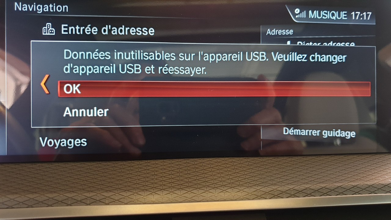

Je n'arrive pas à faire la mise à jour :
j'ai téléchargé avec le download manager la version 2019-2
je l'ai mis sur une clé USB de 64GB formatée en NTFS
et voici le message d'erreur que j'obtiens :
j'ai essayé sur la prise USB avant et dans le vide poche, même problème
j'ai essayé de formater la clé en FAT32, même chose....
si quelqu'un a une idée ??

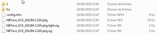

et voilà ce que contient le répertoire 1 :
et le répertoire fsc contient juste un fichier qui doit être le numéro e licence pour mon X3 :
sinon je supprime le download manager et je recommence tout depuis le début .....
si quelqu'un pouvait me confirmer que le contenu de la clé est correct ou pas ??

Quel est le poids total de ton dossier ?
As tu essayé avec une autre clé USB ?

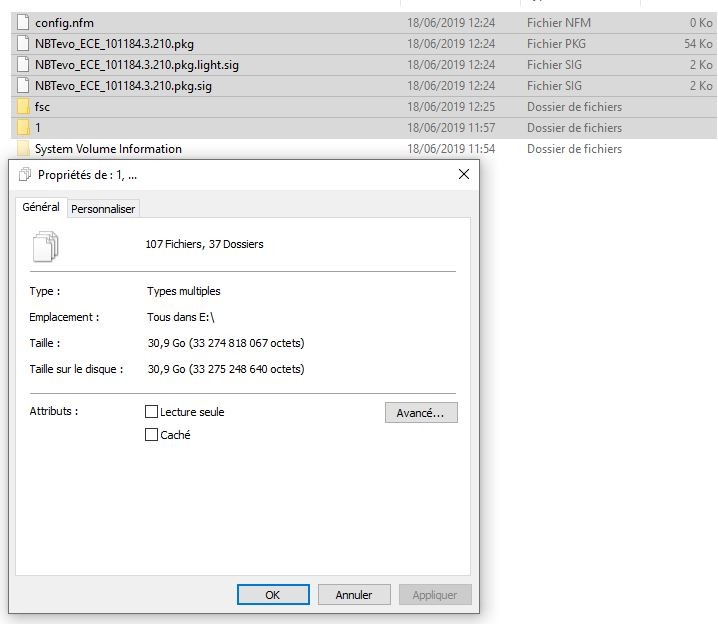

voici la taille du fichier zip qui a été téléchargé :
et voici l'occupation de la clé USB :
je vais essayer avec un disque SSD , sinon je recommence tout

31 Go il me semble que ça donnait ça lors du téléchargement de cette version pour ma série 3 Idrive 6.

Voila le contenu de la clé USB
37 dossiers et 107 fichiers pour un total de 33 274 818 067 octets

bonjour
je viens d'acheter une clé USB de 64GB Sandisk à 22€ chez cora
elle était formaté en FAT32
j'ai copié les données et je n'ai plus le message données inutilisables
je verrai demain si la carte est à jour
le problème venait de ma clé usb, mais je n'avais pas d'erreur....
le principal c'est que cela fonctionne
merci à tous pour votre aide

Ok ça marche
C’était la clé usb....
