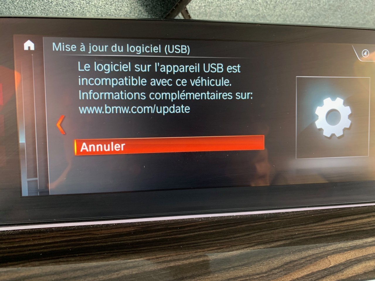

Message par seb89 »
Moi j'y comprends rien du tout au mise à jour chez Bmw. Entre les NEXT, WAY, MOTION sur le premier post, les 2018-3 ou 2019-2 et les numéros de version affichés sur l'écran de la voiture, je suis dans le brouillard. :think:
J'ai été sur bmw update, inscrit mon Vin. Je télécharge un fichier UPD09042. Mis le fichier sur clé usb et au final ça m'indique ça :
Sur le connectedrive, je n'ai pas de tuile "mise à jour via usb" comme option prise sur le véhicule, le pack mise à jour carte n'est pas disponible avec ma voiture et le remote software upgrade n'apparait pas dans le menu de l'idrive.
Bref, visite à la concession au retour de vacances pour essayer d'y voir plus clair
A
ArnAüd
Messages : 117
Inscription : 18 juin 2019, 08:33
Voiture : X3 F25 20xd 2016
Re: Mise à jour GPS BMW 2019-2 disponible
Message par ArnAüd »
Les fichiers UPD09042 etc. ne sont ils pas pour les mçj Bluetooth et appreil mobile ? Sur connected Drive, soit tu as l'option MàJ cartes par USB, sinon pas possible.
