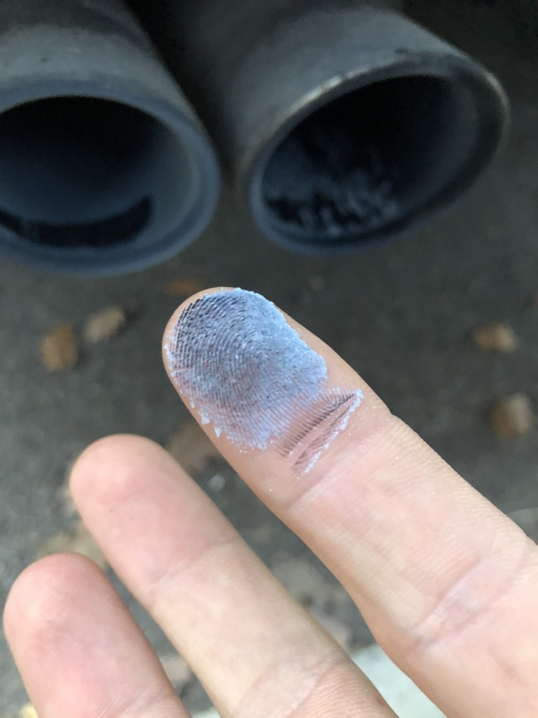

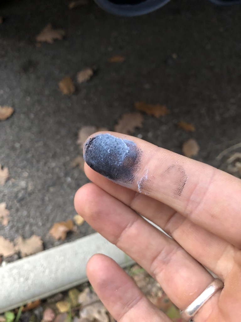

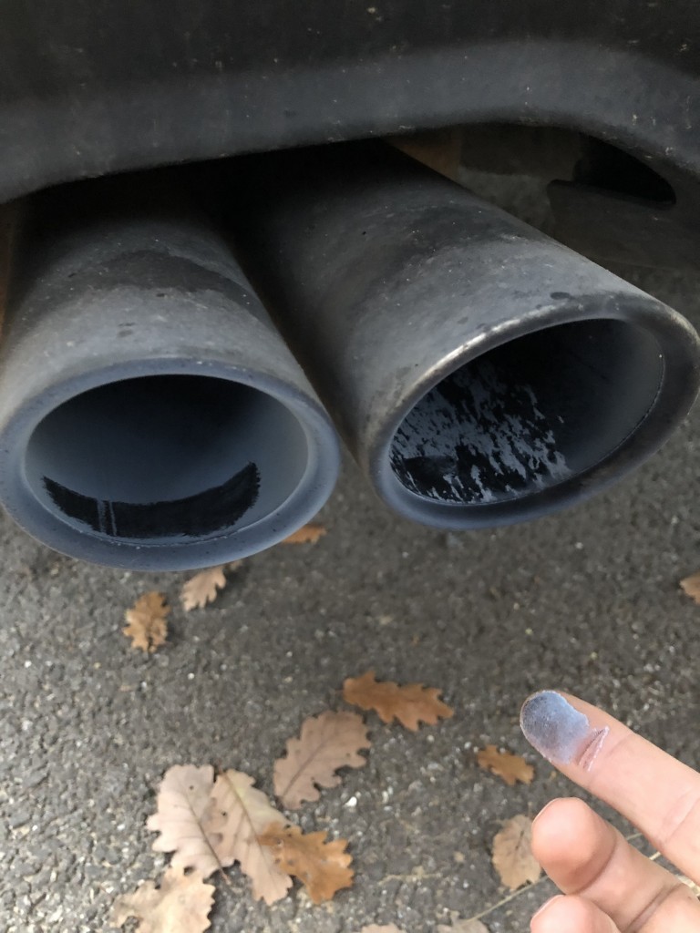

Salut à tous,
En rentrant du boulot, j’ai fait une grosse accélération sur mon BMW X3 e83 3.0sd 286cv. Et après accélération, j’ai regardé dans mon rétroviseur, surprise.... grosse fumée grise/bleu. J’ai donc arrêté d’accélérer et j’ai laissé la voiture rouler toute seul avec l’inertie. La fumée continuité de s’échapper de l’échappement. J’ai accéléré de nouveau en restant très souple sur la pédale, j’ai vu des étincelle s’échapper de l’échappement. J’ai donc profité de la descente pour arrêter d’accélérer et laisser la voiture refroidir. Je suis rentré chez moi en roulant normalement sans trop accélérer. Je n’avais plus de fumée qui s’échappait.
Après arrêt du véhicule, j’ai remarqué un dépôt gris/bleu dans l’échappement.
J’ai attendu 30min et je suis reparti faire un tour, la voiture se comporte normalement. Les accélérations reste très nerveuses. Mais lors de grosse accélération de la fumée grise/bleu s’échappe de l’échappement. En moins grosse quantité que la première fois.
Avez vous une piste ? De l’huile dans l’échappement, turbo fuyard ? Soupape fuyardes ?
Je vais aller passer la valise pour voir si j’ai pas un défaut d’apparu...
Merci pour votre aide.

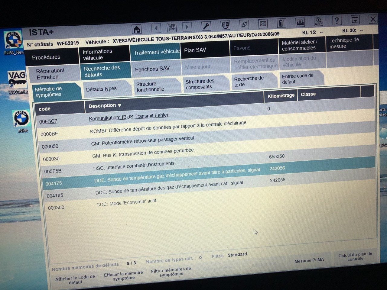

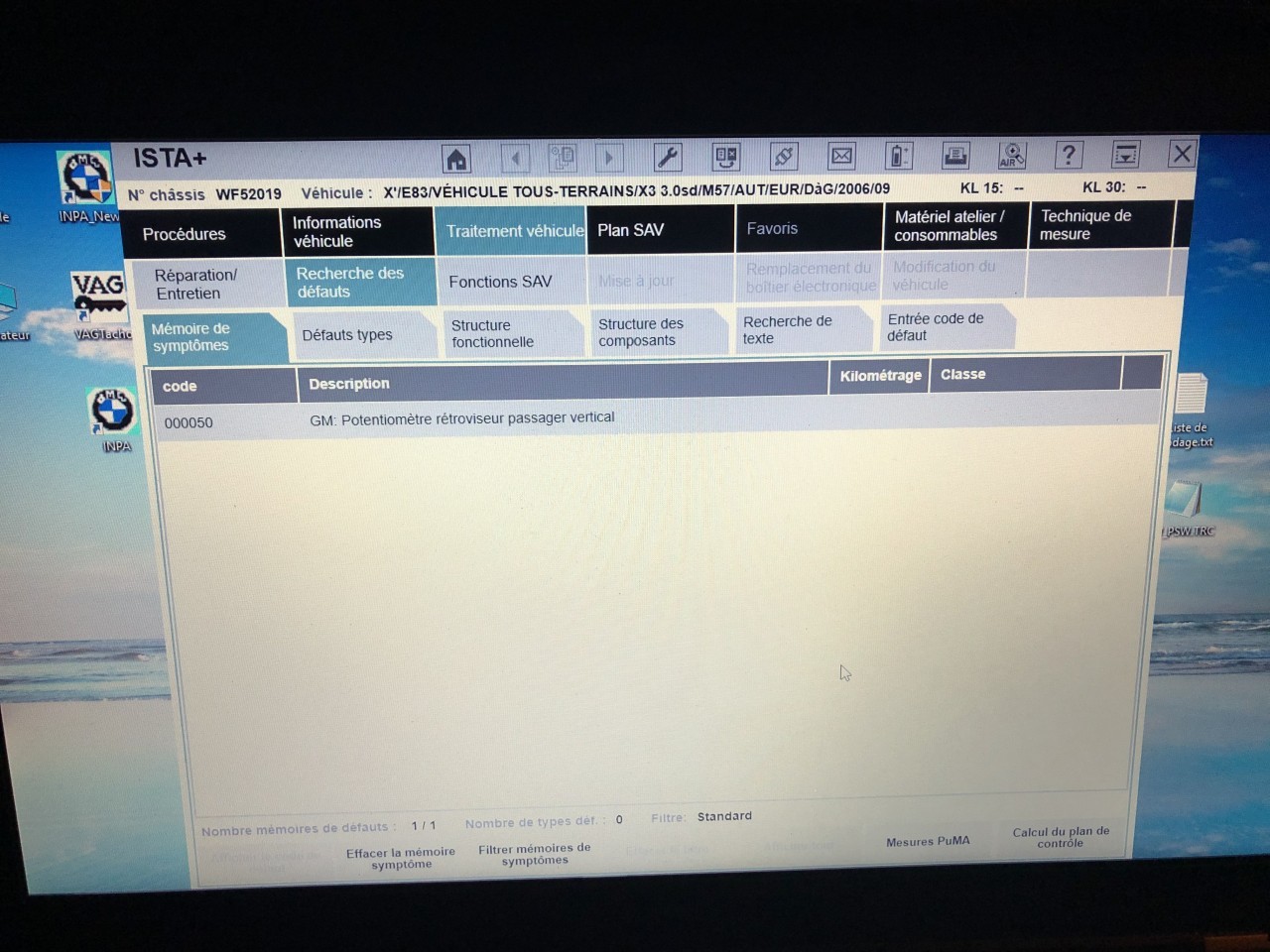

Voici le diagnostique avant et après effacement des défauts.
Petite précision, aucun voyant n’est apparus.
Y a t’il une régénération du fap automatique sur ce type de moteur ?

Il y a bien une régénération automatique, environ une fois par plein suivant ta conduite (ville / route / autoroute). En tout cas, mis à part un petit peu de fumée supplémentaire en cours de régénération, pas de dépôt de ce type dans l'échappement. Petite astuce pour savoir quand ton fap se régénère : la boîte auto fait tout son possible pour garder un régime supérieur à 1500 tours. Par exemple, Si tu roules sur un filet de gaz à 1700 ou 1800 tours en 4ieme, elle va y rester plutôt que de passer la 5ieme. Ça permet de faire chauffer le fap.
