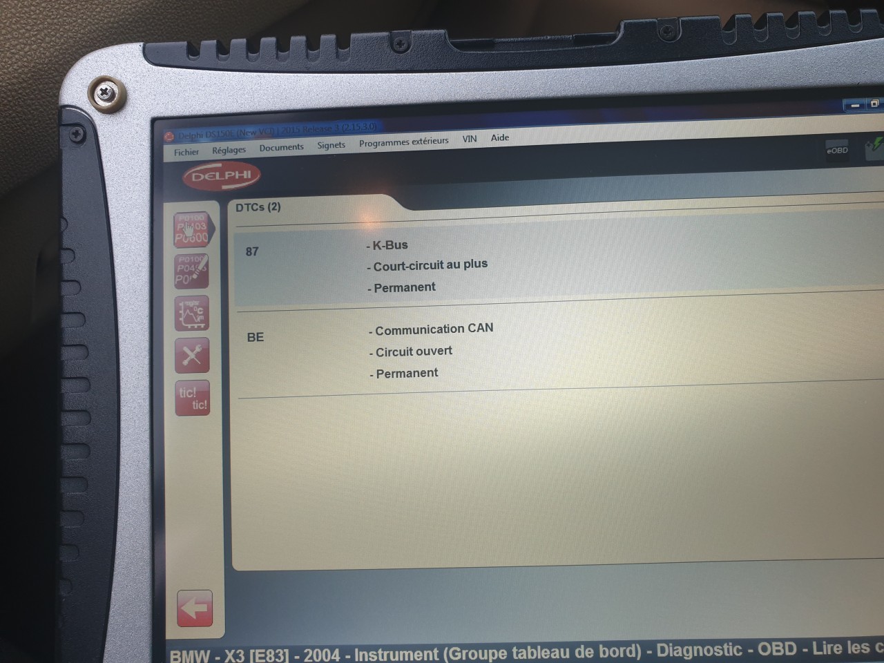

Bonjour a tous
J ai un soucis avec mon x3,j ai le voyant d airbag qui s allume et qu en il s allume je n ai plus de voyant clignotant, feux de route au tableau de bord,je ne peut plus changer de station radio,ni augmenter ou baisser le volume, le système de ventilation clignote de temps en temps et je ne peut plus monter le chauffage, de temps en temps j ai plus de vitre électrique ni de fermeture centralisée, plus d essuie glace et qu en le voyant s eteind(s est devenu très rare)tout redevient normal
J ai un un diagnostic mais je peux pas rentrer dans tout les modules à cause de mon problème
Voici le résultat du diagnostic si quelqu'un peut m'aider merci d avance
