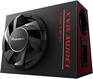

En faite mon projet c'est de rajouter des basses a l'audio,par la suite je changerai les enceintes d'origine par de la meilleur qualité.
J'ai acheté un caisson de basses amplifié Pioneer TS-WX300A car il a des entrées basse et haute c'est a dire en RCA ou par fils audio,sur les autoradios d'origine il n'y a pas de sortie RCA donc obliger de se piquer sur les fils des enceintes arrière d'origine.
Pour l'alimentation je me suis pris sur le + de la batterie et le - sur la batterie aussi.Pour le remote ( c'est l'intérupteur de l'ampli ) sur un + aprés contact que Outlander 68 m'a montrer ou le brancher .
