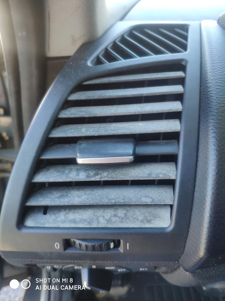

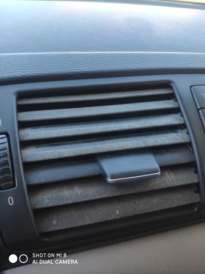

Bonjour l'équipe.
Avez vous une astuce pour nettoyer cela ou sinon si quelqu'un sait si ca se change? Merci tout le monde

avec un coton tige

Il faudrait en savoir plus: voiture série année type ????

Moi j'utiliserais un produit de remise en forme des plastiques de parechocs, effectivement avec un coton tige pour les coins.
Re: Grille aération
Quitte a démonter pour les passer sous l'eau/brosse/dégraissant correctement.
Pour pas cher un coup de peinture...mais ne risque de pas tenir très longtemps si pas bonne préparation.

C'est la meilleure solution, un produit de rénovation de plastique pourrait lui redonner vie !

Tu n'as ou n'avais pas un problème de clim/chauffage aussi :?:
Impression que tes sorties étaient humide a un moment donnée,puis séché...et ainsi plusieurs fois
des news avant/après :pictures:

J'arrive tardivement mais le plus simple, c'est un pinceau avec un APC (All Purpose Cleaner). Bien brosser et essuyer avec une microfibre. Le top étant de passer de la vapeur avant la microfibre.

Ma petite contribution...la vinaigre blanc, pur où dilué, il décrasse très bien les traces de transpiration sur les volants en cuir, et sur les plastiques dur et tissus!
J'imbibe un chiffon microfibre et je frotte gentiment...

Nettoyer avec une petite brosse et eau savonneuse puis un produit rénove plastique pour redonner une nouvelle jeunesse
Comment sont-elles arrivées dans cet état ?

Le Polytrol est un truc de vieux mais c'est efficace. A passer au pinceau et laisser sécher.
