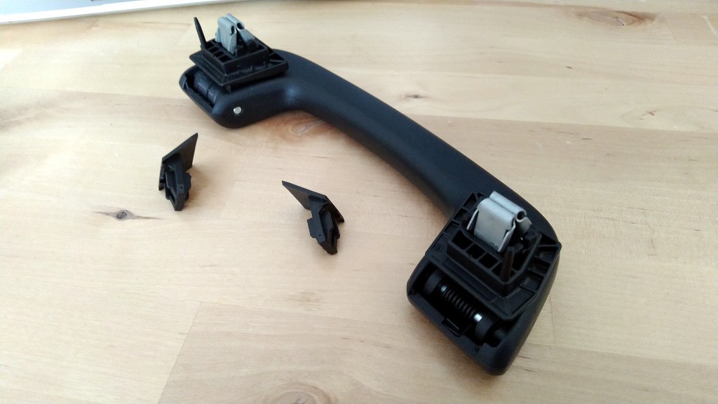

Tu as fais comment @IsidoreLeGros pour enlever la poignée?

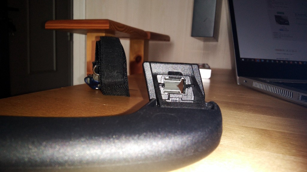

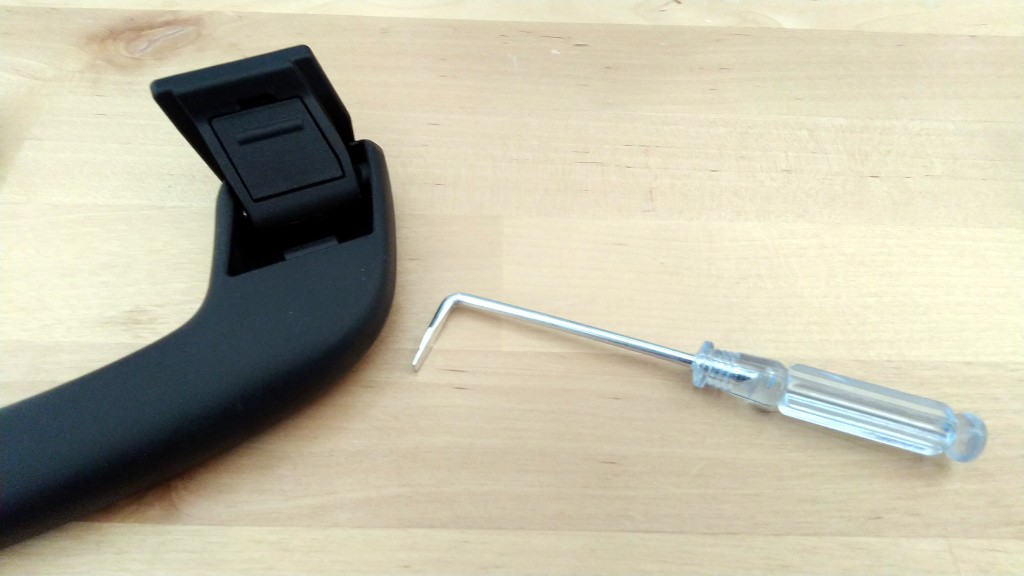

Il y a un outil fourni avec l'étui à lunettes : il faut le glisser dans les encoches de la poignée et faire levier pour retirer les "bloqueurs" en platique.
Ces bloqueurs verrouillent des mâchoires métalliques qui agrippent la poignée à la tôle.
Une fois ces bloqueurs en plastique retirés, il y a juste à tirer sur la poignée pour l'extraire.

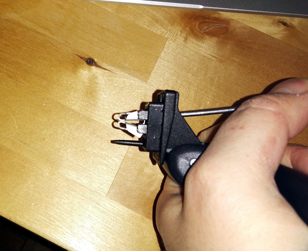

Dans ce cas, aide-toi d'un tournevis fin pour débloquer les mâchoires.

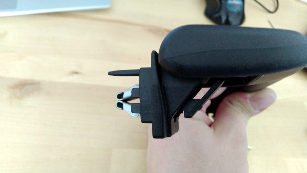

Vu de profil, on voit bien que ça rétracte les dents des mâchoires (en tout cas, celle du haut : à faire donc aussi en bas avec un autre tournevis si besoin).

Oui parfait avec le petit tournevis plat :Merci:
