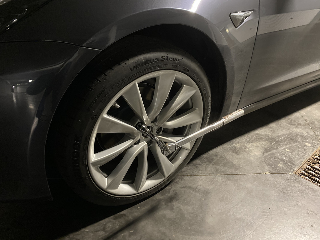

L’hiver est fini, il fait 15 degrés et je ne vais plus au ski donc exit les roues hiver. Content de retrouver mes 19 pouces.
Serrage dynamométrique à 170Nm et c’est tout bon.
Messages : 16320
Re: Les aventures de Tom's Model 3
170Nm :think: sur la One ils disent 120Nm dans le manuel :accord:

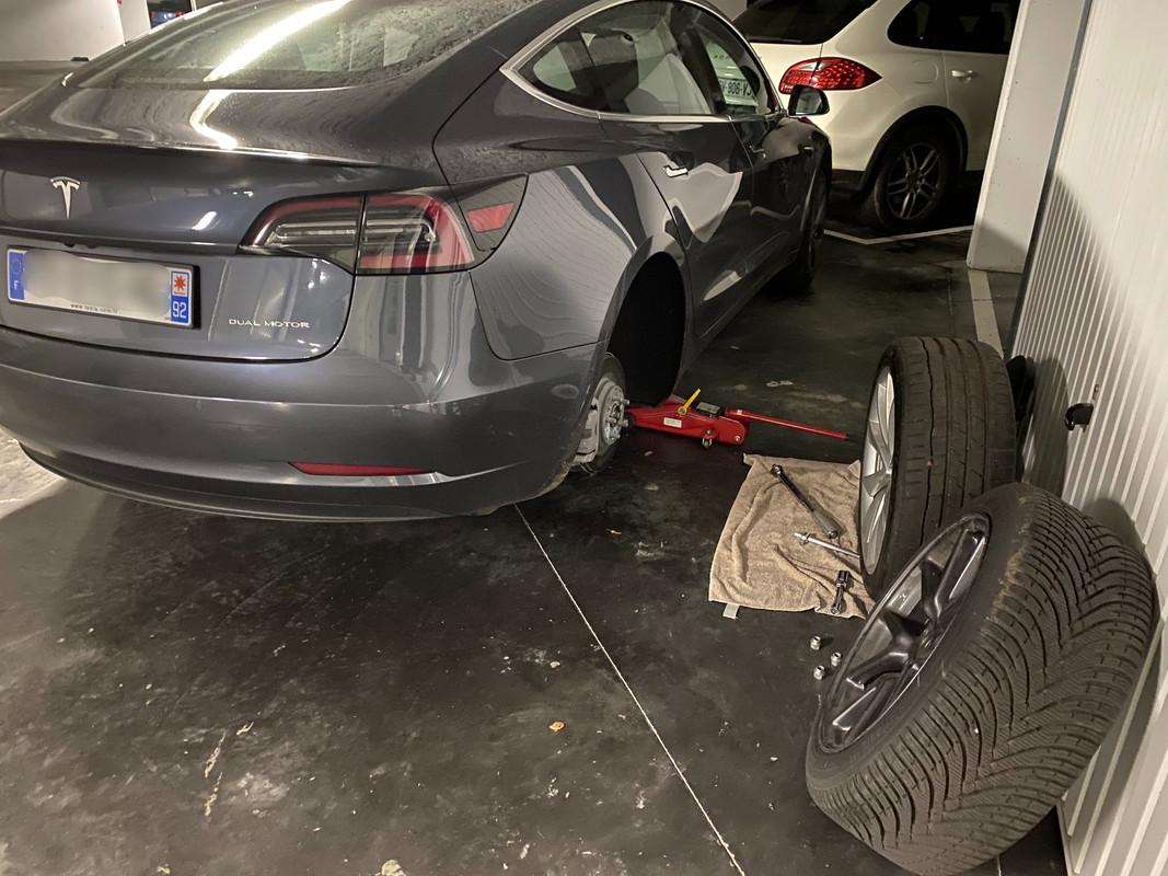

Avec les pads de levage spécifiques TM3 ? :D
v
vivi31
Messages : 1142
Voiture : XM 4.4 V8 653 ch
Localisation : au Sud
Message par vivi31 »
quand je vois ce cric sous une voiture Thomas sans chandelle , ça me rappelle une certaine époque ou ma golf était tombé du fait de sa casse :shock: . Heureusement j'étais pas dessous . Depuis, c'est cric de meilleure qualité et SURTOUT chandelle pour sécuriser le tout . :D
PS: ils ont l'air fatigué sur le flan tes pneus

Vous avez raison c'est plus simple chez le garagiste.
Pour le cric, j'ai fait hyper attention à ne pas être sous la voiture mais vous avez raison j'aurais pu ajouter une chandelle (quoique sous la voiture y'a la batterie et pas trop de place pour ca). La voiture ne restait que quelques secondes sans la roue.
Les 4 roues rentrent facilement dans la voiture, j'ai déjà essayé.
Pour l'usure des pneus je pense que c'est un effet de la photo car ils n'ont que 8000 km, je vais vérifier demain.
