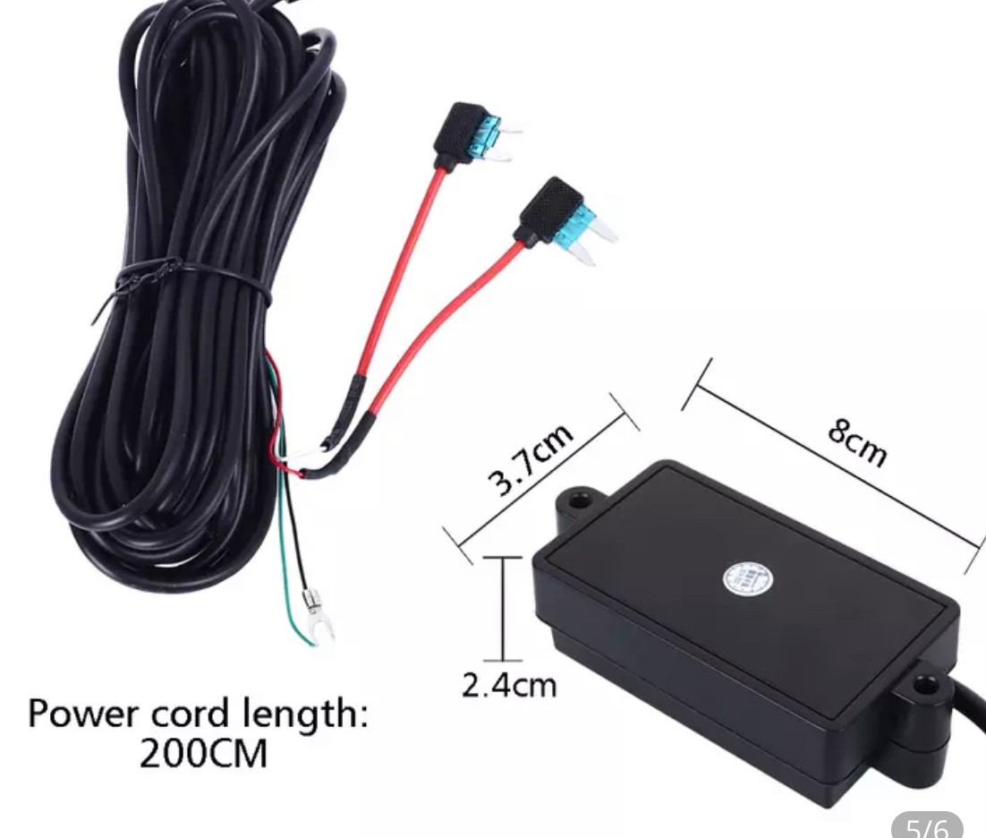

Je veux installer une commande pied pour l’ouverture de mon hayon sur ma f36...pour cela j’ai 4 fils:
- fil rouge =+12v permanent
-fil jaune =+12v après contact
-fil noir =masse
-fil vert =commande qui se branche en parallèle du contact de coffre
N’ayant pas de plans électriques et de connexions,
qui peut m’aider sur ce coup-là??
Est-il possible de trouver tout ça au niveau de la boîte de connectiques située à l’arrière à côté de la batterie?Si c’est le cas, sur quel connecteur pour chaque fil?
:Merci: pour votre aide :Top:
Si vous avez besoin de plus d’infos, dites-le moi...

si tu as une photo ou un schéma, voire les deux, pour savoir où sont les branchements, ça serait plus simple...parce que là,tes refs, ça ne me parle pas...
si ça t'aide, tu as vu sur la photo que j'ai pris le système avec la connectique d'un fusible mini...

Peut tu nous en dire plus sur ce module ? prix ? provenance ? peut être descriptif technique,démo vidéo... ;)

j'attends ma commande...mais avec ce qui se passe chez nous, ça traine un peu....
je t'en dirai plus quand je l'aurai reçu...

donc c'est bien ce qu'on a vu sur le schéma, le contact situé dans le hayon marche bien avec le 'négatif'.... :accord:
pour l'instant, je n'ai toujours pas reçu mon colis, mais je le vois comme ça:
si ma commande d'ouverture sur le boitier est en "+12v", je peux passer par un mini relais (commandé par le +12v), et j'utilise le contact du relais en parallèle du contact du hayon....
ou
ou
avec soudures...
ce n'est pas tip-top comme montage mais ca peut le faire....
Je suppose que tu n’as pas besoin de schéma pour comprendre :!:
après il faut trouver le +12 acc....pour l'instant, toujours pas trouvé... :think:
