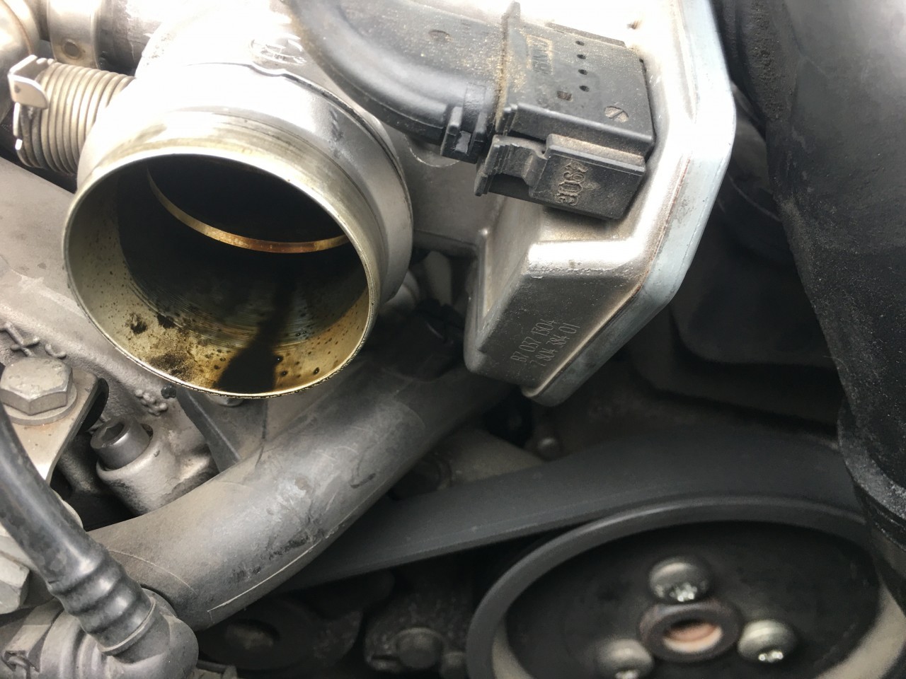

J'ai déposé la durite d'air entre l'intercooler et le boitier papillon hier pour remplacer cette première (elle était fissurée et j'avais de l'huile du coup qui s'accumulait tout le long de cette conduite d'air).
Bonne surprise : je retrouve beaucoup moins d'huile à l'entrée du boitier. Auparavant j'avait toujours de huile qui stagne comme sur cette photo :
Aujourd'hui il n'y a plus qu'un voile.
Donc le remplacement du reniflard apporte un réel plus. :Top: Je pense le remplacer toutes les 2 vidanges par précaution.
