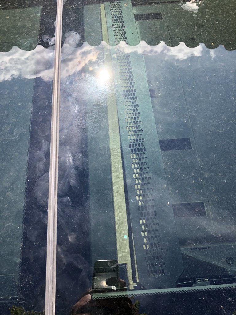

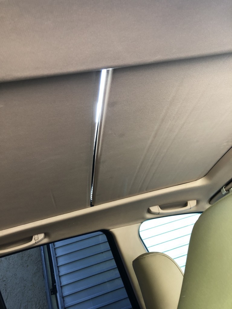

MON PROBLEME
Lors de la fermeture du toit occultant, une barre transversale se mettait en travers. La jonction entre les deux volets occultants laissée apparaitre un jour. Quand je roulais avec le toit occultant fermé, un bruit de ferraille se faisait entendre. A chaque manipulation du toit occultant des craquements se faisaient entendre.
Après dépose de la petit vitre du toit ouvrant, je me suis rendu compte que plusieurs pièces étaient cassées.
Jour entre les deux panneaux occultant:
Barre transversale qui n’est plus maintenu:
En rouge cotés Right pièce manquante car cassé et en vert cotés Left pièce cassée:
Pièces commandé dans un kit complet que l'on peut trouver facilement sur Ebay, entouré en rouge les pièces dont j'ai besoin:

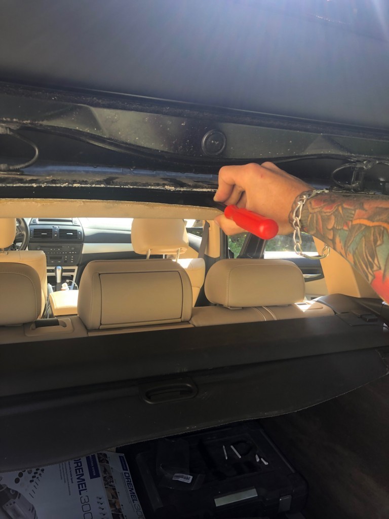

Pour ce faire commencer par déposer les deux garnitures au niveau du coffre:
Déposer les deux trappes (cotés gauche et droite) en rouge, et tirer sur la garniture dans le sens des flèches vertes. La partie haute est maintenue par deux clips:
Dévisser les deux vis de fixation afin de déposer la garniture, faire la meme chose de l'autre cotés:

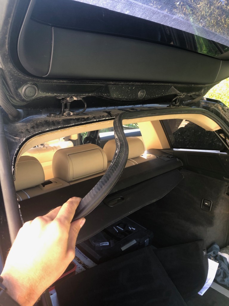

Déposer le joint du coffre:

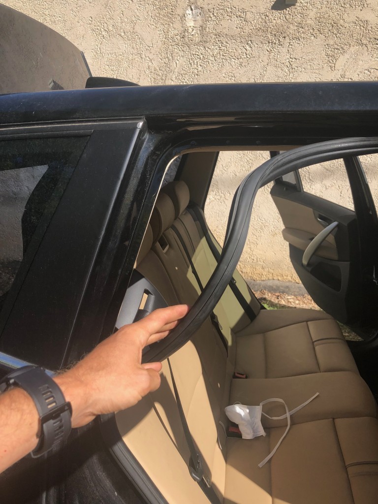

Déposer le joint portière arrière (cotés gauche et droite):

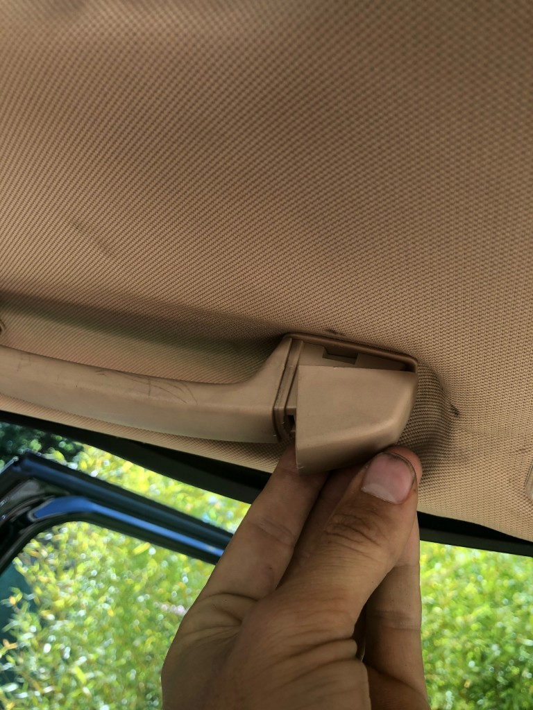

Déposer les caches de la poignée pour avoir accès au deux vis de fixation:
Dévisser les deux vis et retirer la poignée, faire la même chose sur les trois autres poignées:

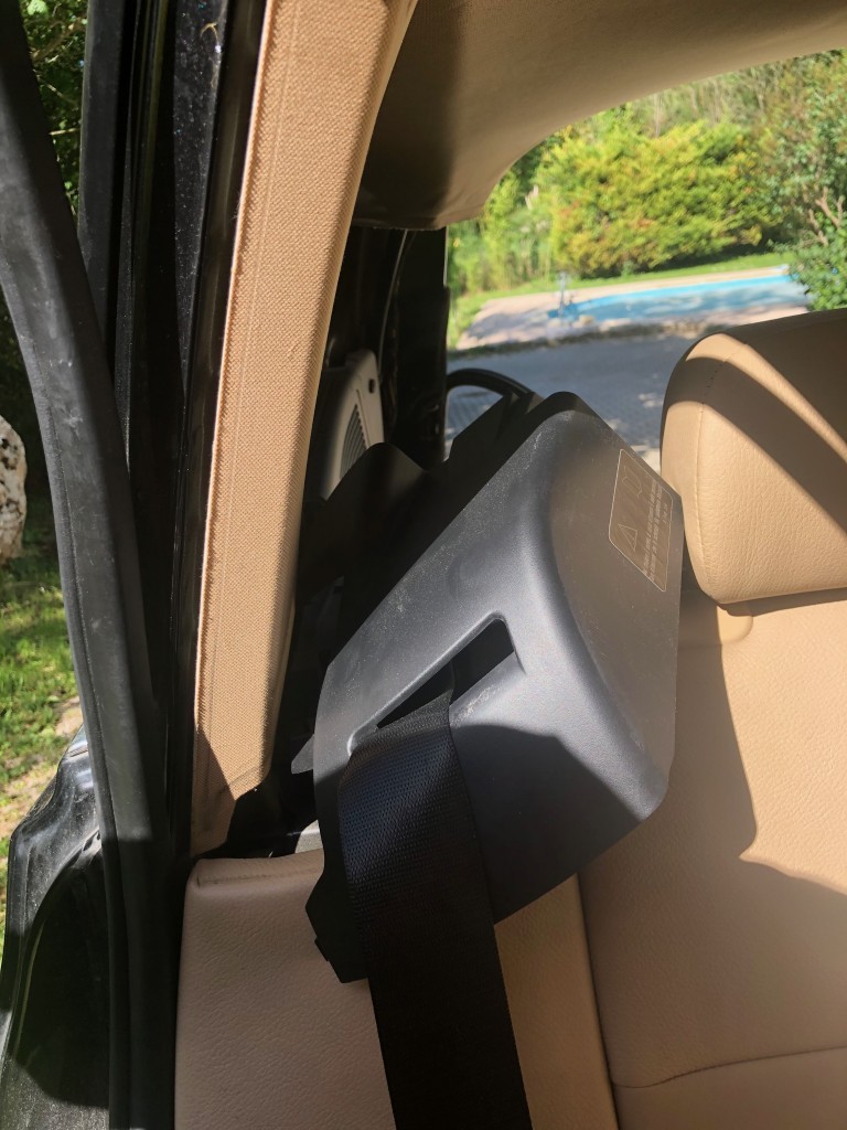

Déclipser le seuil de porte à l'arrière cotés gauche et droite, pas besoin de le déposer entièrement:
Déposer la garniture en tirant vers le bas (Cotés gauche et droite):
Déposer les deux clips (cotés gauche et droite):
Déposer la garniture d'abord vers le bas puis vers l'intérieur du véhicule (Cotés gauche et droite):

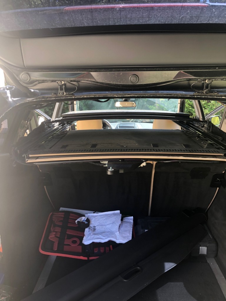

Déposer le ciel de toit en le passant par le coffre, oui oui ca passe :D :D
Ciel de toit déposé:

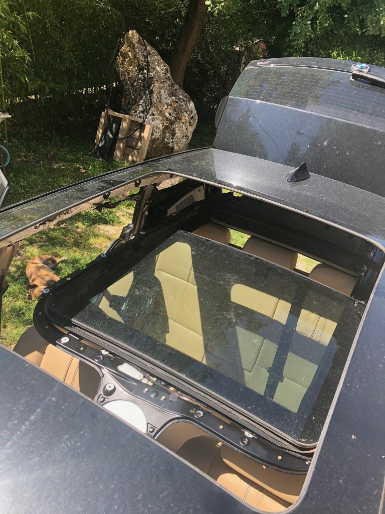

ETAPE 3: Dépose du toit ouvrant électrique
Ca y est nous y sommes, nous avons maintenant accès au toit ouvrant électrique.
Allez ! une bonne bière et on y retourne!!!!!!
Débrancher les 4 tuyaux d'évacuation d'eau qui se trouvent dans chaque coin du toit ouvrant:
Débrancher la prise d'alimentation/commande du toit ouvrant, elle se trouve au niveau du moteur à l'avant du véhicule:
Déposer les deux vis de fixation du support de poignée arrière (Cotés gauche et droite, ceci permettra d'avoir accès au vis de fixation du toit ouvrant électrique:
Déposer les 12 ou 13 ou 14 vis (Je ne sais plus trop :lol!: :lol!: ) qui maintiennent le chassis du toit ouvrant. Attention être à deux pour soutenir le toit ouvrant.
Une fois les vis déposer, poser le toit ouvrant sur les appuies tete:
ASTUCE: Si vous êtes seul, utiliser des sangles a cliquet pour soutenir le toit ouvrant:
Déposer le toit ouvrant complet en le faisant passer par le coffre:

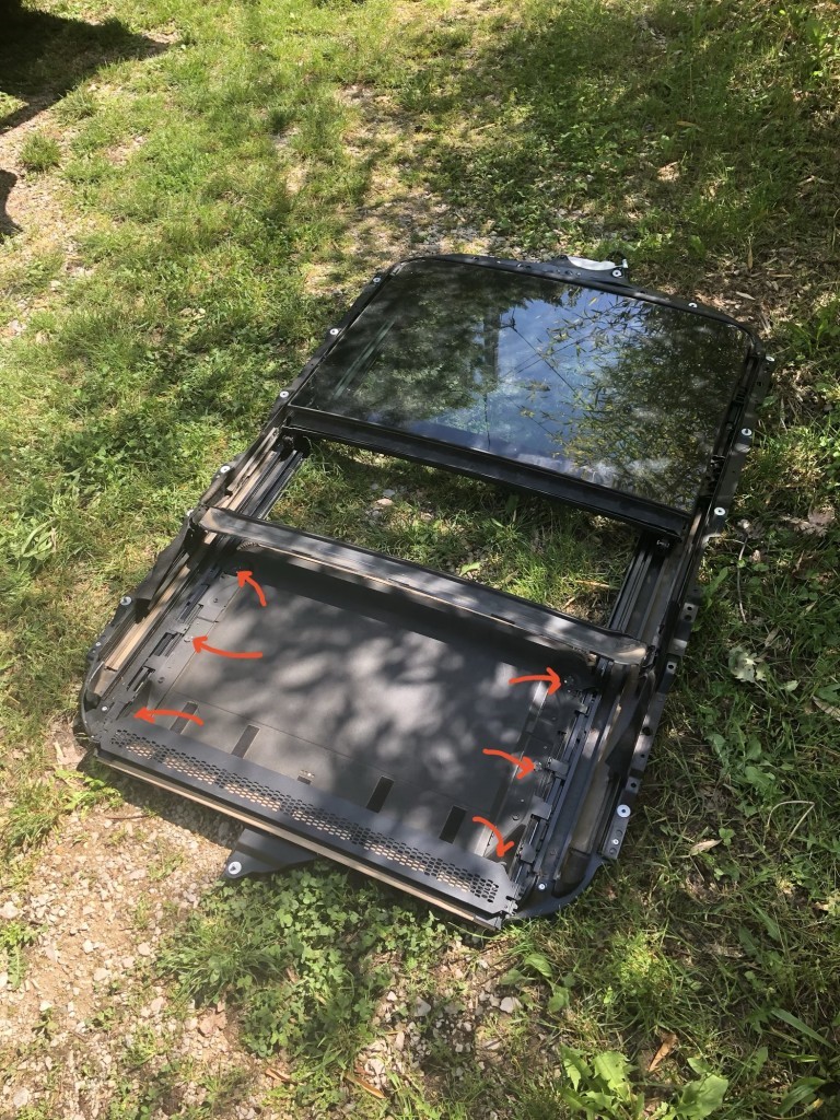

ETAPE 4: Réparation du toit ouvrant électrique
Dépose des pieces cassées sur les deux cotés (En vert), pour se faire il suffit de défaire les têtes des câbles de leur logement, de dévisser les deux vis pour déposer la barre transversale et de faire glisser le support en dehors du rail:
Mise en place des pièces neuves des deux cotés:
Remise en place de la barre transversale, ne pas oublier de remettre les deux petites vis:

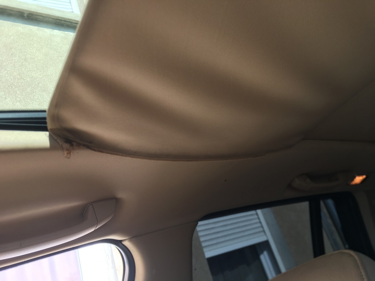

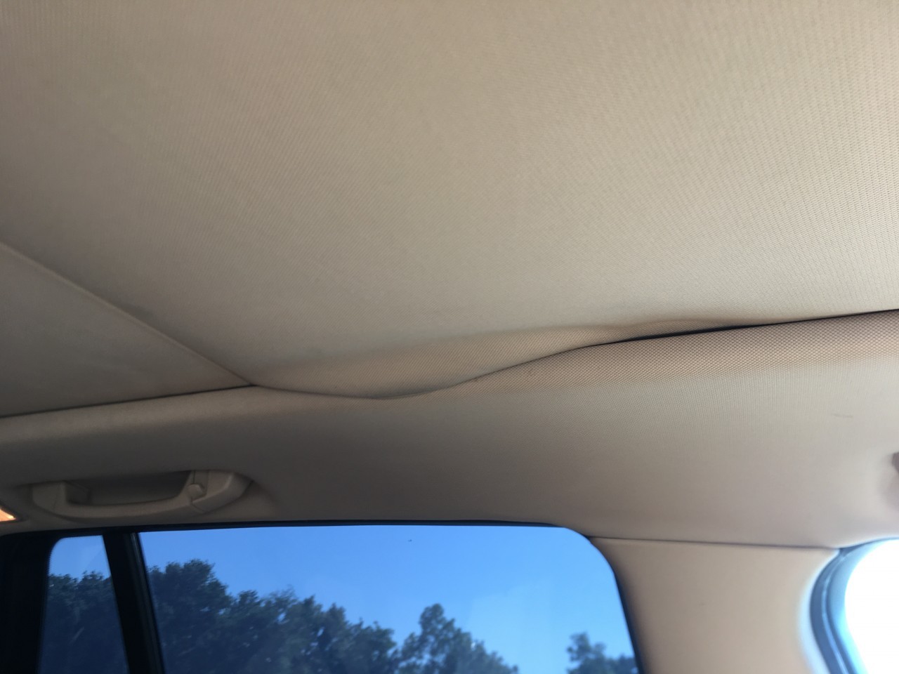

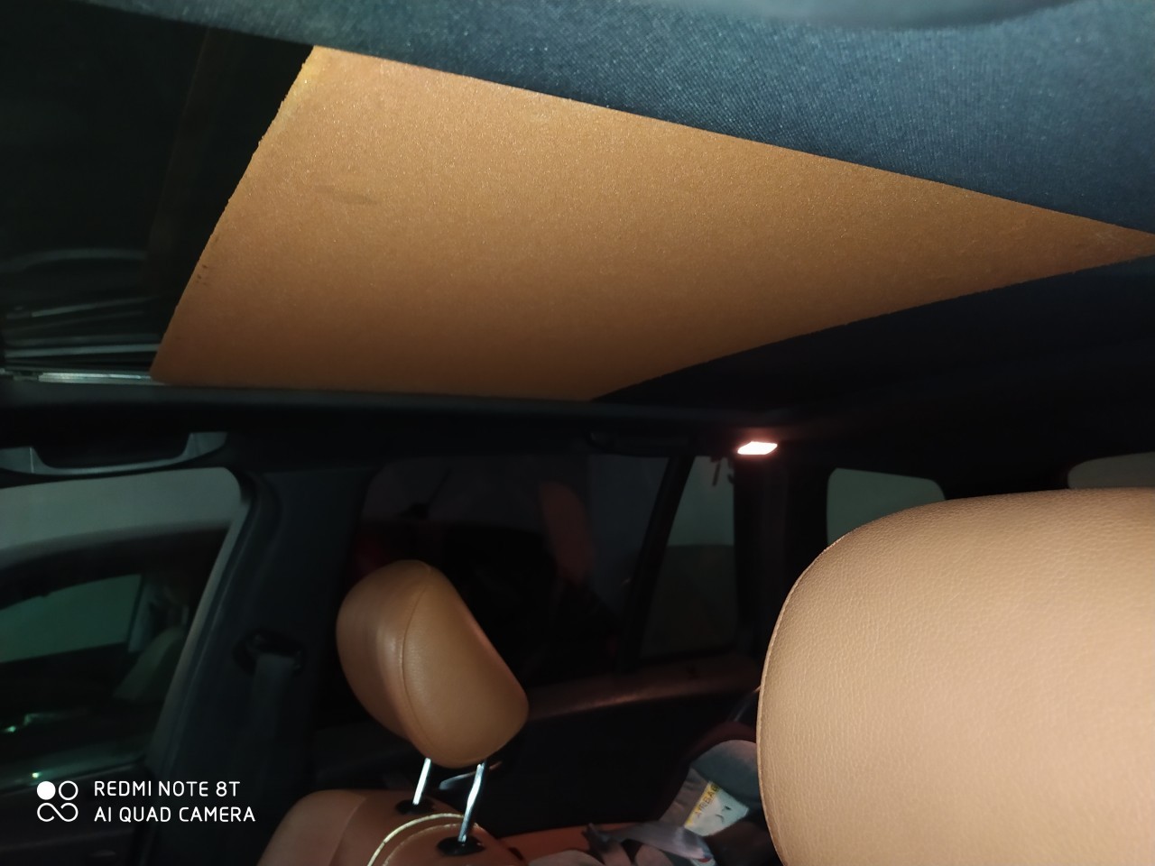

J'ai la toile de l'occultant qui s'est mise à pendouiller tout à l'heure.
J’ai remis en place la toile mais au premier roulage les fenêtres ouvertes, rebelote !
@123yoanng Tu en penses quoi ? Je suis bon pour déposer le ciel de toit ??? :shock: :lol:

Tu peux poster une photo de ton problème ?

Voilà de quoi je parle :

Je suis tombé là dessus...

Je ne suis pas certain mais je crois avoir lu, qu’on pouvait déposer les toits occultants en dévissant les vis en rouge... mais c’est à confirmer car même si elles sont dévissées, je me demande comment on fait pour sortir les toits occultant de leur rail....

Ça serait ttooooopppp si je pouvais déposer l'occultant sans dépose du ciel de toit car je tenterai le coup de le recoller mais proprement, en enlevant la vielle mousse encollée qui se désagrège.

Ça te coûte rien d’essayer. Par contre pour le faire du devras déposer les deux vitres du toit ouvrant.
N’oublie pas de marquer les vis pour les remettre au même endroit. J’ai fait la conerie et j’ai eu du mal à régler les vitres pour pas qu’elles vibrent ou que de l’eau passe....

Moi je rencontre un probléme avec le toit occultant toute la tapisserie du 1er panneau pendouiller donc j' ai décider de l' enlever avant de faire d' autre dégats , j' ai regarder pour demonter sa n' a pas l'air d' etre une mince affaire et sa m' embete de tout demonter juste pour sa
quelqu un aurais une idée ?? car je trouve que c 'est du gros boulot et vu ma patience :Nul:
