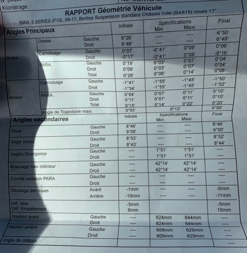

Re à tous,
On ne sait jamais en attendant mes nouveaux pneus voici une photo de la géométrie au cas ou quelqu’un qui s’y connaît verrait quelque chose d’anormal...
Moi tout ce que je remarque c’est que tout à l’air d’avoir été remit dans les normes constructeur. Mais comme j’ai cru lire que mon souci pouvait aussi venir du carrossage :scratch:
Encore merci à tous pour vos réponses !

Message par ferny37 »
Il y a un souci avec le carrossage avant. Même si c'est dans les normes, cet écart entre gauche et droite est étonnant, surtout qu'ils ne l'ont pas réglé (valeurs similaires et écart identique)
Soit ils étaient en limite de réglage soit les pièces étaient grippées et ils n'ont pas voulut y toucher...
Une remarque : ils ont pris les valeurs de base avec "châssis Inde SA815", option encore appelée "poor road package" en gros pour les pays avec des routes défoncées. Attention, si tu n'as pas cette option les valeurs de référence ne sont peut-être pas celles de ton auto...

CORRADOFRANZ
Messages : 1622
Re: Flottement et tenue de route BMW 520d f10
Message par CORRADOFRANZ »
Pas de réglage de carrossage possible à l'avant à part changer les bras supérieurs par des modèles +30min ou -30min.

CORRADOFRANZ a écrit : 22 août 2020, 11:37
Désolé je ne suis pas bien sûr de comprendre (je suis vraiment nul en mécanique)
Vous voulez dire que de toute façon c’est pas réglable et donc que la géométrie peut rester ainsi
ou bien que ça vient de ma voiture et qu’il faudrait changer une pièce ?
Merci :coucou: no

ferny37 a écrit : 22 août 2020, 11:21
Merci de la réponse,
Mer***, je vais donc retourner au garage qui m’a fait la géométrie, le mécano qui l’a fait ne m’a rien dit...
Quant au model je cherche désespérément un site qui énumère toutes les options du véhicule mais je ne trouve pas... peut être est-ce inscrit dans les documents de la voiture ? :think:
En tout cas merci
+1 pour la géo avec des pneus neuf cette fois
+1 pour les usures classique a ce kilométrage biellettes (suspension,direction et barre stabilisatrice),rotule,tirants,suspension...
D'après ETK les options SA815 n'ajoutent que des protections soubassement,compartiment moteur...une tole de protection
Pas de rapport avec le châssis ou train roulant.
...mais effectivement valeur semble différente,plus contraignant pour nos versions par rapport au marché Indien...plus de marge
SA815 :arrow: https://www.newtis.info/tisv2/a/de/f10- ... t/CNCVoAMW
Normal :arrow: https://www.newtis.info/tisv2/a/de/f10- ... t/CNI6DQ7g
