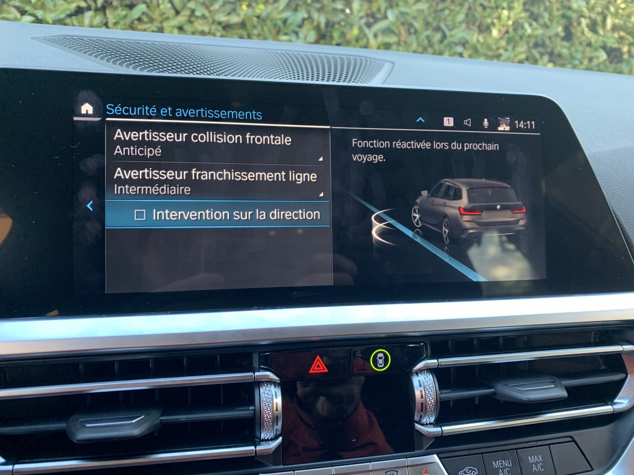

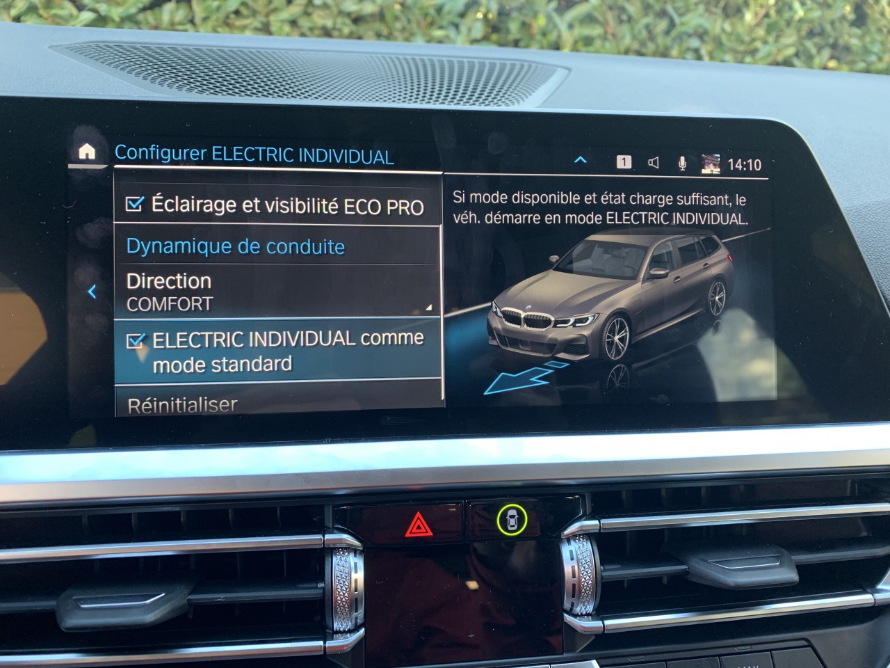

- Définir le mode de démarrage (ou au moins conserver le précédent) pour toujours démarrer en ELECTRIC
- Pareil « intervention correcteur de direction «  revient toujours par défaut au démarrage ! Autant les vibrations ça ne me dérange pas mais la correction c’est vraiment insupportable !

En cherchant un peu sur des forums, j’ai trouvé qu’il est en fait possible de toujours démarrer en électrique (sans bimmercode) en définissant « ELECTRIC INDIVIDUAL comme mode standard » dans les paramètres de « ELECTRIC INDIVIDUAL »
(dernière version iDrive 07/2020.54)
En revanche pour l’Avertisseur de franchissement de ligne, il est clairement marqué que lorsqu’on décoche l’intervention sur la direction c’est réactivé au prochain démarrage :(

Bizarre, je ne vois pas en quoi l’hybridation jouerai la dessus.
Mais sur mon screenshot c’est clairment affiché sur l’écran de l’Idrive ... il est à jour chez toi ?

En tout cas chez moi c’est clairement pas un bug vu que c’est écrit noir sur Blanc (ou plutôt blanc sur noir) que la « fonction sera réactivée au prochain voyage »
Et au niveau du réglages des aides (bouton à côté des warning) vous êtes en personnalisé ?
