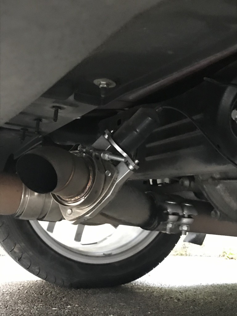

Si tu ne veux pas de cut out tu ne trouveras pas de modèle universel car ils sont intégrés à l'échappement, le plus souvent au silencieux arrière, donc spécifique à la voiture et souvent au modèle.
Il ne faut pas jeter trop vite les modèles "cut out" si l'on choisi un matériel de qualité. J'en ai personnellement équipé mon Alfa Stelvio et j'en suis entièrement satisfait.

Il vient de chez X-parts en Allemagne.
Voici le lien avec mon topic sur le Stelvio ou je parle du clapet et de son montage: Mon Alfa Romeo Stelvio
Re: Clapet d’échappement
Petite photo du clapet monté pour compléter ma réponse:

Mais avoir un échappement libre, face vers la route et sous la voiture c’est dangereux.
Pas du tout. Pour le positionnement il ne dépasse pas et pour la sortie vers le bas c'est sans risque car lorsque que le clapet est ouvert la pression empêche tout retour d'eau dans l'échappement.
Ce type de montage, toute comparaison gardée a existé sur les corvette stingray ou les AC cobra...

C’est justement le fait qu’il ne dépasse pas qui est dangereux.
Ça n’a aucun rapport avec l’eau susceptible de rentrer dedans, mais avec l’air chaud de l’échappement qui est expulsé contre la route !
Je ne comprends pas ta crainte :scratch: . De plus la distance entre la sortie du tube et la route doit-être d'environ 40cm.

Je connais un excellent préparateur auto qui m’as expliqué qu’il ne fallait pas laissé une sortie à l’air libre si proche de la route car l’air expulsé à grande vitesse peut avoir des impacts sur la tenue de route.
Les voitures américaines sont faites pour faire des lignes droites, c’est pas vraiment une référence à prendre (si ce n’est une GT40 bien sûr !).
Donc l’air chaud expulse à grande vitesse proche de la route rend la voiture dangereuse.
Cependant, ce qu’il faut faire, c’est souder une tube en intox sur la sortie du cut out pour récupérer la sortie originale afin que les gaz d’échappement soit expulsé dans le sens conventionnel (c’est à dire en arrière ou en hauteur si on se réfère à la classe des américains 😂😂). Aucune voiture au monde n’a d’ailleurs (de série bien sûr) une sortie vers le sol, et c’est pas pour rien 😉
Mais ton montage est très propre, je ne dis pas le contraire.

Je ne suis pas un expert automobile mais pas un candide non plus. L'expulsion de gaz très chauds sous une voiture de course donc par principe très près de la route et de surcroit avec des appendices aérodynamiques n'est pas conseillée, j'en conviens.
Un échappement libre à l'arrière d'une voiture de tourisme tourné à environ 45° vers le sol et de surcroit placé à l'arrière du véhicule n'aura aucun effet sur le comportement routier.

Ok c’est pour ça que j’étais retissant à l’idée de prendre un cut out.
Et je songe à faire un raccord sur le sortie d’origine pour que les gaz d’échappement sortent par la sortie d’origine
Je te garantis vraiment que l'effet est nul. Néanmoins si cela te gène vraiment monte un silencieux avec le clapet intégré car la modification du cut out sera compliquée et couteuse.
