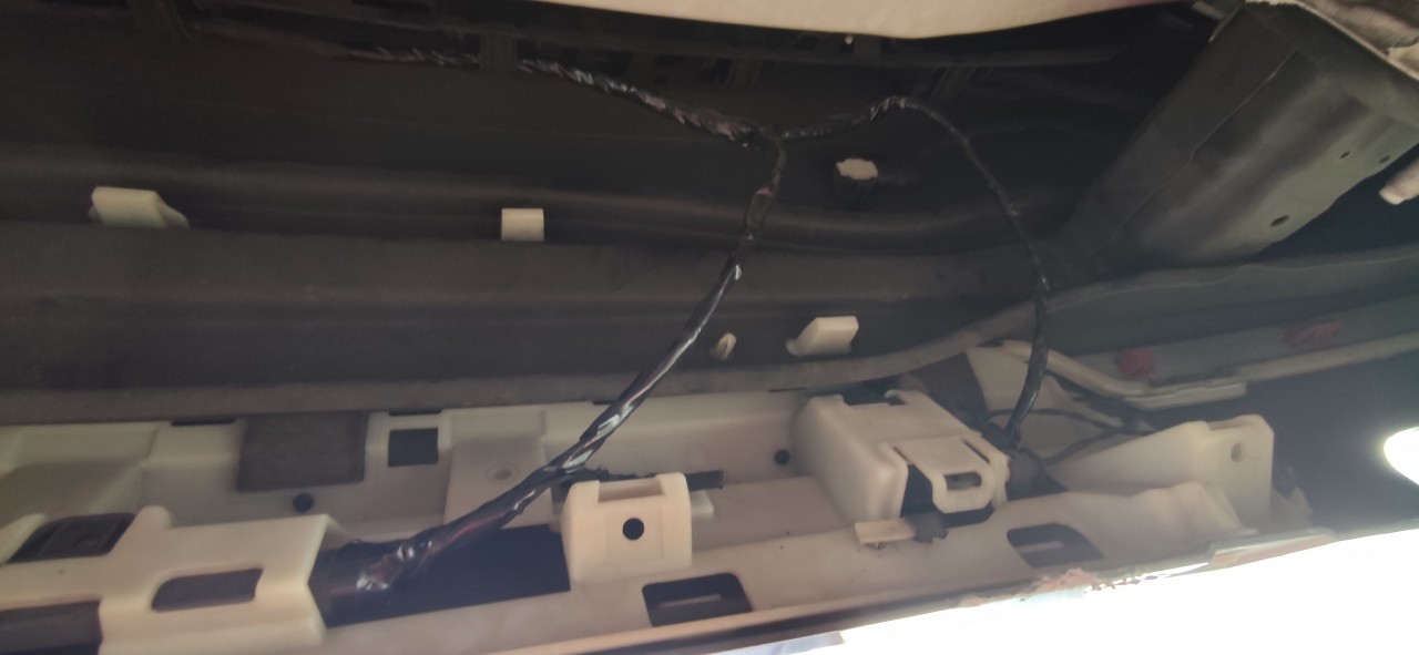

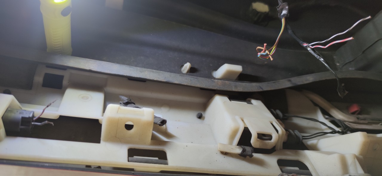

Pour mon problème et suite à une personne peu attentionné qui en sortant de sa place de parking ma un peu érafler le pare choc arrière gauche, je me suis penché sous le pare choc ou je me suis aperçu que mon véhicule était également équipé de l'ouverture avec le pied du coffre, bien sur celui-ci ne fonctionne pas et pour cause, les fils sont coupé !
Je pense que c'est à cause de cela que mon accès confort ne fonctionne pas, celui-ci doit ce mettre en défaut.
Si une personne pouvait me faire une photos de ses fils et de leurs raccordements ce serait cool.

Problème résolu c'était bien les fils coupé qui mettait l'accès confort en default et qui fesait que cela ne fonctionné plus.
Merci tout de même pour votre aide.
