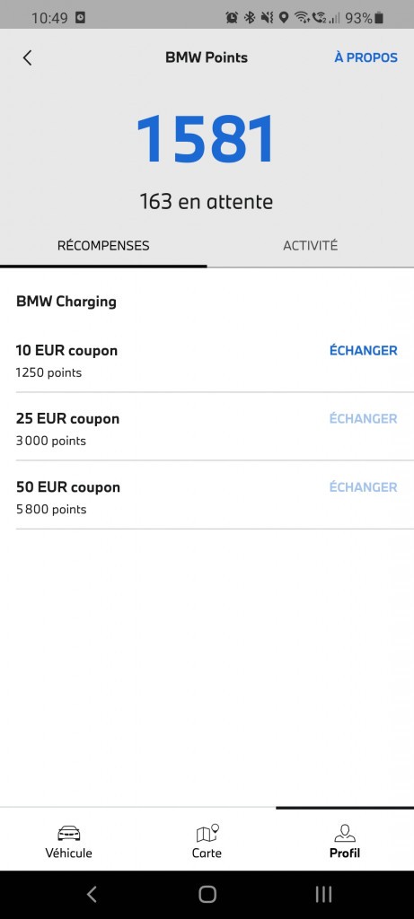

@yannis2001
Voici mon état :
Difficile de dire quand je les dépenserai..
