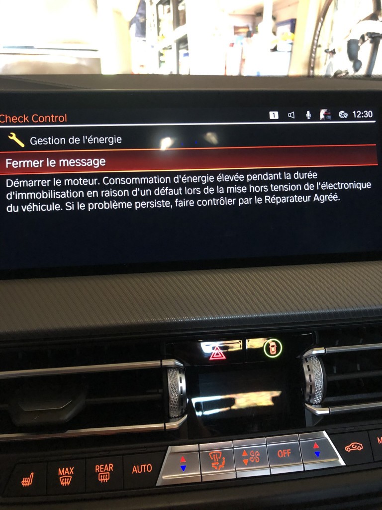

Hello le groupe, voilà je me permets de vous solliciter pour un petit problème. J’ai remarqué depuis quelques temps que le bloc de commande de phares, le petit triangle rouge de commande des feux de détresse ainsi que le voyant de frein méningite rouge étaient allumées enfin retroeclairés contact coupé et véhicule verrouillé et ce midi en voyant partir au boulot un message est apparu sur mon écran avant meee de démarrer. J’aurais voulu savoir si ça vous l’a déjà fait ou pas.

Le message d'erreur indique un problème à la coupure électrique totale du véhicule. Cette coupure arrive 7 minutes après l'extinction du moteur et le verrouillage du véhicule. Il semblerait qu'ici, la voiture n'arrive pas à totalement couper les fonctions électriques, qui pomperaient un petit peu la batterie.
Tu peux faire le test en prenant un allume cigare qui s'allume quand branché. Si tu le laisses branché après avoir éteint le véhicule il sera toujours branché. Si tu reviens 15 minutes après (par ex sans la clé), et que c'est toujours allumé, c'est que c'est anormal.
Mais effectivement, un passage à la concession qui détectera le problème à la valise devrait résoudre le problème. Tu peux simplement aider au diagnostic en constatant par toi même

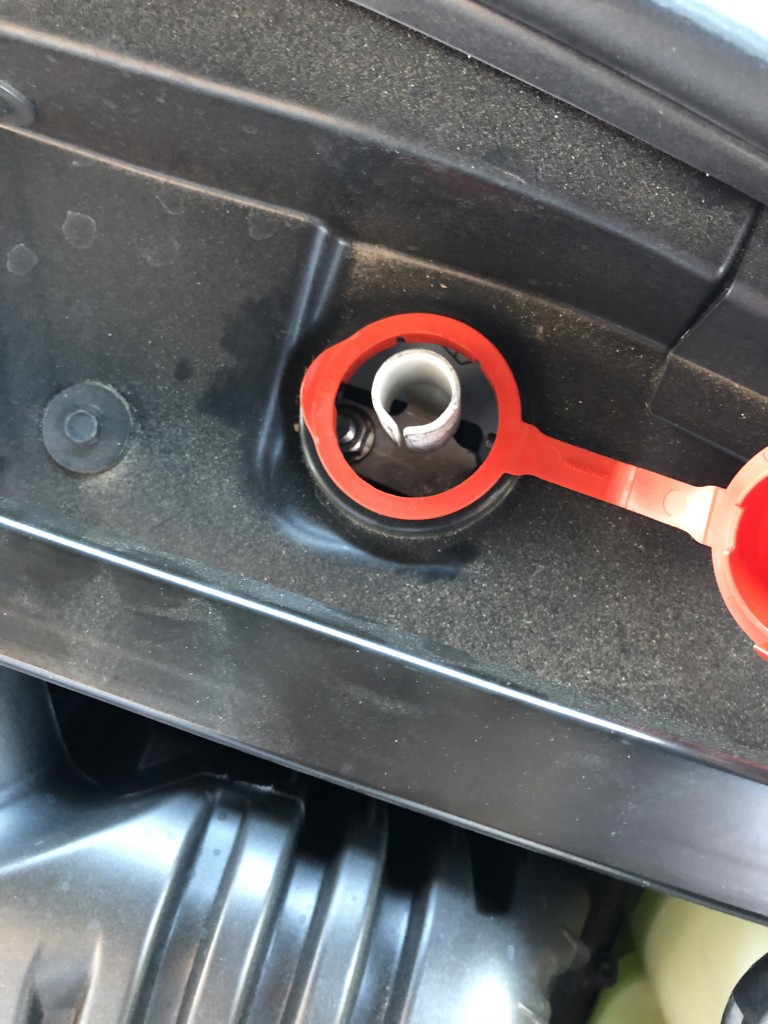

Bonjour à tous. Bon ben elle a été au garage et ce serait dû à la batterie. Ce qui m’étonne vu l’âge qu’elle a. Petite question je voudrais mesurer la tension de la batterie mais comment y accéder il y’a un capuchon rouge + mais je vois pas le _ et aussi la batterie semble être bien enfermée dans son logement impossible à ouvrir avec une barre de renfort sur le dessus Avez vous déjà essayé d’y accéder ?? Merci
mrj
Messages : 2298
Re: Message gestion de l’énergie
Message par mrj »
Normalement, tu peux prendre la tension au plus et sur l'ergot fixé à la carrosserie pour le moins.
Idem pour charger. C'est fait pour. Pas besoin d'aller à la batterie.

Message par BlueBM »
Oui je veux bien mais je mesure comment avec ça j’ai même pas accès à la borne +

Oui merci c’est bien ce qui me semblait Moi ça a été un message Check control consommation. D’énergie importante lors de la mise en veille de l’électronique. Je vais surveiller ça de près au quel cas j’irais la faire recharger en concession

J’y suis allé et ils m’ont refait une mise à jour de l’électronique tout est ok ils l’ont dit que c’est la batterie qui commence à fatiguer euhh la voiture à 1 an 🧐🤔🤔 ils m’ont proposé de la recharger mais je pouvais pas l’après midi je bossais ils me l’aurait gardé 2 h mais je pense que je vais finir par prendre rdv Alors que je roule avec bien sûr là avec le confinement moins mais cet été chaque w end elle faisait 300 bornes ..... elle devrait être au top
