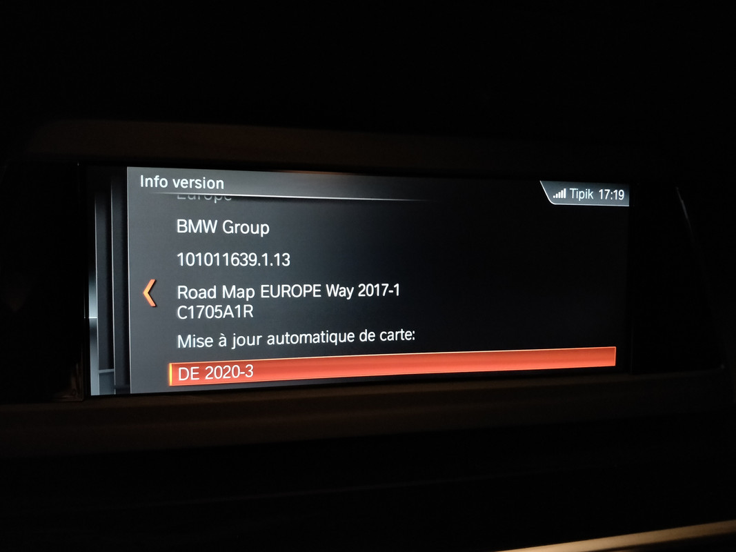

Oui, ça je l'ai fait, j'avais mis la photo plus haut.
Je la remet ici
Mais sur cet écran moi j'ai C1705A1R à la place d'un éventuel NBT quelque chose.

Exactement
Option
Descends le curseur avec la molette

Yes merci c'est exactement ce que j'ai fait...
Par contre j'ai l'impression d'être le seul à ne pas avoir la même nomenclature...
Vous avez tous les 2 la map "evo" alors que moi c'est une "way", je ne sais pas quelle différence ça peut faire... J'ai pas trouvé beaucoup d'informations là-dessus.
