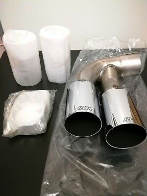

FabF20 a écrit : 31 déc. 2020, 12:41
Ca se vend 260€ ce machin avec des soudures aussi degeu ?! :shock:
C’est ça! En plus les sorties sont plus fines que celle d’origine je ne suis pas fan du tout.
En lisant le tuto de Thomas, un autre mec l’a installé chez bmw est ils n’ont pas réussi à le centré.
C’est pas joli du tout.

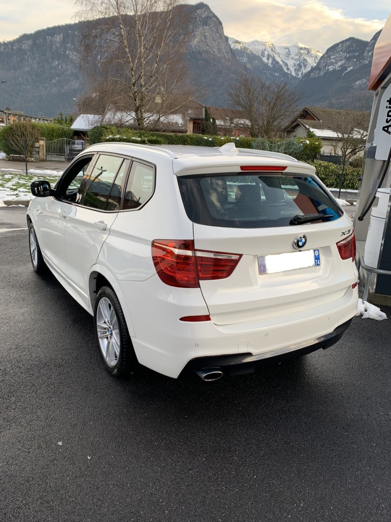

Bon ben voilà! Bye bye la sortie moche ovale du 2.0L
Bonjour à la nouvelle double sortie comme un 3.0L
#promisjeneferaispasplusdetuning 😆
Vous en pensez quoi?

Re: Embout échappement
Message par jimbolo »
Roms74 a écrit : 09 févr. 2021, 20:01
Superbe. C'est quand meme nettement mieux.
Quels diamètres pour ces embouts ronds ?
Sont-ils légèrement décalés pour suivre le parechoc ?
Quelle référence sur AliExpress ?
Je vais changer mon ovale sur ma 20d. Découpage, soudure et basta
